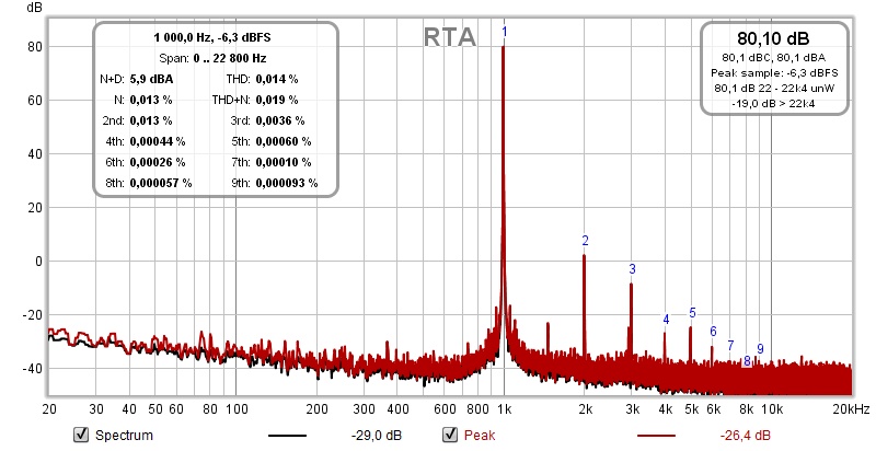

Une mesure de la branche + d'une sortie de ma carte sym, avec 1Vrms en sortie du DSPiy, et branche - mise à la masse. C'est mieux. La disto est toujours là.
Maintenant la même sortie du DSPiy mais sans transiter par la carte sym
