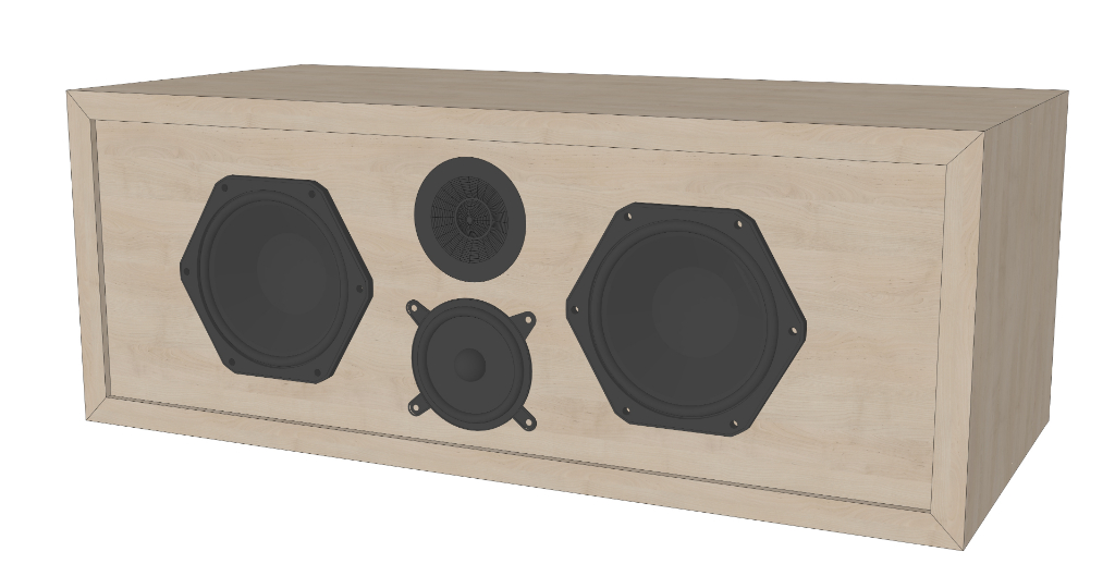

La, je vous parle d'un d'appo horizontal de FaitalPro 5FE120. Le genre de petit HP qui tabasse, prennent 80W et sortent une F-3 à 50Hz dans 18 litres.
sssss'cuzez mais c'est quand même autre chose :cote:
La frangine et le beauf sont pas du tout branchés nouvelles technologies, assistant vocal et tout le touti.
Une prise Jacques c'est tout ce qu'elle voulait (c'est vous dire !) Je me suis que, quand même, on peu rajouter le BT.
C'est pas vraiment une petite enceinte passe-partout. Elle va bien faire 20 litres la cocotte, et ce sera leurs système principal. Ils n'ont rien pour le moment (menfin si, une micro chaîne phillips à moitié rappée des années 2000. Pas d'entrée aux...)
Donc prenez le projet comme un système principal.
Il y a aussi le fait que j'aime bien faire mumuse avec les Hps et mon bOoOo faire à souder ersa :ghee:

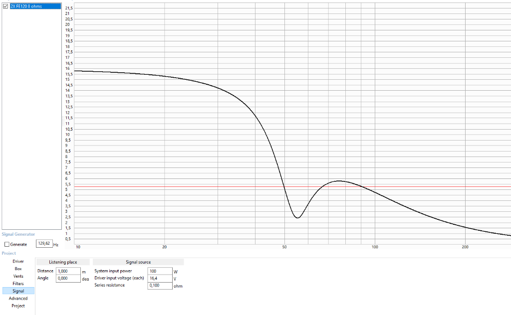

Le module connex cité plus haut est peut-être too much. Selon Winisd à 80 watts les deux HPs en // atteint le Xmax est 102 dB SPL. (continu ?) C'est beaucoup.

Pour la charge des Hps je n'ai pas cherché à gratter dans le bas. Au contraire, très légère surtension à 55/60 Hz pour que ça tape un peu
Dans Winisd avec les paramètres constructeur :
Ils me plaisent bien ces HPs. C'est utilisé en line Array, c'est fait pour cogner.
D'ailleur j'ai appris il y à pas si longtemps que pas mal de line array sont équipés de petits HP. Bon, avec un merdier pas possible au niveau des choix techniques, charge, compression, guide d'onde et tout le tsoin tsoin. C'est fou quand même.Par le marketing jetait fan de marque 'hifi" et à plus ça va à plus je suis en admiration devant le R&D de JBLpro, nexo, L-acoustics... Les mecs ils réfléchissent :amen:
