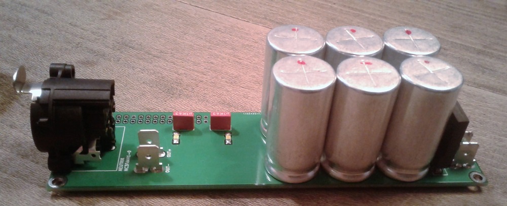

En attendant, qq images des bestioles, je viens de recevoir les connecteurs XLR.
Messages : 908
Messagepar GoodNoize » mer. 13 mars 2019 16:12
C'est beauuuuuu :)
C'est quoi les petits boîtiers rouges ?
Messages : 986
Messagepar androuski » mer. 13 mars 2019 16:27
Des 100nf de découplage des alims, au plus près des pins du module ampli. Les R série avec les leds sont montées sous le PCB. J'ai fait ultra simple : aucune option de câblage, on entre sur le buffer sans possibilité de le shunter, et aucune des fonctions logiques du module n'est utilisée.

Tout à fait. Les cartes E/S que tu as je les ai routées pour permettre aux acheteurs des modules de belastos de disposer d'un module adapté aux UcD180 et 400 et de disposer de toutes les fonctions logiques existantes. Pour ce qui me concerne j'ai fait le grand ménage.
Thierry : admettons qu'on reparte d'une feuille blanche ; je veux donc :
- 1 carte trig actionnée par le DSPiy
- 1 softstart,
on oublie le DC blocker.
Perso avec 4 transfos à câbler tu opterais pour quelle solution ?
