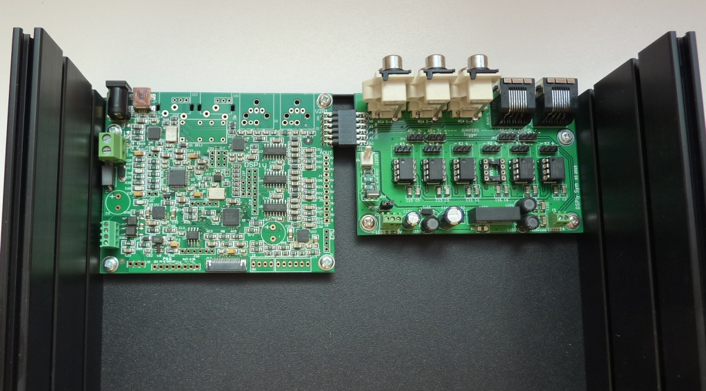

Pour clôturer la soirée petites photos de famille :
Oui, Androus, la carte est à l'envers ;)

Pour clôturer la soirée petites photos de famille : tu fais de belles photos :)
Je sait pas à quoi il sert ce TT Ajust...google me dit dans une autre doc d'un autre ampli Hypex qu'il ne faut pas y toucher! ce doit etre un réglage fait en usine

CARTE SYM:
Effectivement déportée, la disposition sera telle que sur la photo de groupe.
Le connecteur 2x6 JP1 me va bien.
Cependant je galère énoooormément avec la multitude connecteurs présent sur le marché, c'est une horreur 8/ 8/

Pour la question sur 20 ou 40v ; j'ai l'impression que tu réfléchis comme si symétrique signifiait bridgé, ce qui n'est pas nécessairement le cas. Mais attendons le pt de vue de Thierry.
Pour la carte connectique out du module ampli que j'ai routée, il y a un petit hic pour la monter verticalement : l'espace est vraiment limite pour les fastons, et l'empreinte xlr est trop proche des borniers. Il va donc falloir bien réfléchir. Le mieux étant une mise à plat... mais il faut trouver les connecteurs pin headers à 90°. En 36 pos c'est introuvable. Il faut 3x12 ou 2x18....
Re: Ampli 3 voies stero + dsp
Messagepar androuski » mer. 19 déc. 2018 07:36
Et pour couronner le tout : le diamètre de perçage est trop petit (1mm) pour les broches de l'embase XLR.

Messagepar thierryvalk » mer. 19 déc. 2018 08:14
Oui mais, c'est vous qui jouez avec du symétrique. :mrgreen:
De mon avis qui n'est qu'un avis.
Si le DAC sort 1V, il devient 2V après symétrisation. L'ampli ayant un gain de 20 en tension 2*20=40V
Toujours pour moi, la carte de symétrisation n'est pas très utile.
Vu que l'ampli a une entrée symétrique, l'on peut faire du faux symétrique : l'on câble l'ampli en symétrique et l'on ponte point froid avec GND au niveau du DAC.
Vu que le DAC n'aime pas les charge trop faible, on utilise le buffer de l'ampli.
Dans ce cas : 1V en sortie de DAC donne 20V en sortie d'ampli. Une atténuation au moins pour la voie des aigues me semble nécessaire : meilleur rapport signal/bruit et protection.
Si l'on veut utiliser la carte de symétrisation, le buffer de l'ampli n'a plus de raison d'être vu que les drivers de symétrisation peuvent sans problème être utilisé avec une charge de 600 ohm. Les 1k8 d l'ampli ne sont donc plus un problème.
Dans ce cas le gain de l'ampli est de 4.5 : 1V de sortie de DAC donnera 2*4.5 = 9V . Vu que le DAC peut sortir au max 1.9V, on aura comme max en sortie d'ampli 17V.
A voir si pour la voie des basses c'est suffisant, sinon utiliser pour cette voie le buffer.
Attention que sans buffer,et si l'on en croit le synoptique de l'UCD180, il faudra rajouter des capas de blocage DC.
