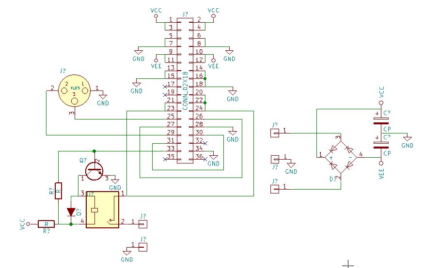

Que veut-tu faire avec ce signal ?
Protéger ton HP ? J'ai des doutes déjà exprimés : n'intervient qu'au dessus de 13V et avec délai.
Le RC est relativement faible, mais dès que la Zener va conduire, il y aura consommation et donc ralentissement de la charge de la capa.
Faudrait simuler, mais pour moi le HP aura bien pris.
Si tu déconnecte en AC, c'est encore pire vu qu'il y aura décharge de tes capas sur les rails (et certainement que ce seront de très grosses capas).
Après, on peut continuer d'analyser cette protection.
Pour répondre à ta question, cette sortie n'a pas de potentiel, c'est la résistance de pull-up (que je vois sur le schéma d'Alain mais pas sur le tien) et le DC sur la sortie de l'ampli qui font fonctionner cette sortie.
Imaginons, un rail manquant.
Après constante de temps, ton relai se coupe, coupant l'alimentation.
Le défaut disparait après décharge des capas.
Donc ton relai recolle, le défaut réapparait .....
Si tu souhaite protéger ton HP, utilise une protection DC.
Pour protéger l'ensemble, utilise un fusible correctement dimensionné sur le primaire du transfo.
Mais tu fais tu fais comme tu veux.

androuski a écrit :Si on veut couper l'alim avec un relais : même en alimentant le relais par du AC pris en amont de lui, ça laisse entier le pb du serpent qui se mort la queue : le relais peut-il être alimenté si l'ampli n'est pas sous tension ? Je veux dire : comment est pin 33 avec son TR si l'ampli n'est pas sous tension ?
Va existe meme si le relais est coupé.
Ampli éteint. Relais coupé. On ferme l'interrupteur on/off. VA est présent. Pin33 est open, la tension sur la base de T1 est VA. Le transistor T1 est passant. Le relais s'enclenche. Vcc et Vee sont présents. L'ampli s'allume.
Si du cc est détecté, Pin33 passe à 0V. T1 se ferme. Le relais est fermé. Vcc et Vee sont coupés. VA reste.
R0 optionnel, au cas ou la tension du relais ne correspond pas à VA. Aussi je m'attendais a VA=5 ou 12V. Avec VA=48V ou plus, il faut s'assurer de ne pas exploser la base de T1.
Merci Alain, mais ça :
ça me paraît sans appel. En cas de défaut l'alim n'est coupée que si l'ampli signale du DC, et si l'ampli n'est plus alimenté, le relais recolle... une jolie petite boucle temporelle. C'est pour ça je pense que les alims SMPS Hypex précisent :
Donc le seul emploi pertinent est pour couper le HP, sauf que si il s'est déjà mangé du 13vDC dans les gencives... X

Sinon on est bien d'accord que ton schéma ne fonctionne pas ? Il met l'ampli en auto-allumage en cas de défaut, pour la raison décrite par Thierry et que j'ai gentiment paraphrasée : l'ampli coupé ne signale plus rien sur sa sortie DC error et le relai recolle jusqu'à ce qu'un être humain coupe manuellement.
oui on est d'accord, ca ne marche pas. Il y a moyen de rajouter une bascule en discret sur pin33, mais ca devient usine a gaz. Avec un µC c'est géré en 5 lignes de code. (la moitié si c'est thierry qui écrit

La tension d'alim de la bobine tolère une certaine amplitude je crois, du coup tu disais qu'un simple R chutrice suffit pour l'alimenter ?
En admettant une tension d'alim principale de 42v (obtenue avec un transfo 30v) et un relais 24v de ce type :
https://www.mouser.fr/datasheet/2/378/832a-257239.pdf
La doc dit que la bobine consomme 36mA ; une R510 suffit dont à abaisser la tension aux environs de 24v ?
On revient à ça, en ajoutant encore des fusibles sur chaque primaire et un RC en // des contacts.
R = 18/0,036 = 500. Valeur normalisée de 560 ohm fera l'affaire. Il faudra une résistance de puissance 1W pour etre tranquille.

Petite MAJ - EDIT de la MAJ... l'alim est déportée, c'est plus contraignant qu'autre chose de la mettre dessus...
Là on reste libre de faire du mono, stéréo, voire d'opter pour une SMPS.
c'est bien mieux rangé
si je peux faire du mal aux mouches jusqu'au bout... chacun sa religion, mais on a l'habitude de lire de gauche a droite. Pour l'encart "protection DC" : DC_error (pin33) est l'entrée, elle serait plus naturellement a gauche et les sorties du relais a droite. Une symétrie qui aurait le bonheur de mettre le transistor dans le sens habituel
Pour Q1, BC547 fait l'affaire ou un autre si tu as du stock. La valeur de R3 n'a pas beaucoup d'importance. J'aime bien le chiffre 22, alors pourquoi pas R3=22k. Pour R2, c'est comme t'as calculé selon Vcc et attention a la puissance.
Pour R1, C1: Ca ne fait pas de mal mais pas sur que cela ait un intérêt. Normalement, le relais commutera quasi toujours alors que l'ampli ne joue rien. Ca ne va pas souvent flasher... je n'ai jamais vu ça sur un relais de protection HP.
