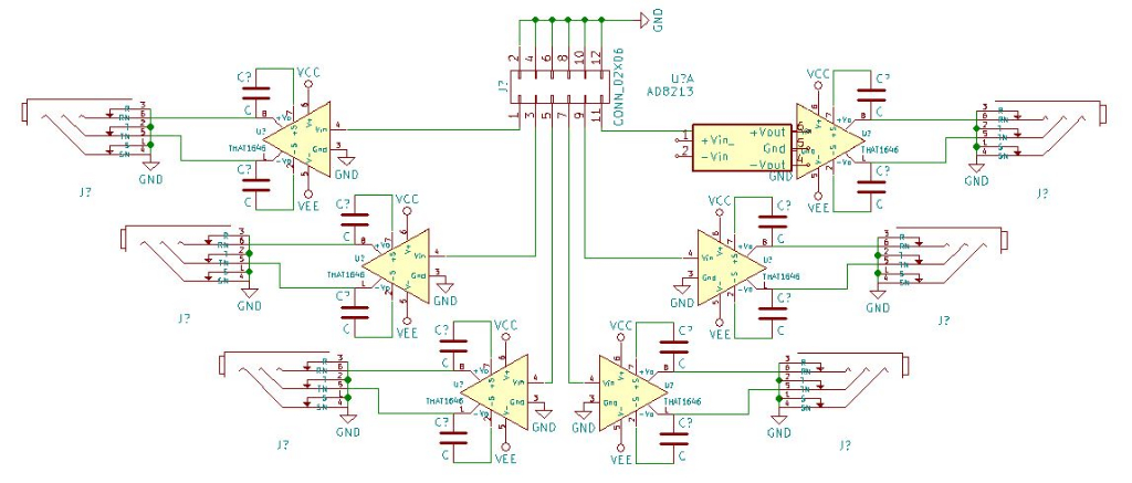

Messagepar androuski » dim. 24 juin 2018 12:39
Salut les p'tits loups :)
Le schéma de principe : j'ai rajouté des capa NP10µf en sortie. J'ai repiqué l'alim d'Alain. Des choses à ajouter tant que j'y suis ?
En particulier : en entrée d'ampli il me faudra du condo de liaison anti DC, y a pas moyen d'en caser un en entrée de THAT1646 ? En option parce que ce ne sera nécessaire que sur la voie aigue vu l'offset ridicule en sortie du DSPiy.

Messagepar thierryvalk » dim. 24 juin 2018 12:55
Si tu ne branche pas un jack mâle les sorties du TAHT sont en court-circuit….
Pour le DC, c'est en sorties de TAHT qu'il faut insérer deux capas.
Messagepar androuski » dim. 24 juin 2018 15:47
Ah oui quel couillon... j'ai câblé comme des entrées :0
Pour les capas de liaison : c'est mieux en sortie de THAT ou en entrée d'ampli ? Par ailleurs : je mets quoi comme valeur ? Et est-ce qu'il faut une R en // ?
Messagepar thierryvalk » dim. 24 juin 2018 21:44
Pour moi, c'est mieux de mettre les capas au niveau de l'ampli.
La valeur va justement dépendre de l'impédance d'entrée de l'ampli.
Messagepar alka » dim. 24 juin 2018 23:38
thierryvalk a écrit :Pour moi, c'est mieux de mettre les capas au niveau de l'ampli.
Tout pareil. De plus, ca permettra a l'ampli d'etre utilisé indépendamment de cette carte d'entrée par la suite. On ne sait jamais...

Messagepar androuski » jeu. 28 juin 2018 13:29
Bon,
j'ai repris les TPs après un break imposé :)
Question du jour : en sortie de THAT1646 il est recommandé de monter ces fameuses capa NP 10µf ; est-ce que quelque chose s'oppose à monter des XR7 en boitier 1206 à la place des électrolytiques ?
Messagepar thierryvalk » jeu. 28 juin 2018 14:24
La datasheet dit :
"C1 and C2 are typically high
quality non-polarized electrolytic capacitors."
Plus haut, tu disais mettre des capas en entrée de ton ampli, je me demande s'il n'y a pas double emploi.

Messagepar androuski » jeu. 28 juin 2018 15:04
Dans mon esprit elles ne jouent pas le même rôle, mais c'est toi le spécialiste ; les capas de couplage sont en série sur le signal, ces Capa entre sense et out du THAT sont en //, du coup pour moi elles ne pouvaient pas avoir la même fonction :gene:
Messagepar androuski » jeu. 28 juin 2018 15:34
Bon ben à dégager du coup,
Alain ne les avait pas montées lui.
