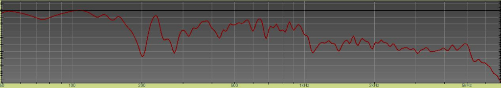

Les filtres ne bougent pas, c'est un pb d'affichage des courbes de :
- mesure
- simu
Si j'ouvre une appli déjà paramétrée, quand je recharge les courbes, elles se décalent de qq Hz vers la droite : du coup on sait pas trop quel est le bon affichage, le premier ou le second. Par comparaison avec les softs d'où proviennent ces mesures, je dirais la mauvaise version est la première, à l'ouverture, et que quand je recharge les courbes et que l'ensemble se décale de qq Hz vers la droit/HZ, j'obtiens le bon affichage.
Pour te faire une idée du delta
- mesure
- simu
