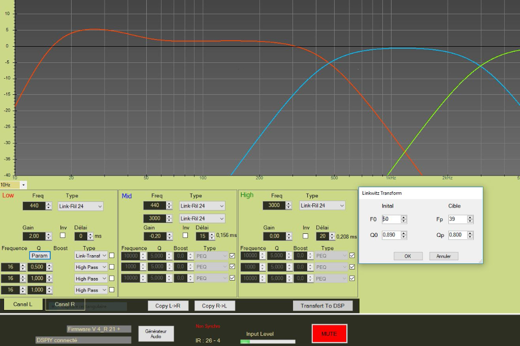

J'ai juste mis +2 au woofer finalement, comme je suis en mono il a un peu + de mal à "remplir" la pièce, et puis la transformée baisse son rendement aussi.
Attention que la transformée peut rajouter beaucoup de gain aux basses fréquences. En général on diminue le gain de la voie basse pour ne pas saturer et non l'augmenter.

J'avais dit que je ferais mes prochaines mesures dehors, mais je vais quand même ressortir le micro avant, histoire d'avoir une courbe cohérente quand même.
Voili voilou comment c'est réglé actuellement, avec 2 belles captures d'ici
Ah pourquoi elles ne veulent pas se mettre côte à côte ? C'est quoi la résolution ici ? 1024 ?
Sinon je ne pense pas avoir plus de basses comme j'ai réglé, juste un peu plus d'extension dans le grave et une bosse moins prononcée. C'est réglé pour pas trop tirer dessus exprès, ce ne sont pas des subs, ils doivent pouvoir monter correctement aussi. Les +2 que j'ai mis on verra en stéréo avec le micro ce que ça donne

Avec ton +2dB et ta transformée, tu risque de saturer si tu monte ton volume à plus de -6dB.
Sinon, tu diminue simplement le gain des deux autres voies pour avoir le même équilibre.
Re: DSPiy et DA990 et REW
Ah oui il vaut mieux s'en servir pour atténuer que pour ajouter, je crois que tu me l'avais déjà dit
Bon, corrigé. Allez zou bye à très vite pour la suite des aventures !
