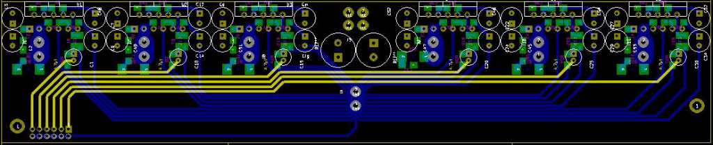

Parallèlement à mon petit système à base de LM1875, vu que j'ai deux DSPiy j'ai commencé à mettre en chantier un petit intégré 6 voies à 1 seule alim à pluguer directement carte à carte sur le DSPiy, en utilisant le connecteur 12 pôles sur pin header dispo en + du bornier. Bref j'ai des rêves d'intégration, d'ordre, de netteté, et pourquoi pas de performance. Je prévois d'utiliser 6 LM3886, avec un schéma tout ce qu'il y a d'ordinaire. La difficulté est bien entendu dans le routage des masses. J'en suis là :
- en bleu, toutes les pistes qui convergent vers le point milieu de l'alim sur le faston central sont les masses petits signaux en provenance des réseaux d'entrée, de la contre réaction et du pin gnd du LM3886.
- une piste unique pour amener le 0 v DSPiy sur le point milieu évoqué précédemment.
- en jaune les pistes en entrée
N'apparaissent pas les couches alim +/- et les retours découplage des LM3886.
Une étoile tout ce qu'il y a de + classique quoi, dans le but d'éviter toute interphonie entre les 6 canaux. Qu'en penses-tu Thierry ?

Messagepar thierryvalk » ven. 22 sept. 2017 13:46
Ce que j'en pense ?
Que l'on est déjà vendredi. :hehe:
Je ne vois pas l'intérêt d'une masse en étoile pour des signaux.
Un bon plan de masse et tu auras 0V partout vu que les courants sont très faibles.
Ici tu as de très longues pistes qui ne sont pas forcément bonnes.
En plus les 6 retours de signaux passent dans une même piste bien fine, il va forcément y avoir un problème.
Et tant qu'a faire un plan de masse, fait le aussi coté jaune en écartant les pistes de signal pour créer une sorte de blindage entre signaux.
Tu termine par mettre des vias entre les 2 plans.
Un peu de lecture :
http://www.x2y.com/filters/TechDay09kr_ ... JohnWu.pdf
