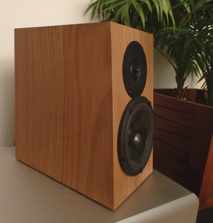

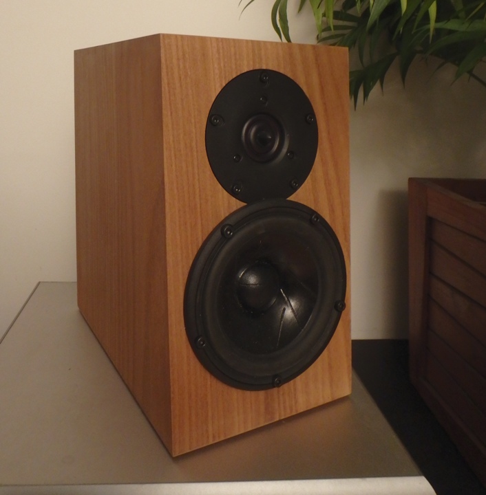

Je me fais plaisir et j'ouvre un fil pour mon système, Anak, c'est le nom du système! :D
Le but final, si j'arrive au bout, sera un système 3 voies actif.
Les enceintes:

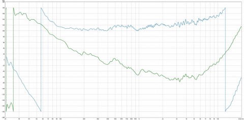

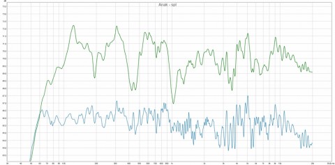

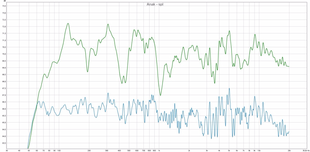

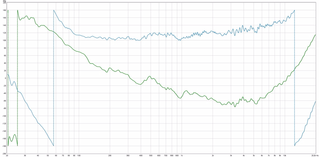

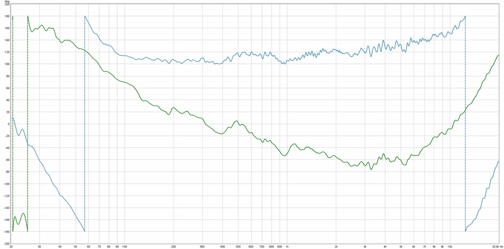

Pour le moment je travail sur l'enceinte principale qui est passive et corrigée, pour testé le DSPIY, j'ai fait quelques corrections et le résultat sonore est impressionnat, la puissance de DSPiy V2 m'impressionne pour le moment dans la mesure ou il fait aussi bien que ce qu'il promet. :ghee:
J'ai pris 30 minutes pour tester et voila les mesures sans et avec corrections. Mesure à 30 cm, entre le tweeter et le medium.
Merci Thierry!

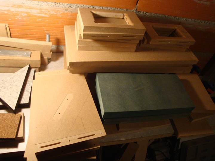

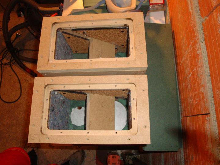

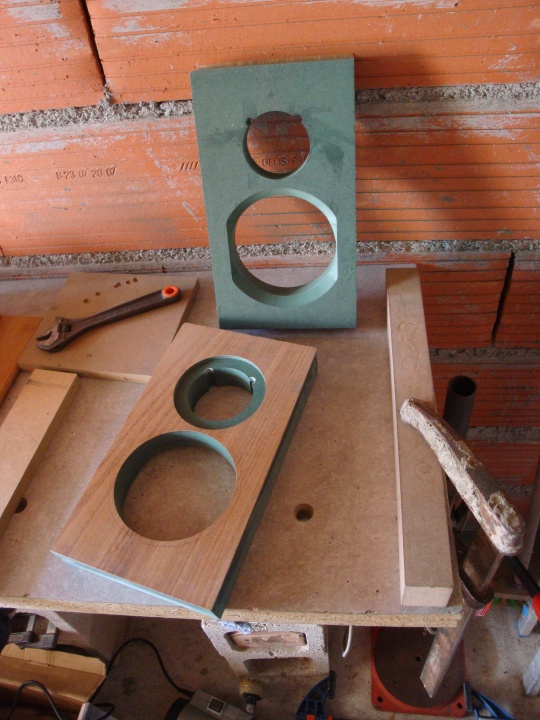

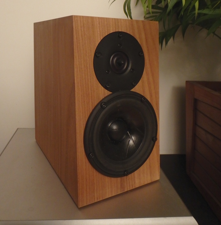

Quelques photos de la construction:

d'ordinaire, les gens se contentent de présenter leur boitier DSPiy
il y avait eu une tentative de recensement ici qui s'est lentement éteinte http://www.homecinema-fr.com/forum/diy- ... 46101.html
tu t'es bien amusé pour l'intérieur de la face avant :) c'est du mdf coloré noir je suppose ?
L'insert a l'arrière c'est pour une plaque sans doute. Juste pour fermer ou tu compte y inclure les amplis ?

La face avant est en mdf hydrofuge, 38mm, il est vert!
L'insert est la plaque sur laquelle il y a le filtre, c'est plus facile pour la mise au point. Les amplis resteront dans un boitier à l’extérieur, je trouve ça plus simple.

C'est clair en tout cas qu'on voit très peu de réalisations, et c'est bien dommage parce que c'était un peu le but à la base, enfin j'imagine (je me suis incrusté à la CG4).
Purée du 38 mm! Je pensais avoir vu gros avec mon 28, j'imagine le tien! Même chanfreiné derrière ça fait épais! J'ose à peine vous parler d'un pote qui s'improvise diyeur de caisson, 46cm/700W dans du CP de 18mm je lui ai dit que ça n'allait pas le faire mais bon il verra bien...
Bizarre tes mesures à 30cm, Alain aurait du te dire que c'est une distance bâtarde mais non :gene:

38mm, ouaip, t'as raison, c'est un peu épais pour le dégagement du 15cm! Je pense que ça chahute un peu la réponse en fréquence.

Si t'as les caissons séparés pourquoi t'as fait si épais pour les mediums du coup ?

On peut critiquer les mesures mais ça reste le moyen le plus sur de ne pas se tromper. Faire a l'oreille c'est trop aléatoire. Au moins, quand on mesure bien, c'est répétable et partageable.
attend j'arrive :mrgreen:
Oui 30cm c'est un brin proche. A vue de nez il y a env 15cm entre les deux HPs et pour etre en champ lointain faut mettre le micro au moins à 3x à 4x la distance inter-HPs (et fenetrer pour éviter la pollution de la pièce).

Pas de raison technique a l'utilisation de 38mm, j'avais ça en stock. :cote:
ps: j'ai nommé mes enceintes actuelles ANAIK. A une lettre près t'échappe au procès :mrgreen:
Merci pour l'info. J'ai 12cm entre les HP et je faits mes mesures dehors, donc sans plafond et les premiers obstacles á plus de 3m devant derriere et sur les cotés.
L'enceinte étant placé sur son caisson, dans la conf finale...normalement :inlove:

la distance mini de mesure 3 à 4x distance inter-HPs c'est pas pour les réflexions mais pour pouvoir considérer les HPs comme source ponctuelle. Trop près t'as trop de risque d'avoir des interférences et avoir une mesure fausse.

Trop près c'est pas bon et trop loin plus bon. :0
Le fenêtrage c'est bien, mais manque un stuk de la réponse en fréquence.
La seule chose que l'on sait c'est que la mesure n'est pas simple et a un moment donné, c'est plus sa propre expérience et l'interprétation de la mesure qui sera efficace.
