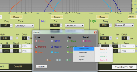

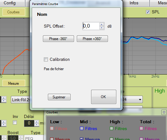

Les avancées du jour.
Petit remaniement de la fenêtre Courbes et mise en place de menus par clic droit sur les noms de courbes.
Dans ce menu, Paramètres qui va ouvrir une autre fenêtre.
Cette dernière permettra d'ajuster l'offset, jouer sur la phase, rajouter ou non la calibration Micro et de supprimer cette courbe si plus nécessaire.
On y rajoutera sans doute l'une ou l'autre option si nécessaire.
A noter "Nom" qui devrait donner le nom de la courbe, mais c'est plus faire plaisir à Alain car je ne sais pas trop le gérer; le passage d'infos d'une fenêtre à l'autre n'est pas encore bien évident pour moi.
Toujours avec ce menu, on a Impulse qui ouvrira une fenêtre en affichant l'impulse mais qui permettra aussi le fenêtrage et recalage du T0.
Il y a de encore de quoi faire
, programme de demain gestion des 2 canaux et mise au propre.

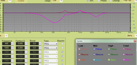

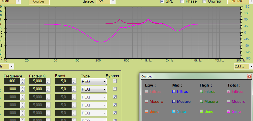

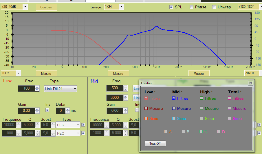

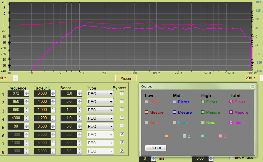

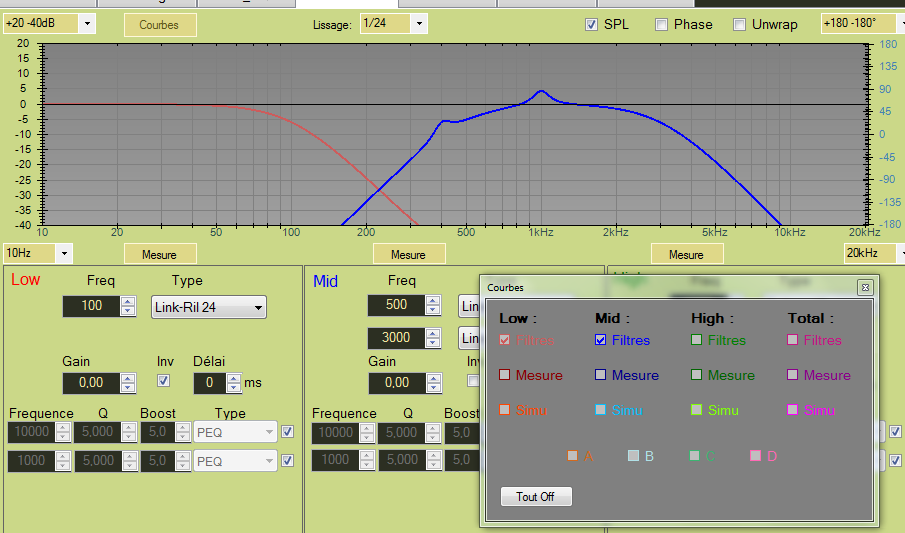

Actuellement (V4) on affiche les filtres par "blocs", en EQ_ Global que ces EQ sans tenir compte du Crossover et inversement.
C'est bien tout en étant pas bien vu que ne reflétè pas la réalité, mais c'est plus clair.
Dans le concept actuel, on perd cet affichage et dispose uniquement la combinaison des différents filtres.
Exemple avec des filtres bidons :
onglet EQ :
et Crossover :
Plusieurs solutions :
-On laisse comme cela, mais par exemple en FIR l'on n'aura jamais la courbe réelle de l'Impulse de correction.
-On rajoute 4 courbes pour les blocs de filtres indépendants, mais cela alourdi l'ensemble et l'on risque de se perdre dans les courbes.
-Les courbes Filtres seraient que les blocs indépendants et Simu donnerait les filtres combinés, Filtre Total serait alors en réalité Global.
Des avis ?
onglet EQ :
et Crossover :
Des avis ?

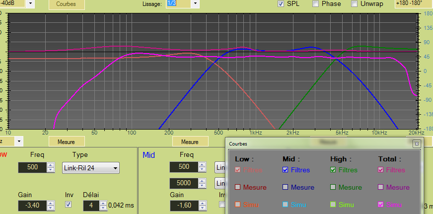

la solution 3 en images :

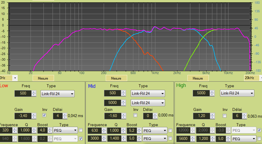

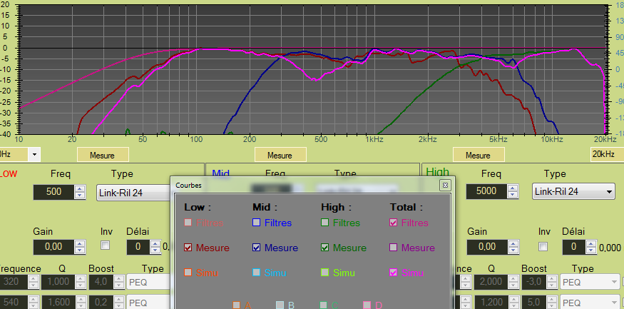

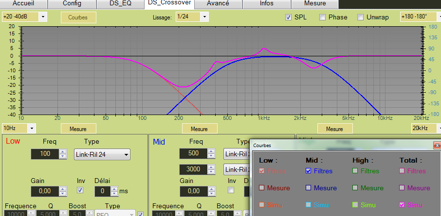

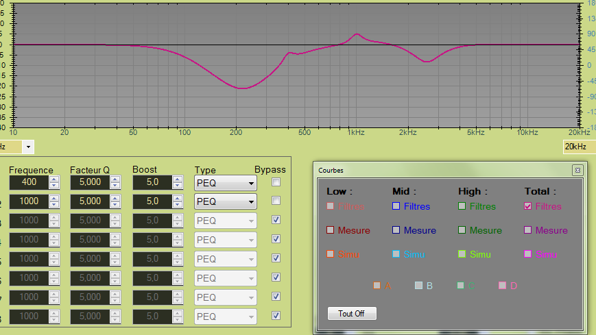

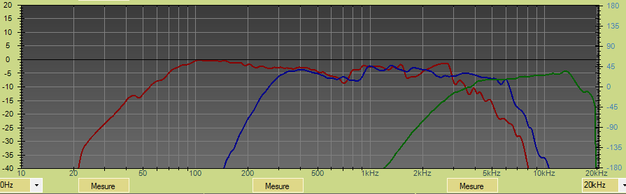

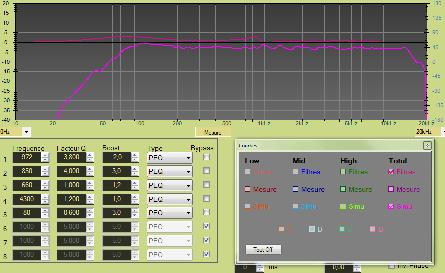

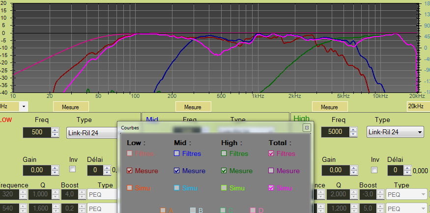

Solution 3 en images
3 mesures pour une enceinte 3 voies:
(pour anticiper, ces courbes ne sont pas hyper visibles, mais pour cause, elle ne servent qu'a voir que la mesure est ok)
En effet, on décoche ces courbes et l'on coche les 4 courbes Simu.
On joue avec les réglages en Crossover afin et l'on peut obtenir ceci :
Pour fignoler, on passe en Global_EQ, on garde que la courbe Simu Totale et l'on joue avec les EQ.
Vu que l'on n'a qu'une seule courbe, on peut activer la courbe Filtre Total qui visualise ce que l'on fait avec les EQ.
Au final on peut cocher toutes les courbes Filtre pour voir si la correction est cohérente avec un lissage en 1/3 d'octave par exemple.
Ce qui ne va pas trop, c'est la colonne Total dans la fenêtre des courbes.
Filtres = Global EQ
Mesure = en fait c'est juste pour une mesure de contrôle, je ne vois pas trop quoi en faire dans la simu.
Simu = oui, c'est bien la simulation totale.
Filtres = Global EQ

Si par exemple, on commence par mettre un filtre passe-haut dans EQ dès le départ (un filtre infra), on verra bien son effet sur les voies Simu et Filtre dans Crossover a ton étape 2 ? et aussi sur Simu et Filtre Total ?
Oui, la courbe principale est Simu Total.
Voici ton PH
A noter que les 2 onglets donnent les mêmes courbes, mais la sélection est différente ce qui permet de mieux choisir ce que l'on veut visionner en passant d'un onglet à l'autre.
Voici ton PH
et sur LOW simu et LOW filtre on voit l'effet du Passe-Haut qui dans EQ ou pas ?
