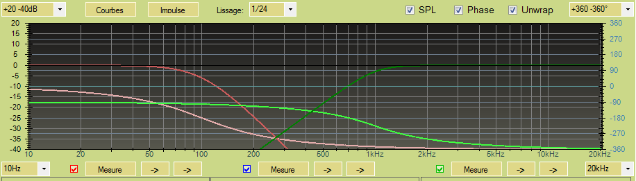

Messagepar thierryvalk » sam. 12 mars 2016 10:54
Quelques améliorations graphiques.
Ligne pour le 0° et grid de la phase affichés, ils ne s'affichent que si la case Phase est cochée.
Une simple case aussi pour afficher la phase dépliée ou repliée.
Afficher SPL et Phase donne un graphique pas hyper clair, mais l'on peut toujours découcher SPL qui supprimera les courbes de SPL mais aussi son grid et la ligne de 0 dB.
Il faut aussi tenir compte que toutes les copies d'écran sont à dimension de fenêtre de base de DStudio, mais que l'on peut agrandir l'ensemble selon la taille de son écran.

Le bouton impulse et le smoothing ne font rien : c'est normal je suppose.
Et sinon, je vois super bien le quadrillage au fond mais les courbes en couleur foncé sur fond foncé je n'en dirai pas autant.

Le lissage est censé être opérationnel.
Pour la couleur de fond des graphes, il y aura une boite de sélection de couleur et chacun pourra choisir sa couleur.
