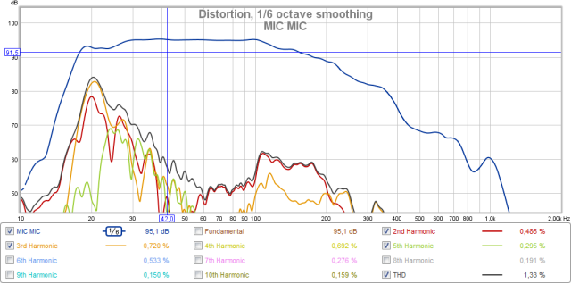

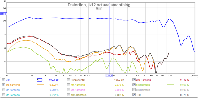

Petite comparaison entre Micro et ACH-01
L'ACH se comporte comme un micro, donc on peut y faire des mesures, c'est la courbe ACH-ACH.
L'ACH rentre dans le DSPiy et dans la carte son, dans le DSPiy il y subit quelques corrections.
Philby m'ayant filé son appli pour le GT120, on constate qu'il y a des corrections très voisines avec un premier chipotage à 450Hz et pas mal autour de 1kHz.
Second test, ACH-MIC, plus conventionnel, un micro à proximité fait la mesure.
Vu que micro et ACH font un peu la même chose, j'ai utilisé le signal du micro à la place de l'ACH.
Confirme que cet ACH-01 n'est pas parfait vu que j'ai pu éliminer pas mal de corrections dont celles autour de 1Khz qui sont tout de même grandes.
Par contre, en dessous de 27Hz, c'est moins bien mais je n'ai pas insisté non plus, j'ai surtout veillé a avoir +- le même niveau pour comparer les distos dans des conditions similaires.
Le micro c'est tout de même un M23, j'ai testé avec mon MM1 mais la disto était partout à plus de 2%
On a souvent mis en cause le collage de l'ACH, il intervient certainement, mais sans rien changer mis à part le collage d'un double face à un collage sérieux à la cyanoacrylate : aucune différence.
Le dôme est en plastique rigide.

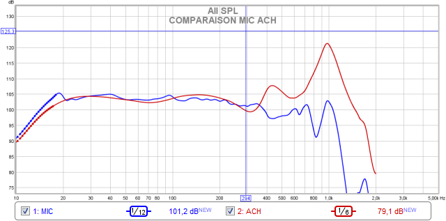

Messagepar thierryvalk » dim. 7 févr. 2016 17:10
Voici la comparaison des 2 courbes.
J'ai fait un semblant d'EQ pour le caisson donc non-asservi.
En bleu au micro avec sa calibration et en rouge l'accéléromètre (et j'ai même penser à virer la calibration du micro)
Attention, je n'ai pas recalibré les niveaux.
On voit bien que à 1K il y a quelque chose qui cloche alors qu'il est censé être linéaire.
Pour la disto, il faut relativiser vu que les niveaux au sub sont identiques, mais pas en entrée de la carte son, mais sais pas si l’influence est grande.
PS j'ai trouvé des bouchons pour les oreilles, c'est mieux.
Edit : j'ai aussi vérifié la disto en RTA avec un sinus à 24Hz et résultat identique.

Messagepar philby » lun. 8 févr. 2016 08:37
alka a écrit :En fait quand on règle, on linéarise la réponse du couple [HP+accéléro] grace a un micro calibré comme référence.
Mais on n'a pas idée de la réponse de l'ach seul.
l'ach seul, bien collé, ç'est ça, et on en a parfaitement idée, puisque c'est la spec :
alka a écrit :tes expériences en donnent une idée puisque que tu as mesuré le meme systeme avec ACH (mesure A) et avec Micro calibré (mesure B).
les mesures ont été effectuées, certes, mais elles sont entâchées d'erreur : on voit bien que les modes de la pièce interviennent sur la mesure : les bosses à 18, 40 et 90Hz...
le collage, et la réaction de la membrane amènent aussi leurs lots d'imperfections.
Vouloir étalonner un accéléro (dont on a la réponse dans les specs) avec une manip aussi tordue....je doute franchement du résultat!
S'il n'y a aucune correction nulle part, suffit d'aligner les niveaux et tu as la calibration de l'ach par A/B dans REW. Juste etre bien sur que la mesure au micro est en champ proche pour que l'influence de la pièce soit négligeable (micro a 2cm du hp).
Voilà... C'est là que le bât blesse...
Si jamais tu compte utiliser l'ach pour autre chose, ça peut etre utile de savoir.
Encore une fois, c'est dans la spec, et si on n'a pas la réponse de la spec, c'est qu'il se passe des choses et que la vérité est ailleurs.
Rien que par le collage :
La déformation de la membrane doit aussi amener son lot de non linéarité.
On ne maitrise pas tout...
