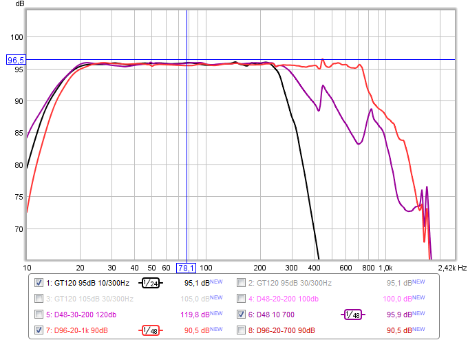

Quelques comparaisons après toutes ces manips :
Les trois solutions :
GT120 à 96k(noir), dayton à 96k(rouge) et dayton à 48k(violet) :

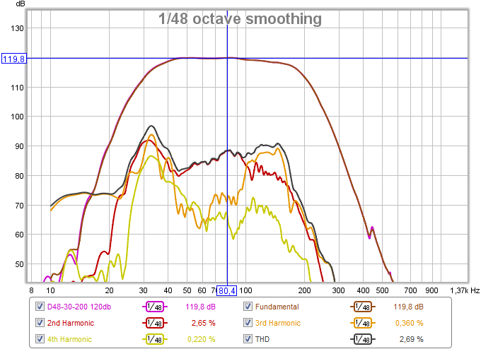

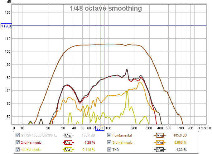

La distorsion au max sur mon ampli :
GT120 (105dB) :
Dayton 48k (120dB) :

Je pensais à un aspect de REW,pour la disto.
REW commence le sweep sous 20Hz en balayant linéairement,puis après 20Hz le balayage se fait en exponentiel.
Sinon ce serait trop long tout en expo.
De ce fait la méthode (Farina) pour extraire la disto n'est plus valide ,(peut-être 25Hz ou qq chose comme ça).
Un essai en RTA,pour la disto montrerait peut-être une différence.(ou STEP de la suite ARTA).

J'ai mesuré les délais en 48k, on passe de 700µs à 1.4ms, avec aucun autre filtrage qui pourrait rajouter du GD.
On a donc bien les fréquences d’échantillonnage DAC et ADC qui sont modifiées.
On voit qu'on arrive quand même à monter à 200Hz en 48k, ce qui pour un sub est LARGEMENT suffisant!!!! :hehe:
