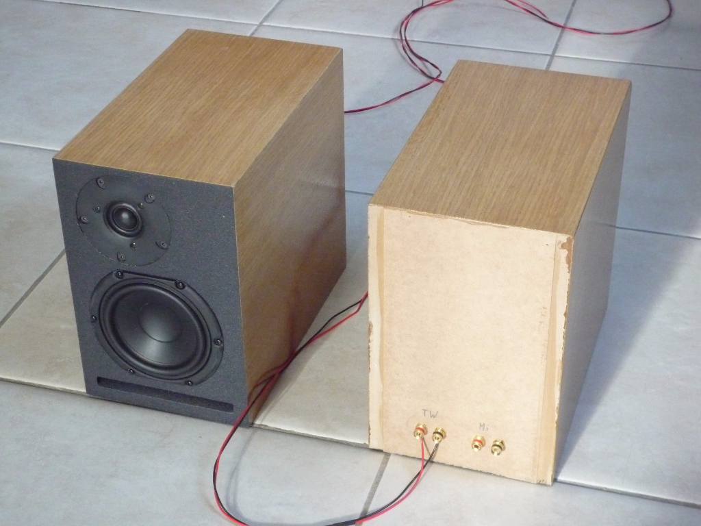

C'est totalement prématuré, mais ils sont arrivés! Je trouve que ça en impose quand même un peu pour des "petits" 26cm :)
Je les pensais plus lourds, une tite photo et au placard pour l'instant!

J'ai enfin pris le temps de recâbler l'intérieur de mes enceintes. J'ai bien galéré, disons qu'il n'y a pas beaucoup de place pour passer les mains! Du coup comme les filtres sont bien planqués au fond, je vais faire sans condo de sécu, c'était pas prévu comme ça mais bon...
Il me reste à câbler mon 2e ampli stéréo, là en attendant j'écoute les Peerless en large bande, bon c'est pas top mais c'est pas si mal, je m'attendais à pire que ça :happy1:
Je m'y colle ce soir normalement, là c'est dézingage de cloison!
Les ptiotes enfin prêtes

Messagepar thierryvalk » jeu. 7 janv. 2016 15:17
Le marquage "TW" c'est pour tweeter ?
Je commencerais par le woofer, c'est bien pour prendre de bonnes habitudes.
Suis pas un fanatique des câbles, mais tes câbles HP semblent vraiment très fin.

Messagepar manudrz » jeu. 7 janv. 2016 15:59
Oui, mais ces fils ne sont pas branchés à l'autre bout. Ils doivent faire un peu plus d'1mm², pour les tweeters ça devrait aller ?
Pour l'instant je n'écoute que les mid-woofers si tu préfères ;)

Messagepar thierryvalk » jeu. 7 janv. 2016 16:02
Oui du 1² c'est aucun problème, je percevais bien plus petit.

Messagepar manudrz » jeu. 7 janv. 2016 16:52
C'est pourtant pas les enceintes qui sont grosses à côté :hehe:
