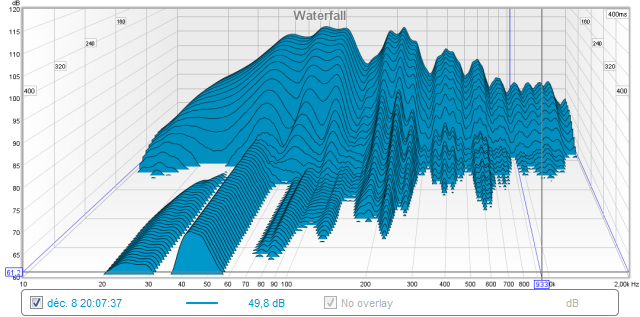

J’ai testé en branchant le sub à la place du micro.
Voici les 2 courbes : micro sur le sub et sub sans changer de réglage.
En envoyant du sinus à 50Hz je mesure 60mV, c’est peu mais le niveau sonore n’était pas trop fort non-plus.

J'ai donc collé un micro via un préampli à un DSPIy qui alimente un petit caisson clos à base de CS1204 (équivalent du GT120)
Le micro est à 27cm du HP.
J'ai mis du signal dans le HP et fait une EQ afin d'avoir une réponse +- plate a proximité.
Ensuite micro et rajout d'EQ entre 160 et 270Hz.
Ils calment le jeu pour éviter l'emballement mais c'est toujours pas bon.
En dessous de 100Hz OK, j'ai -10dB mais au dessus cela s'inverse.
