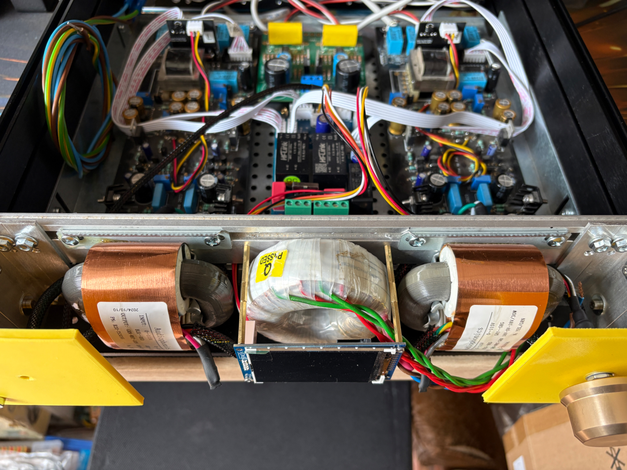

Après réflexion je laisse tomber l’arduino pour mumuse, il y aura 2 entrées XLR et 3 RCA, bien assez pour un usage courant.
Voici l’implantation retenue:
Transfos R-core devant pour minimiser les nuisances avec les transfos audio
Torique pour la carte symétrique du by-pass HC
Test en pièces 3D pour prendre des mesures et voir comment les choses tombent

Suite et quasi fin !
Migration donc vers un full ESP32 plutôt que le combo Arduino/ESP.
Gestion d’un trigger décalé à l’allumage pour laisser le preampli démarrer tranquillement et extinction en avance du reste.
Gestion des relais de sources en mode sécurité, je coupe le relais puis quelques ms après j’enclenche la source suivante.
Une fonction by-pass pour la partie HC, zéro gestion de volume attention aux enceintes si jamais !
2 entrées symétrique et 2 RCA la 5eme étant pour la partie HC.
Interface via l’écran/encodeur rotatif et télécommande.
Alors quasi fini car il reste des bricoles, bouton M/A bicolore, couvercle avec ventilation et un coup de propre dans le câblage.

Alors pas plus de travail dessus, j’attends les dernières pièces.
Mais par contre je me suis fais une session d’écoute de quasi 4h pour bien valider le fonctionnement sur la durée.
Nickel rien n’a bougé et ça tourne aux petits oignons avec une transparence wahouuu.
Une chauffe raisonnable mais bon y a du monde aussi là dedans, du coup prévoir un capot avec de la ventilation.
Dans les fonctions de « de base » y a déjà quelques trucs sympa mais je compte rajouter au minimum une entrée trigger pour la fonction by-pass, comme ça j’allume l’ampli HC et l’Iron comme un grand s’allume, bascule sur l’entrée 5, pas de gestion de volume et il allume les monoblocs.
J’hésite à en ajouter 1 ou 2 de plus, 1 sur les entrée symétrique et 1 sur les RCA, ça ne mange pas de pain ….
Ah bah si l’esp32 sera full !!!

Niveau entrées il y en a 4 qui dispose d'une gestion de volume via chaque canal avec sa propre puce Muses (pour le high-end
) et 1 et en by-pass ( en faite je dis au muses de se caler à 0db), j'ai opté pour 2 entrées symétrique (mon DAC est symétrique, du coup me reste 1 entrée XLR) 2 en RCA, 1 servira pour mon préampli phono (un pearl3 (qu'il est possible de faire en double mono et sortie symetrique) quand je déciderai de m'y coller... et de changer la courroie de ma platine) et pour la partie HC je rentre en RCA.Niveau sortie j'attaque mes monoblocs en symétrique mais il est possible d'utiliser aussi les sorties RCA, les deux sont active en même temps.
Niveau cerveau il y a 1 ESP32 qui gère le contrôle de volume grâce au bus SPI des muses, la gestion des relais d'allumage/trigger out/trigger in/l'Ir/l'affichage etc, le deuxième esp32 qui est intégré dans le bouton de volume en façade gère le switch (changement de source)/affichage et rotation(variation de volume). Chacun dispose de leur propre code et communique ensemble. La télécommande sert elle comme d'hab, volume/balance/sources/mute
Pour les premières écoutes j'avais laissé exprès mon préampli mono muses classique de chez audiophonics histoire de voir si gain ou pas et si tout ça n'a servi à rien.
Le gain était significatif du moins a mes oreilles, obligé de faire intervenir le juge de paix !!! Ma femme (qui elle prête peu d'intérêt à tout ca à partir du moment qu'elle peu écouter de la musique.. rho
) verdict sans appel je suis interdit de revenir à l'ancien système. Elle trouve que ça respire, plus nuancé et un placement précis. Il n'y avait pas que de l'auto persuasion dans ma tête.
Le maillon le plus faible: mes enceintes, "de simple" focal 726v, je le sait il va falloir maintenant que je me lance dans le diy d'enceinte... Arghhhhhhhh
