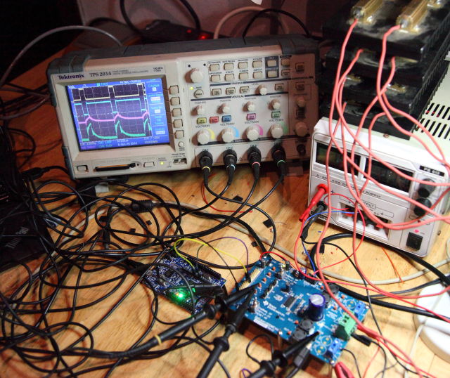

Voici l'installation avec une photo.
Rien de très poussé, mais pas de fumée.
J'ai donc mes 2 signaux PWM qui contrôlent le driver brancher à des résistances série.
J'ai la mesure de la tension et du courant sur l'oscillo.
Va falloir penser au filtre de sortie.

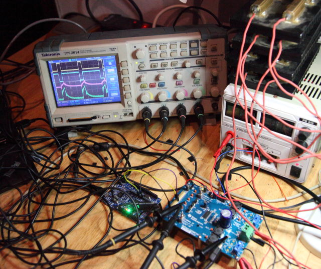

Les drivers sont ceux qui pilotent les mosfets ? Il n'y a pas de puissance à ce stade ?
Re: Sub Ampli DSP
Pour le début du développement, j'utilise un driver en IC; complet avec la puissance et surtout bien protégé.

Le but est d’avoir les plus petits temps morts mais sans fumée.
Et c’est aussi l’avantage de travailler à une fréquence plus basse qu’un Classe D conventionnel vu que le % de temps mort par rapport au signal actif sera plus faible.
Pour ce qui est des faibles signaux, il faut garder en tête que pour avoir 0V en sortie on fait une PWM à 50%
Le but ici est bien de ne pas avoir différentes boites noires, mais un ensemble le plus efficace possible en restant avec de petits moyens.
En gros faire un DAC delta-Sigma de puissance.
Et si asservissement, ne pourrait‘on pas utiliser uniquement l’accéléromètre comme mesure d’erreur par rapport au signal d’entrée ?
Soit on tente d’avoir une PWM la plus correcte possible en corrigeant individuellement chaque défaut ou l’on part de juste +1 -1 pour donner le sens de la membrane puis l’on régule.
Un peu du style d’un thermostat de chauffage/ airco mais en plus rapide.
Oui juste, mais ne pense tout de même pas trop.Pour le 5) je pense a plein de choses : volume, leds d'information (limiteur, etc), telecommande / boutons on-off et choix du réglage de DSP, possibilité d'entrer les réglages selon le HP utilisé, etc. . En même temps, ça dépend fortement des choix retenus. S'il y a un dspiy en amont il peut faire.
C'est juste de savoir si tout doit etre pensé dans le firmware du µC de ce "µCFDA" ou si des choses peuvent etre déportées ailleurs.
Je dirais que l’idéal est d’avoir tout dans le µC vu qu’il est le mieux placé pour avoir toutes les infos justes, mais il pourrait communiquer avec le µC du DSPiy en I2C pour y envoyer infos et recevoir les ordres.
Androuski, oui les transistors ne sont pas appariés et leurs specs changent aussi avec la T°.
