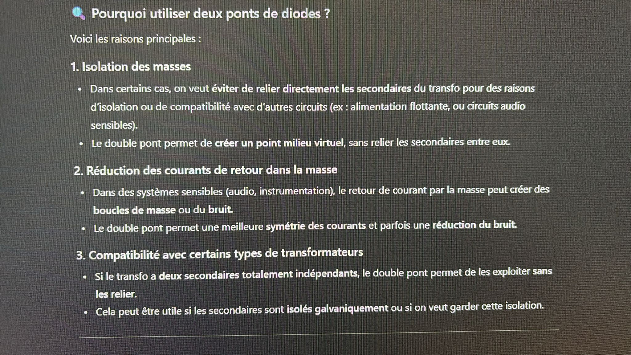

Messagepar androuski » lun. 29 sept. 2025 10:54
merci Thierry !
GoodNoize m'a transmis cette réponse de la part de chatGPT...

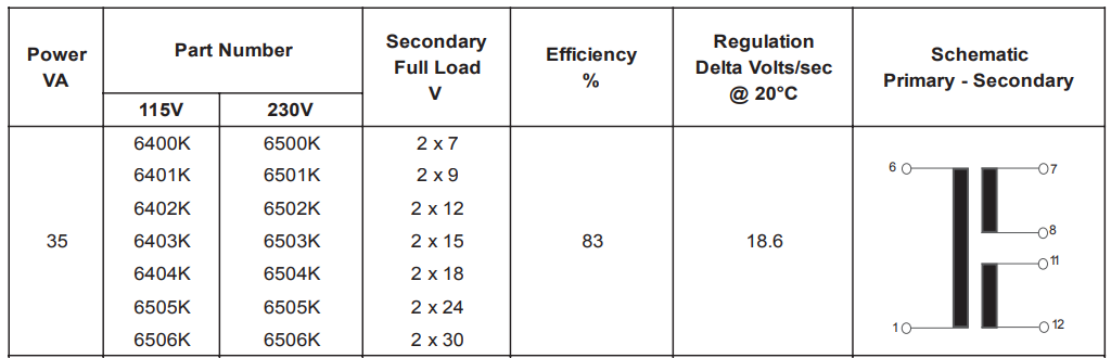

Messagepar androuski » sam. 4 oct. 2025 08:24

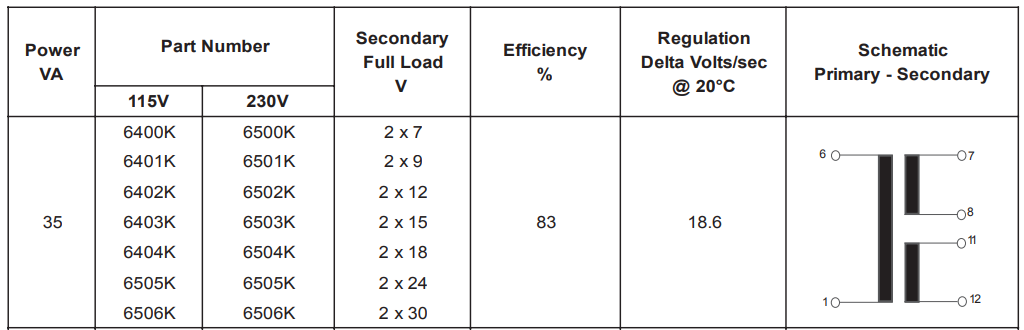

nouvelle question, liée au câblage des transfo.
J'ai deux questions en fait :
- la première porte sur le repérage du début des enroulements au primaire et au secondaire d'un modèle dont les pinoches sont marquées comme suit (seules les pins reliées à des enroulement sont numérotées), qui comporte donc un primaire simple et un secondaire double.
SI je suppose que le 1, le 7 et le 11 marquent le début de chaque enroulement, j'ai bon ? Sachant que le constructeur ne donne aucune précision.
- la seconde concerne le câblage de la phase et du neutre au primaire : est-ce indifférent relativement au sens de l'enroulement ?
Merci !
Messages : 3807
Messagepar thierryvalk » sam. 4 oct. 2025 08:32
Normalement il y a un point qui devrait symboliser le sens de l'enroulement.
Sauf si le fabricant est vraiment tordu, oui, 7 et 11 sont les débuts. En pontant 8 et 11 les enroulements devraient être série.
Primaire : pas de notion de neutre, le sens n'importe pas.

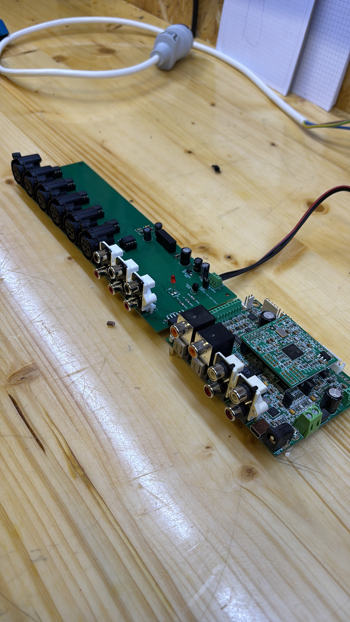

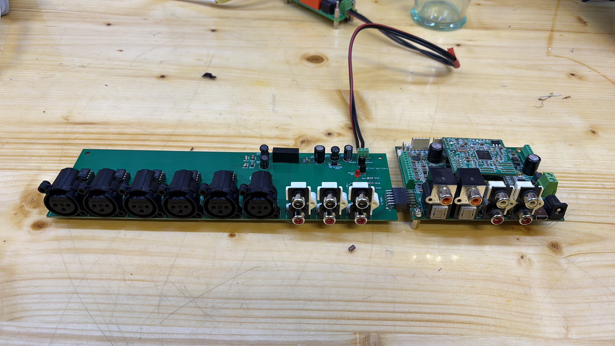

Messagepar GoodNoize » mar. 21 oct. 2025 08:14
Je ferai peut être un topic dédié lors de la mise en boite,
mais j'ai fais du beau vol de projet en fouinant sur le fofo :ange:
DSPiy 3eme version de misenboite.

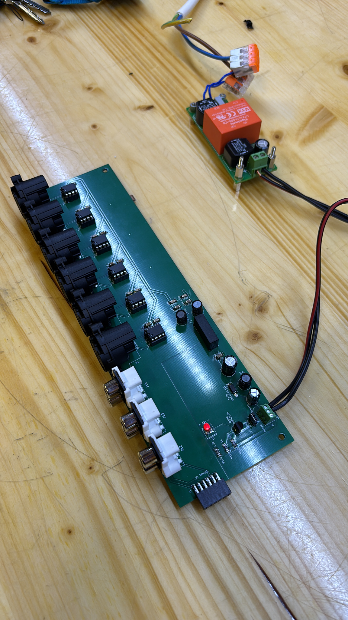

un grand PCB sortie asym et sym pour mes DSPiy
Copie du schéma, choix de composant etc d'Alain.

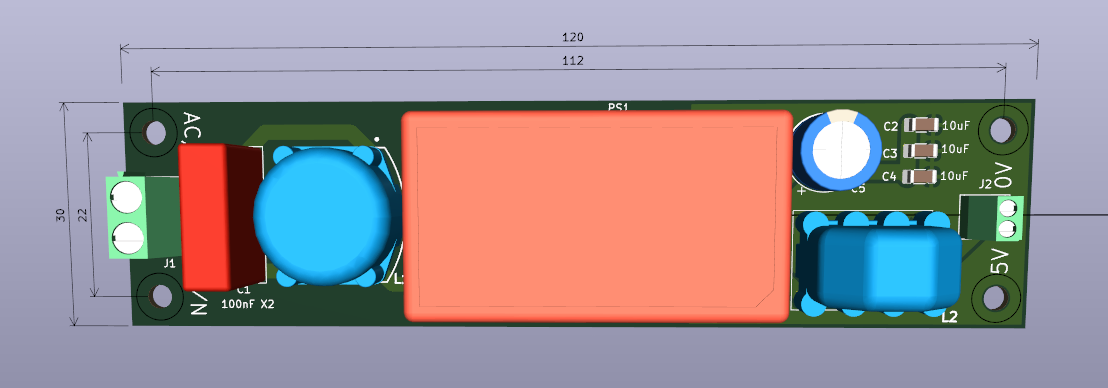

Nicodrouski m'a aussi envoyé ton alim 5V, Thierry, que j'ai également repompé et adapté pour mes alim meanwell IRM :mrgreen:
Pour le moment j'ai juste branché la carte. J'ai bien du +/-12V qui arrive au DRV134.

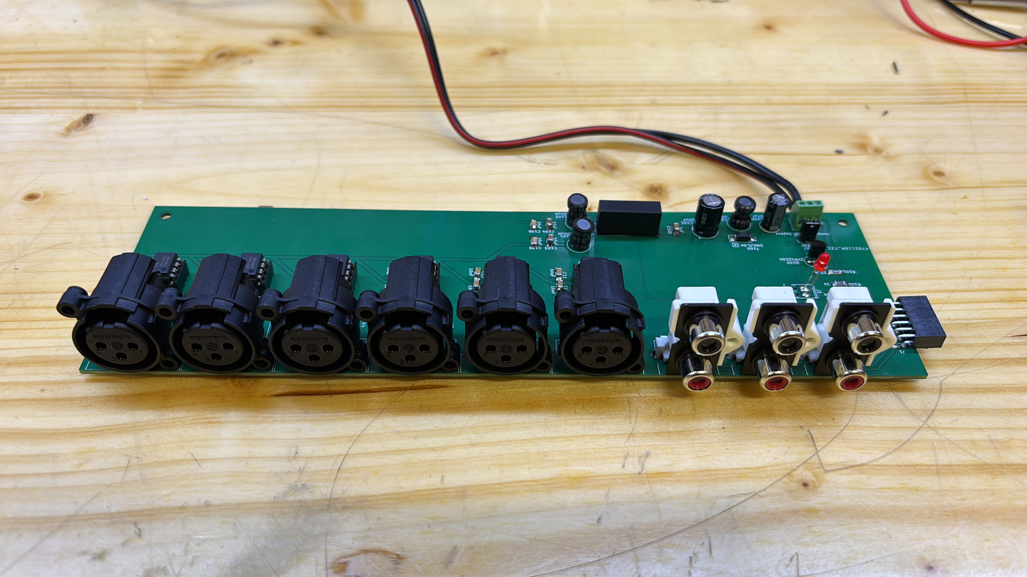

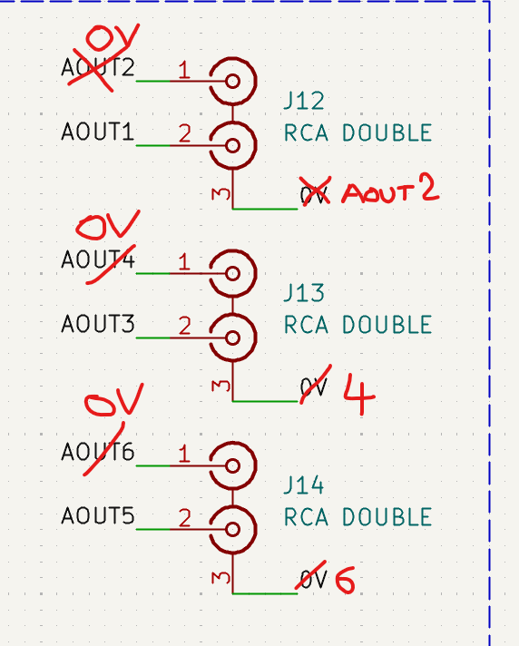

Messagepar GoodNoize » mer. 22 oct. 2025 08:41

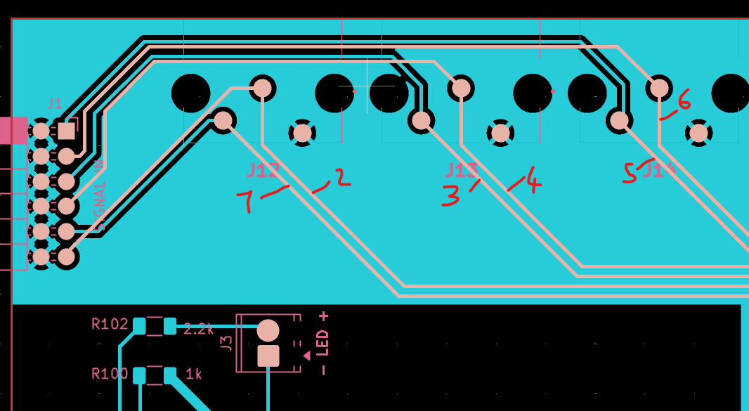

Sauf que ça va pas :rougefaché:
Erreur de pinout sur les RCA. Relou, je m'était déja fait avoir sur les PCB de mon ampli.
Dans kicad le Pinout des RCA entre Symbole et Empreinte ne correspond pas.
Si je connecte les câbles RCA je met mécaniquement Aout 2/4/6 au 0V
Bon ça empêche pas, je vais dessouder les RCA pour être sur, et voir si tout fonctionne avant de relancer une FAB.
Messagepar GoodNoize » jeu. 23 oct. 2025 19:53
et j'ai fais une autre boulette que même Thierry n'a pas relevé.
C'est pas la bonne connectique en sortie xlr :happy1:
je suis bon pour une V2, le dessoudage va être un régal :pleur4:

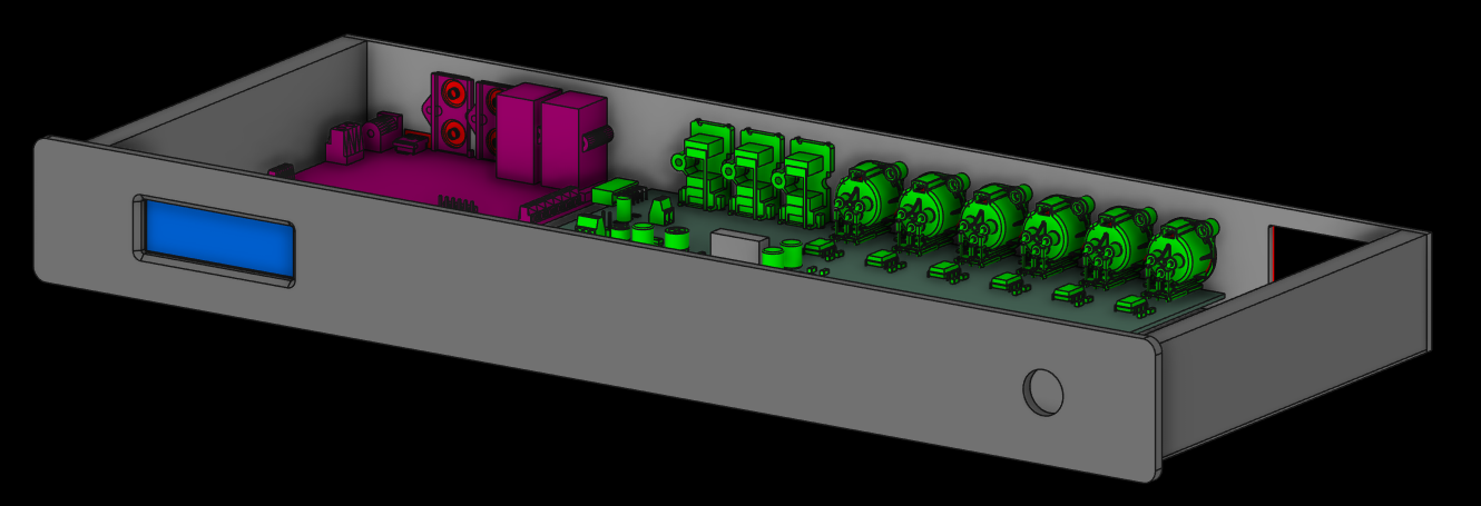

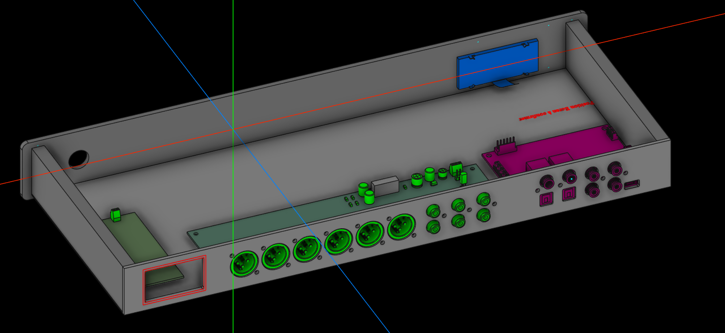

Messagepar GoodNoize » mer. 5 nov. 2025 10:11
V'la le projet
DSPiy V2 mise en boite V3
L'écran passe en PCB souple ce qui permet un boitier 1U
Boitier qui sera logé au dessus de son copain
J'ai bon espoir de supprimer les problèmes de ronflette et de glitch des boutons/écran.
Revoir la gestion des 0V (encore)
