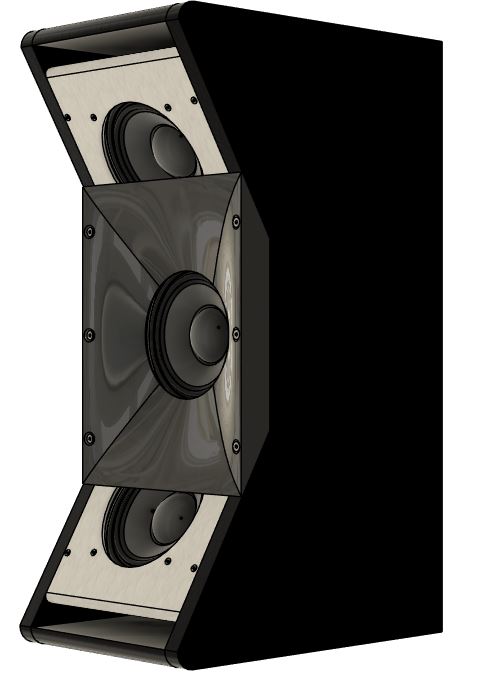

Je planche sur une petite boite en 2.5 voies à base de 5+5+Coax 5+1 waveguidé
A la base j'ai fais ce projet pour mon salon TV/HC mais en parlant du projet autour de moi une petite série se profile.
Le sujet est plutôt électronique qu'acoustique, mais pour changer voici les boites en questions :
Les protos :
La version finale :
une tole 3mm au laser pliée avec évents en façade :
Assemblage à blanc
Je passe les mesures, la disto, les polards, le rétro beaming du narrow et ce qu’il s’en suit.
ça marche vraiment bien ce petit truc !

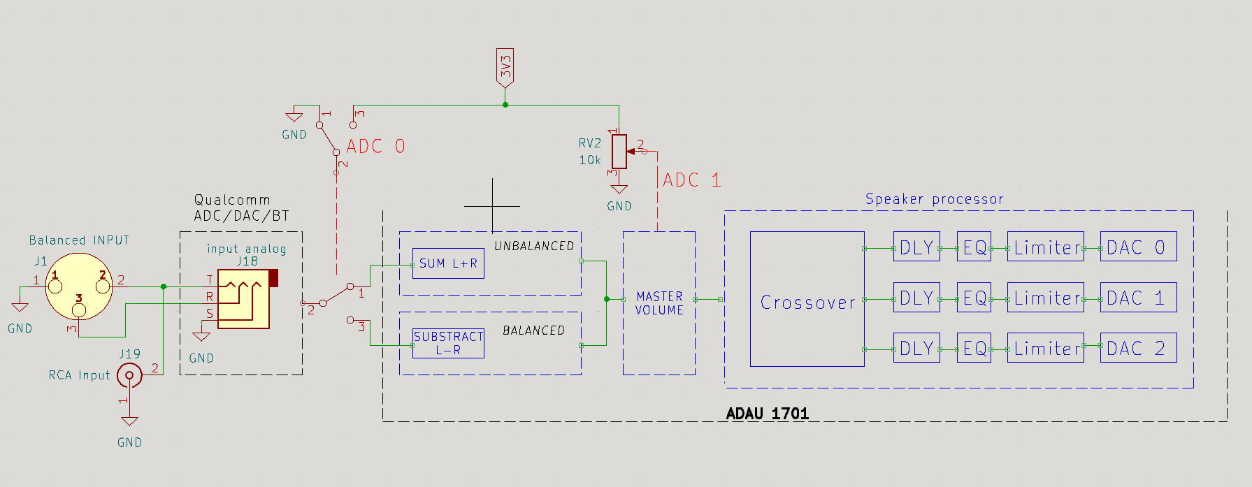

Voila ou j'en suis :
Le signal flow engineering :
Le schéma correspondant :

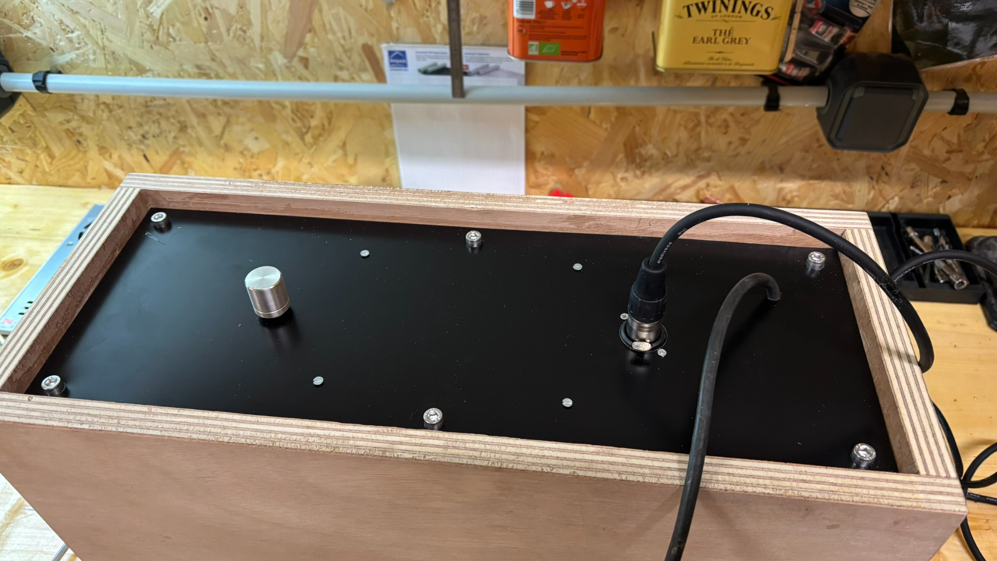

Le PCB, monté perpendiculairement à une tôle découpé laser,
Perpendiculaire pour pouvoir gérer le recul des composants : Bouton, XLR, LED etc...
Manque les patte de fixation à visser pour renfort
Me reste le routage ou je galère pour que personne ne se croise sur une seule couche.

Juste un petit truc qui me ’choque ’ c’est la tôle comme face avant.
Et donc cet ADAU1701 n’est pas encore obsolète.
Il est parfait pour ce genre de projet
Les petits ampli TDA fonctionnent très bien aussi. Cette carte multitool est vraiment bien faite.
C'est le visuel qui te choque ? Ou mécanique ?
Le truc qui m'a convaincu de la solution tôle, c'est que une seule piece gère baffle/HP et évents => Pas de feuillures, pas de trou, pas besoin de sortir la défonceuse.
Sur les protos, faire des usinages sur des pièces qui font la taille de la défonceuse c'était d'un pénible

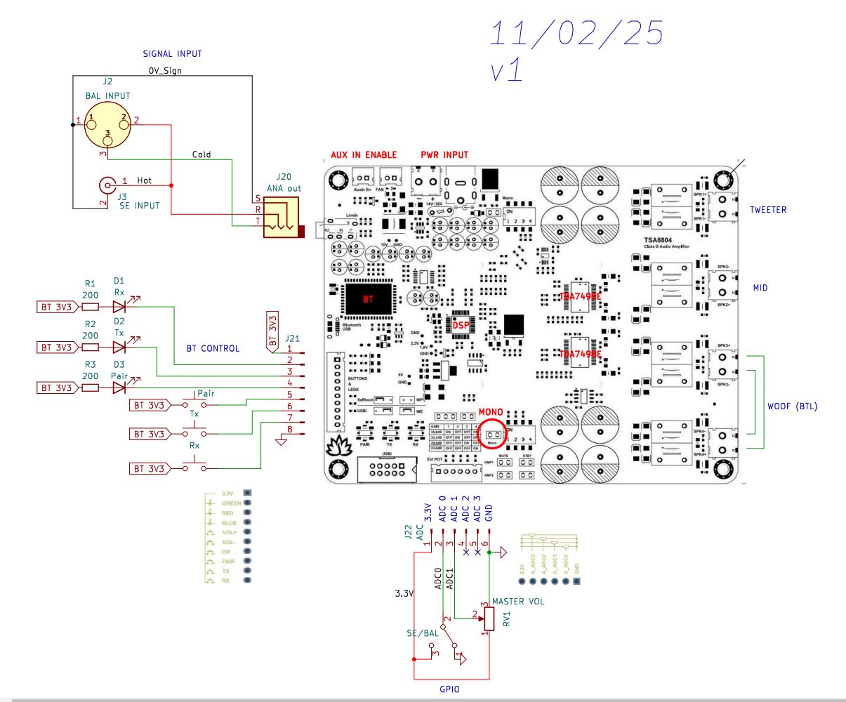

Se repiquer sur les connecteurs JST et l'entrée jack pour le signal analogique :
A gauche, le connecteur de déport du module bluetooth
Comme dis plus haut, je reprend les 3LED d'état, Pair, TX et RX
En bas à droite, les entrées ADC auxiliaires de l'ADAU1701
Pour le moment 2 ADC utilisés : Volume et sélection XLR/RCA
Pourquoi pas router tout les ADC vers la carte fille, pour pouvoir ajouter des boutons au besoin.

Thierry rien qui te choque sur cette carte de déport ? (vu que tu n'es pas convaincu par l'alu
Je cherche à faire le plus simple possible. un switch 3 boutons, 3 indications lumineuses, un potar.
Je galère toujours sur mes choix de composants...
Bouton : https://fr.farnell.com/te-connectivity/ ... dp/3133596
Commutateur : https://fr.farnell.com/c-k-components/o ... dp/1201431
LED : https://fr.farnell.com/dialight/551-040 ... dp/1306028
Potar : https://fr.farnell.com/bourns/ptv09a-20 ... dp/2519592
)Je cherche à faire le plus simple possible. un switch 3 boutons, 3 indications lumineuses, un potar.

J’ai pas le schéma du module ampli/dsp/BT.
J’essaie de te faire un Schéma de principe de l’ensemble
Attend de les voir peintes, avec le waveguide et l’alu brossé. Ça devrais te convaincre
En gros les différents schémas et infos postés plus haut regroupés au même endroit.
En espérant que ça soit plus digeste
Le switch commande le programme sigma studio :
- RCA / BT on additionne
- Sym XLR ou soustrait

Quelques petits points :
Sur ta carte l'idéal est de séparer les GND.
Tu sembles l'avoir bien fait pour le signal, je le ferais aussi pour les 2 connecteurs.
Pour les LED, bien vérifier que le courant dans chaque LED soit inférieur au courant max dispo, et aussi de voir si nécessaires vu que l'on en distingue sur le PCB de l'ampli.
Pour les BP, des Pull Up peuvent être nécessaires, a voir avec la datasheet. Là aussi elles semblent montées sur le PCB de l'ampli.
Et les entrées ADC non utilisées seraient mieux au GND.
Effectivement je l'ai fais pour le signal audio.
En me relisant j'ai fais une erreur sur le connecteur BT.
->La PIN8 n'as rien à faire la. J'en ai pas besoin.
Je ne vais pas utiliser les entrées Vol +, Vol - et Play/Pause
Pas d'info sur le courant max dispo pour les Leds
Me passer de led sur le PCB j'aimerai bien. Mais ça ne coute pas grand chose et ça reste le plus simple.
>Retourner le module ventilo contre la plaque support, puis 3 petits trous : accès compliqué à la connectique.
>Mettre un bout de fibre optique pour guider la lumière sur la plaque support.. Je sais même pas si ça marche mais j'y ai pensé
Pour les BP pas besoin de pull-up. J'ai acheté le kit accessoire de potard avec la connectique JST. ça marche direct en pug n play. (voir photo POST#1)
A la base je voulais faire sans PCB mais ça va vite me faire un réseau de spaghetti.
Les ADC non utilisés, je vais peut être les mettre au GND via jumper.
Si jamais, par la suite, je veux ajouter une fonction câblée " en l'air"
- Messages : 3807
Il existe des light pipes pour cela, mais le PCB ne semble pas prévu pour.Mettre un bout de fibre optique pour guider la lumière sur la plaque support.. Je sais même pas si ça marche mais j'y ai pensé
Très bonne idée.
