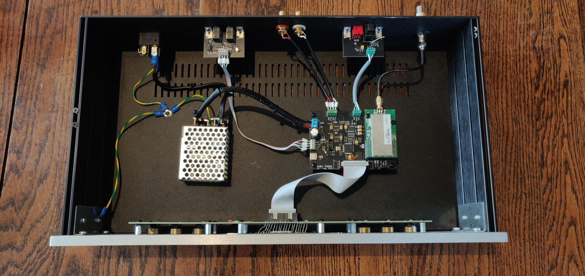

Bonjour à tous,
J'ai profité de mes vacances de fin d'année pour (enfin) terminer un projet que j'avais entamé ... il y a quasiment 3 ans maintenant :gene:. Il s'agit d'un tuner FM/DAB+ pour compléter la chaine HIFI de mon père.
Il n'y a pas énormément de module permettant de démoduler le DAB+ disponible pour le grand public, je me suis tourné vers le module "T4A" que j'ai trouvé sur ce site. Il s'agit d'une petite carte avec un SoC qui gère toute la partie démodulation FM/DAB+. Autour, il n'y a pas besoin de grand chose : des régulateurs pour le 3V3 et le 1V2, un DAC (PCM5102), une EEPROM et un STM32F4 qui gère le tout. J'ai aussi rajouté écran OLED 3.12" de chez Newhaven Display (le grand frère de celui du DSPIY !), quelques bouton poussoirs et un récepteur IR pour le contrôle et la visualisation. En gros, par grand chose d'exceptionnel côté électronique ! Voila un petit schéma de principe :
Le tout est mis dans un boitier HIFI2000 très largement surdimensionné mais qui match bien avec le reste de la chaine hifi. D'ailleurs je recommande à 100% les services d'usinages et impression du fabricant, c'est tellement simple que ça en enlève presque le plaisir :hehe:. Voici quelques photos :
J'ai passé un peu plus de temps sur le code du STM32, car ça m'a servi d'excuse pour apprendre un peu dans ce domaine. En particulier, j'ai jusque la toujours utilisé les outils de développement de ST (cubeIDE et leur librairie HAL). Je voulais passer à autre chose car :

Mais question va être plus mécanique :
Comment sont montés les boutons en façade ? C'est des capuchons clipsés dans des bouton tacts ? Comment tu gère le recul du PCB en fonction du bouton ?
Si tu peux me faire un gros plan la dessus ça m'intéresse.
L'intégration est magnifique !

Hello GoodNoize,
Merci :cote:
Les boutons sont fait en laiton au tour. Je n'ai pas de photo car j'ai plus le tuner sous la main mais voici des photos du plan :
face avant côté intérieur :
face avant vue de dessus :
Ils sont simplement appuyés sur les switches, soudés au PCB. Je savais pas trop comment faire, et j'avais vu cette solution simpliste sur un appareil commercial alors j'ai juste copié ::d
Ca marche pas trop mal mais ça fait un bruit de clic aigu pas très agréable. Je pense que ça vient du bouton qui est assez lourd et du PCB qui est comparativement fin et avec une grande surface pour vibrer. J'ai essayé d'atténuer avec des pads en caoutchouc mais ça n'a pas résolu le problème. Il faudra que j'y réflechisse mieux la prochaine fois ::d

Si je comprend bien les boutons ont un épaulement et sont en "tenon" dans la façade. coincés entre le PCB et la façade.
C'est super propre.

Oui c'est ça. C'est très simple, j'avais un peu peur du résultat mais au final ça marche bien. Le seuil hic c'est le bruit un peu strident pas très agréable.
Je sais pas non plus comment ça va vieillir car c'est le ressort du bouton-poussoir qui fait tout, et la pièce en laiton est assez lourde en comparaison. J'avais pensé à rajouter un ressort supplémentaire mais j'ai pas trouvé de solution simple/clé en main :]

Pour les switches tactiles, il existe différentes forces du ressort interne.
Peut-être qu'une force plus faible évitera le bruit.
