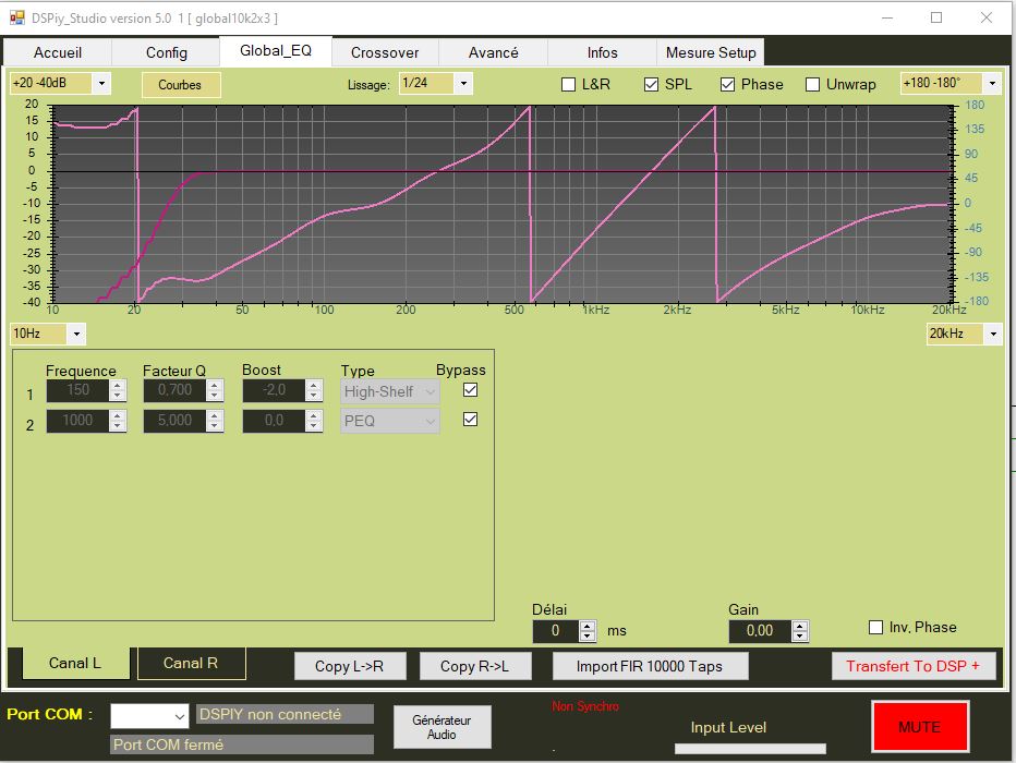

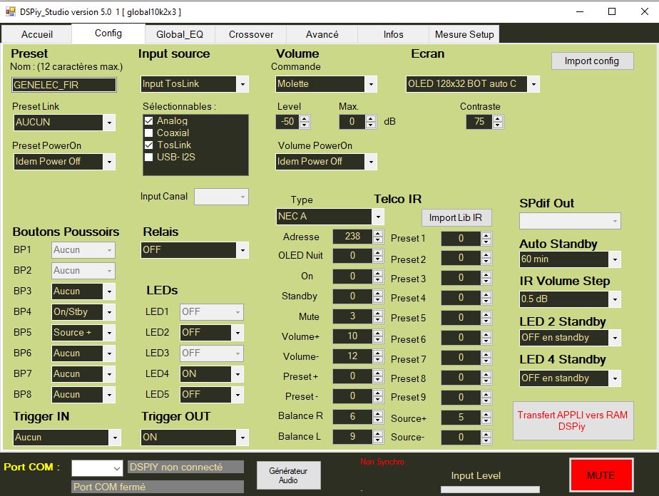

Messagepar GoodNoize » mar. 3 déc. 2024 09:05

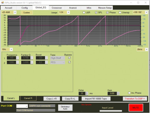

Au cas ou, ci-joint ma config DS_Studio

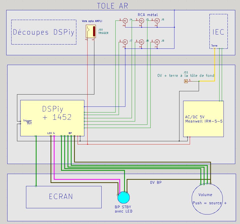

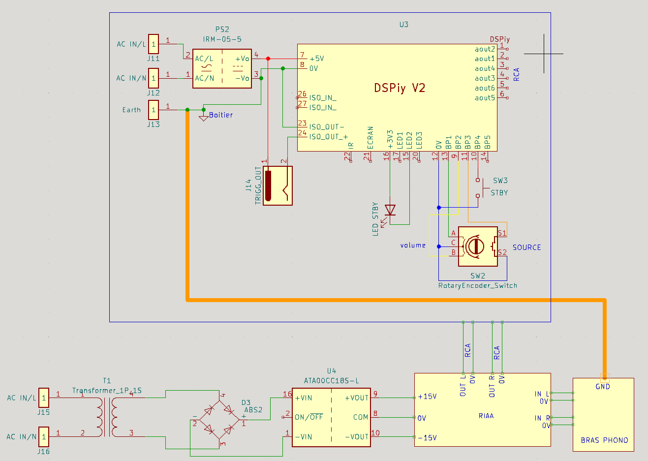

Messagepar GoodNoize » mer. 4 déc. 2024 14:06
Voila en gros à quoi ça ressemble :
https://www.dspiy.be/forum/viewtopic.ph ... &start=360
Faut que je refasse un photo du dernier câblage. La LED du BP doit être sur LED4 du EMU
On a donc la tôle arrière qui est au 0V signal à cause des RCA métal
La tôle de fond au 0V alim + terre
La façe avant flottante ( a moins que ça passe par le BP en métal)
A noter que je n'ai plus de soucis d'écran => Il devait toucher la tôle avant
Comme m'a dis Thierry plus tôt, en l'état, les RCA sont à la terre via les câblesqui vont à l'ampli
Si je relie la face arrière et la tôle de fond par un fil, pour que tout le monde soit à la terre =>> ça fait BZZZZZ dans les enceintes.
Mes pistes :
-Vérifier les 0V BP et 0V LED 4
- Changer les RCA pour des isolés (sans refaire la tôle de fond découpé laser )
- Mettre des cornières alu pour que tout le boitier soit bien interconnecté et ne forme qu'un
- Rien faire et vivre avec
