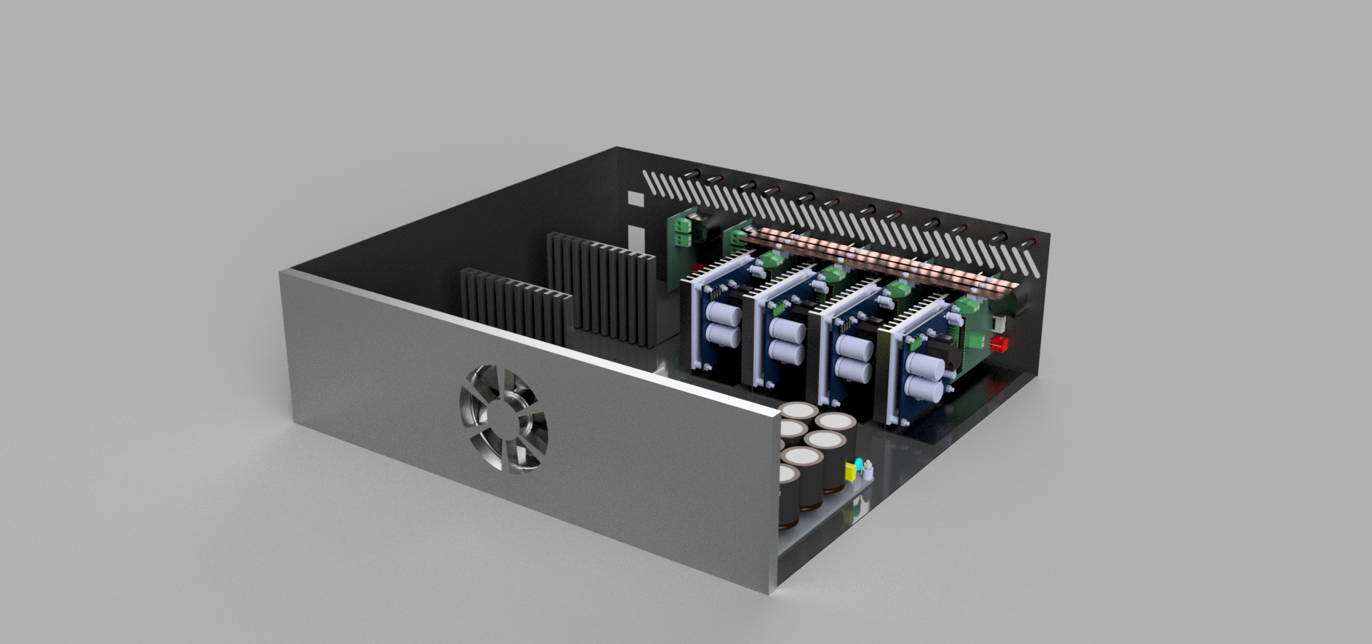

alka a écrit :pour la température, je résume :
- on ne sait pas si ça va chauffer ni de combien / oui
- l'élément le plus susceptible de chauffer (la smps) n'a pas de CTN, Voui pas d'ADC2 dispo :/ Sinon numérique
- la convection naturelle dans le boitier n'a pas été particulièrement réfléchie un peu quand même. L'air rentre par les côtés et sort par le dessus
- la ventilation forcée n'a pas été particulièrement réfléchie. en facade c'est le mieux. C'est juste une histoire de compromis visuel/performance
- le ventilateur ira là où il reste de la place, pas là ou il serait bien placé. J'aviserai en fonction de " à quel point ça chauffe vite? ça refroidie vite ? " après des test
- aucune idée du flux d'air nécessaire. Au feeling savalfaire
- aucune idée du bruit que feront ces turbines j'ai des noctua qui font pas un pet de bruit.
- le routage de la carte a été fait sans prévoir ce qu'il faut pour un controle PWM de ventilateurs, Sisi j'ai même ajouter un bornier pour les entrée numériques au cas ou. Capteur crépusculaire :mrgreen:
je ne vois pas ce qui pourrait empécher ce projet d'aboutir en temps et en heure :mrgreen:
En gros : Je test méchamment avec les CTN. dont une sur l'Alim, piqué à un ampli qui fait de l'aigu.
ça chauffe pas méchant : je fais rien
ça chauffe pas mal : petit ventilo on stabilise gentil. Devant la SMPS si il faut.
ça chauffe mega grave : gros ventilo 80x80 en façade avec petit cache tissu tuning.

L'air chaud il monte, ça me suffit pour faire une étude mecaflux aboutie :hehe:
Oui les petits ventilos y a des chances qu'ils fassent plus de bruit mais si il doivent s'allumer de temps en temps quand j'envoie la purée. C'est pas ça qui va changer le S/N de mon salon.
Y a moyen de faire un extracteur avec le ventilo fixé sur une tuyère multi échappement qui débouche sur les trous latéraux.
C'est pour ça que : je pense qu'en premier lieu faut regarder si ça chauffe ou pas. Et dans quelles conditions.
J'ai pas envie de m'agacer tout de suite pour un ventilo que je vais peut être pas mettre ;)
Le NAD M28 il est en full passif.
Le ventilo en façade moche, moui. C'est subjectif.
Des fois les contraintes techniques prennent le dessus sur le design (souvent le cas dans mon boulot) Je préfère avoir un cache en façade si mon ampli chauffe pas (donc fiable) et ne fait pas un bruit du diable.
Tiens je m'était amusé à faire un truc (que je trouve moche pour le coup). Finalement j'ai pas eu la place pour ajourer la face arrière.

Pour ton schéma d'ensemble, config1 c'est le pc branché sur l'ESP32 ce qui n'arrivera que lors des tests initiaux pour charger le soft et voir que les messages sur le port série sont normaux. Si on se débrouille bien, plus jamais besoin du port série et les éventuelles mises à jour futures du logiciel se feront sans fil.
Garde juste le bouton reset de la carte ESP32 accessible; Il ne devrait jamais servir sauf quand tu en auras besoin!
