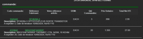

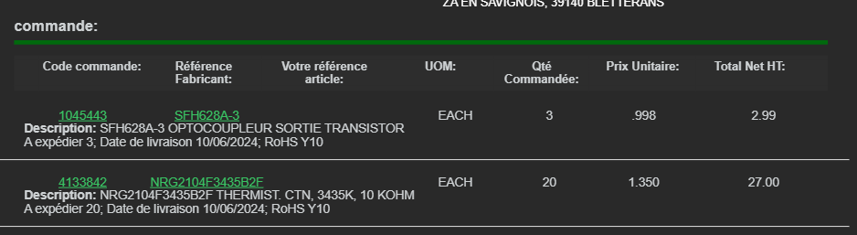

J'ai re-re vérifié c'est bien ce que j'ai sur mon bon de commande, ma facture et mon BL. Et j'ai bien la même ref sur le sachet.
Pas de ref visible à priori sur les CTN elles même.

Pour la référence :
NRG2104F3435B2F
On laisse tombé le premier 2 qui est juste mécanique.
Le F c'est la tolérance, pas important dans le tableau
3435 le beta
B2 beta type code
F beta tolérance
Nous avons donc NRG104 3435

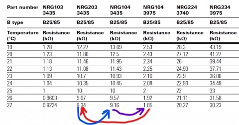

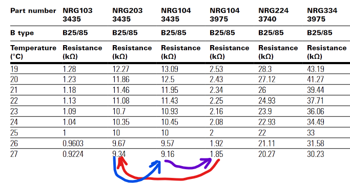

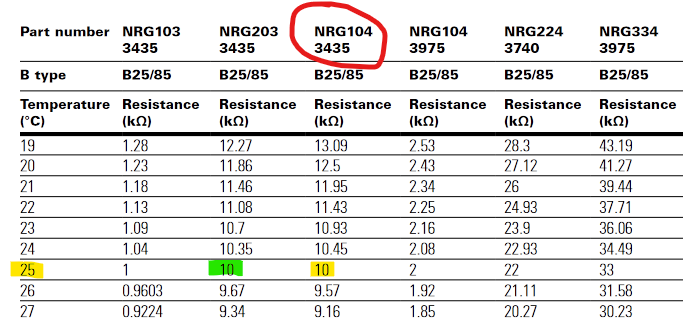

Dans le tableau, quatrième colonne en page 4 (la première colonne étant la T°)
En page 5 nous avons la référence de 25°C
Nous avons bien cette NRG104 3435, mais la colonne précédente c'est aussi 10K pour 25°C avec le même beta.
Et la référence c'est NRG203 3435 donc devrait faire 2K et non 10K. Il y a donc une erreur manifeste.
Si l'on prend le tableau d'Alex et que l'on rajoute les valeurs de la troisième colonne : miracle, c'est presque les valeurs mesurées. :ghee:
Et cela se confirme par les formules d'Alain. :ghee: :ghee:
Voici la datasheet corrigée :

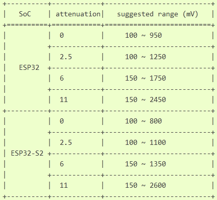

La plage de tension mesurable par un ESP32 ?
Pour cette deuxième Alain à pris 3V1, je ne sais plus d'où ça vient.
De la doc :
When the analog voltage supply (VDDA) is 3.3 V:
0 dB attenuation (ADC_ATTEN_DB_0) gives full-scale voltage 1.1 V
2.5 dB attenuation (ADC_ATTEN_DB_2_5) gives full-scale voltage 1.5 V
6 dB attenuation (ADC_ATTEN_DB_6) gives full-scale voltage 2.2 V
11 dB attenuation (ADC_ATTEN_DB_11) gives full-scale voltage 3.9 V (see note below)
Due to ADC characteristics, most accurate results are obtained within the following approximate voltage ranges:
https://docs.espressif.com/projects/esp ... s/adc.html
Il faudrait donc rester entre 0.15 et 2.45V pour une linéarité acceptable.
Sans avoir fait de grands calculs, la CTN doit être au 0V pour une plage de mesure d’approximativement 18 à 100°C
Re: BLOC 6 voies
Messagepar alka » mar. 2 juil. 2024 15:00
Upesy a mesuré sur son ESP32 : mesure ADC de 0,2 à 3.1V.
Par défaut l'ESP32 il est à 11dB d'atténuation. 2.45V d'espressif est faux. (je n'ai plus de honte de dire qu'une datasheet est fausse ! )

thierryvalk a écrit :Si l'on prend le tableau d'Alex et que l'on rajoute les valeurs de la troisième colonne : miracle, c'est presque les valeurs mesurées.
ca ne revient pas à s'arranger avec les chiffres pour leur faire dire ce qu'on veut :-/ ... ici on dit qu'il faut aussi soustraire l'age du capitaine :mrgreen:
Si c'était une ligne permutée avec une autre dans la datasheet je comprendrai. Mais là je ne vois pas ce qu'a fichu le stagiaire chez Eaton qui a fait les datasheets !
Bon, les données sensées être fiables sont fausses !
donc faisons confiance aux mesures d'Alex et si la formule confirme, tant mieux.
attendons quelques mesures supplémentaires d'Alex.
C'est simplement le contenu de 3 colonnes du tableau qui ont été permutées.
Pour moi c'est clair, et je pense que l'on passer à autre chose que faire encore des mesures.
Pour t'en convaincre il suffit par exemple de change le beta 3435 par 3975.
Re: BLOC 6 voies
Messagepar alka » mar. 2 juil. 2024 15:38
thierryvalk a écrit :C'est simplement le contenu de 3 colonnes du tableau qui ont été permutées.
ah ok, j'avais pas compris ça! Le mot "rajouter" m'a perturbé.
Du coup les chiffres corrects de la Datasheet pour NRG2104 3435 sont à prendre dans la colonne NRG203 3435.
et comment on copie/colle la colonne du pdf dans excel ?
