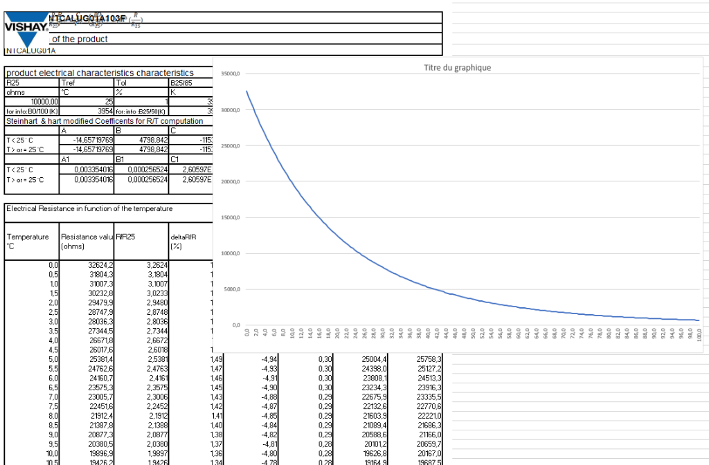

En attendant la reception des cartes ESP32, breadboard, dupont.
J'ai trouvé des CTN qui correspondent bien à mon montage.
https://fr.rs-online.com/web/p/thermistances/1793901
C'est pas donné mais il y a pas masse de choix avec un montage œillet.
Là j'ai petite borne à oeillet m3 kivabien.
Fiche technique bien détaillée, https://docs.rs-online.com/9555/0900766b8167f039.pdf
Vishay donne même la courbe résistance/température avec une macro Excel. On peut en extraire les données temp/R sur la plage qu'on veut. Avec pas réglable jusqu'à 0,1° de définition.
Ici la courbe de 0 à 100, pas de 0,5°.
Peut être utile lors de la programmation, si c'est fiable.

Messagepar alka » ven. 7 juin 2024 14:07
La CTN permet sans doute de mesurer des variations de T° jusqu'à 0,1° mais la température absolue je n'y crois pas. D'ailleurs la tolérance de la t° à 25° va jusuq'à +-5% ce qui correspond à une plage de 2,5°C.
Si tu veux être précis, tu peux étalonner chacune et tracer leur courbe individuelle. C'est facile quoique un peu long. J'avais fait avec la sonde de t° du multimètre et plongé la CTN pongés dans de l'eau chaude à 90°. On regarde et on note au fur et a mesure que la t° baisse. La précision à <40° ne nous intéresse pas trop. Ce qui nous intéresse c'est les mesures autour de la t° de seuil désirée, pour moi c'était 55°C car le rad était exposé à l'extérieur.

AH je cherche pas à avoir une précision de 0,1 degrés sur mes amplis :hehe:
Je pense surtout me servir de la courbe constructeur, et vérifier que la valeur est bonne pour disons 90° (T max d'un UCD 400)
De toute façon par sécu je vais couper plus bas que 90, genre 85.
Le transfert de chaleur entre l'UCD, La cornière et le dissipateur n'étant pas parfaite.
Les valeurs autour c'est pour le fun :)
