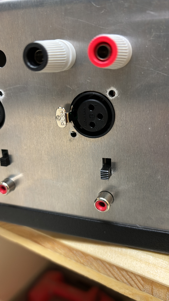

J'ai essayé de réduire le câblage au maximum et faire le plus simple possible.
l'UCD 400, sa carte fille, sa platine et son rad
Entrée sym /asym avec switch
Le sylphaudio, sa platine et son rad

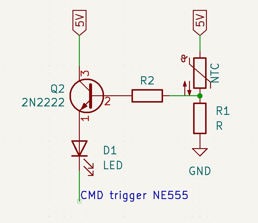

j'aimerai bien ajouter une protection thermique sur ce bloc avec une LED en façade.
Il y a déjà l'alim qui se coupe toute seule à +95° sur le dissipateur, mais il est bien indiqué "This
mechanism is meant to be a final protection"
les UCD400 la doc indique +90° max sur le dissipateur et max 65° de température ambiante.
En module de commande j'ai ça, que j'utilise en position MONOSTABLE :
C'est dommage on ne peux pas utiliser la commande BP et trigger en même temps (voir jumper), enfin j'ai pas essayé.
Mon idée serait de faire un petit circuit avec par exemple une thermistance et un transistor bipolaire en utilisant le 5V de la carte.
Quand la thermistance atteint une certaine valeur : le transistor devient passant, une led s'allume et coupe le relais d'alim 230VAC directement sur le NE555 (pour bypasser les jumpers).
On se moque pas hein
J'essaie de pondre des trucs en autonomie :langue:
Il y a peut -être plus simple ?

Messagepar louisr » ven. 24 mai 2024 09:35
Top !! ça ressemble vraiment à ce que je voudrais faire ! J'ai même acheté les UCDs.... il y a au moins 2 ans ::d :gene:
Pour ton montage avec la thermistance, il y a surement moyen de faire ça avec des transistors, mais je pense que j'opterai un montage tout simple à base d'AOP/comparateur. Ca évite les problèmes je trouve, surtout que je suis pas très à l'aise avec les transistors en général :gene:

Re: BLOC 6 voies
Messagepar alka » ven. 24 mai 2024 10:53
GoodNoize a écrit :
d'ordinaire on dessine la base a gauche.
Le controle sur l'emetteur c'est pas terrible.
Cela dit, je pense que c'est bien plus facile a régler si c'est fait avec un aop en comparateur. J'avais fait un circuit de ce genre il y a fort longtemps. Le temps de retrouver et je publie plus tard dans la journée.
edit: voici
détection température par CTN 10K. A l'époque je n'en avais pas trouvé a visser alors j'ai enfouie une ctn dans une entretoise vissée dans le radiateur.
Le potentiomètre sert à régler le seuil de déclenchement. Th est bas quand seuil dépassé (La led est allumée).
Un aop comparateur quelconque fait le job.

Re: BLOC 6 voies
Messagepar thierryvalk » ven. 24 mai 2024 11:04
Sinon il y a le simple thermostat:
https://fr.rs-online.com/web/p/interrup ... 91695&gb=s
Mais c'est moins "souple".
+1 pour le comparateur.
idem, pas trop à l'aise avec les montage à TR. :gene:

Messagepar GoodNoize » sam. 25 mai 2024 08:23
Merci Alain pour le schéma, je suis passé à côté.
Ok j'ai un peu creusé sur le net les comparateurs.
On a donc deux diviseur de tension. Un fixe et un variable via la CTN.
L'AOP devient passant quand R CTN diminue sous le seuil voulu.
Il faut que j'étudie le fonctionnement de ma carte relais/trigger.
Pour piloter les relais via ce montage à comparateur.
:super: :merci:
Re: BLOC 6 voies
Messagepar alka » sam. 25 mai 2024 12:03
AOP en comparateur c'est archi classique. La sortie de l'aop est un interrupteur vers le 0V. Il bascule selon les entrées V+ et V- .
Si V- > V+ l'interrupteur est fermé, sinon ouvert.
L'intéret est de basculer d'un coup et de ne pas tergiverser si la température est proche du seuil grâce à R12 (hysteresis) .
Dans mon cas, la CTN fait environ 10K a 25° et baisse de manière progressive quand la T° monte. J'avais mesuré que ma CTN était autour de 4K vers les 55°C que je voulais comme seuil de déclenchement, d'où le choix de la valeur de R10.
- Le diviseur CTN/R10 donne la tension variable sur l'entrée V-
- Le pot VR10 règle le seuil fixe pour l'entrée V+
A froid, la valeur de la CTN est élevée, le diviseur CTN/R10 est très bas. V- < V+. Interrupteur AOP "ouvert" et la sortie Th est High.
Quand la température monte, valeur CTN diminue, V- monte et finit par dépasser le seuil V+ et l'aop bascule a "fermé". Th passe à Low. La led s'allume.
En sortie d'AOP, High est proche de la tension d'alimentation de l'AOP et Low proche de 0V. Dans les faits, j'avais plutot 0,7V pour Low avec lm2903. Comme Th devait piloter un simple transistor, 0.7V c'était pas assez bas d'où l'ajout de la diode D11 pour faire chuter la tension proche de 0,1V en Th quand Low.

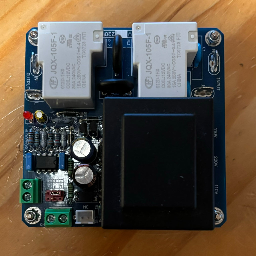

J'essaie de redessiner la carte audiofofo sur kicad histoire de capter comment ça marche et pouvoir l'adapter.
ça fait pas mal de boulot pour ajouter cette protection thermique :(
Je pense que ça vaut le coup de customiser cette carte.. il y a déjà tout dessus.
Le défaut majeur c'est : bouton monostable OU bistable OU trigger 2-12V
Et que j'ai pas vraiment besoin d'un allumage progressif avec l'alim hypex
J'utilise des monostables pour allumer l'ampli, j'aurai du prendre bistable. ça pilote la bobine d'un relais et basta.
Sauf que j'ai déjà les deux boutons en alu rétroéclairées €€€ (pour sagem et moi), façade déjà percées.
On a:
=> un transfo 12V + redresseur + 2 capas
=> 2 relais SPDT NO
=> Relais pilotés par deux transistors
=> 1 NE555
=> 1 optocoupleur (ref illisible) pour l'entrée trigger 2-12V
=> L'entrée BP monostable pilote directement une PIN du NE555
=> Une 5eme diode
=> 1 rafale de résistance
Sinon je touche à rien et je met un thermostat, on en parle plus. Il y aura pas la petite led rouge en façade qui indique que ça chauffe :grr:

Messagepar GoodNoize » dim. 26 mai 2024 19:52
Pour illustration
Messages : 873
Re: BLOC 6 voies
Messagepar GoodNoize » dim. 26 mai 2024 20:32
Bon je viens de faire fumer une carte en essayant de comprendre comment ça marche :super:
La pointe du multi qui touche deux pin du ne555 et hop, signaux sioux.
Avant je peux dire que je mesurai principalement du negatif.
Dont du -17VDC sur la pin de commande du bouton monostable.
Allez, on pose tout et on laisse mûrir
