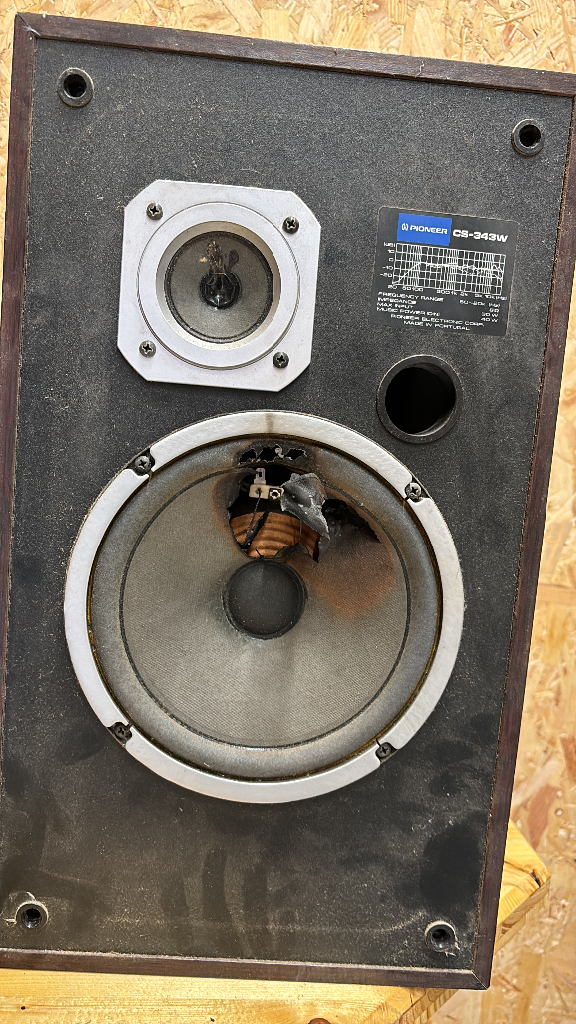

Le copain qui me l'a donné à réparer avait mis des fusibles de 2A qui ont claqués instantanément.
La doc indique du T4A, c'est ce que j'ai mis, et c'est bien la bobinette du HP de 1980 qui à servie de fusible :gene:
