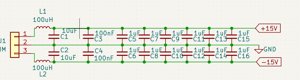

Messagepar GoodNoize » dim. 3 avr. 2022 21:19
Est-ce que vous pensez qu'il est nécessaire de mettre CS1, CS2, CS3, CS4 pour chaque AOP, selon recommandation TI ?
malgré le filtrage et découplage en amont ?
Messagepar alka » lun. 4 avr. 2022 09:17
s'ils le mettent c'est que ça sert. Je les mettrai.
La manière de dessiner le schéma avec la rangée de capas C3 à 16 est pratique pour le dessin mais n'aide pas à savoir où ces 1µF seront placées. Sur le fond, c'est intéressant d'avoir un découplage d'alim fait par 10µ 1µ 100n proche du chip.
