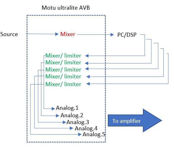

j'ai continué mes investiguations
Et en fait j'avais une solution simple, sous les yeux, suffisait de la voir.

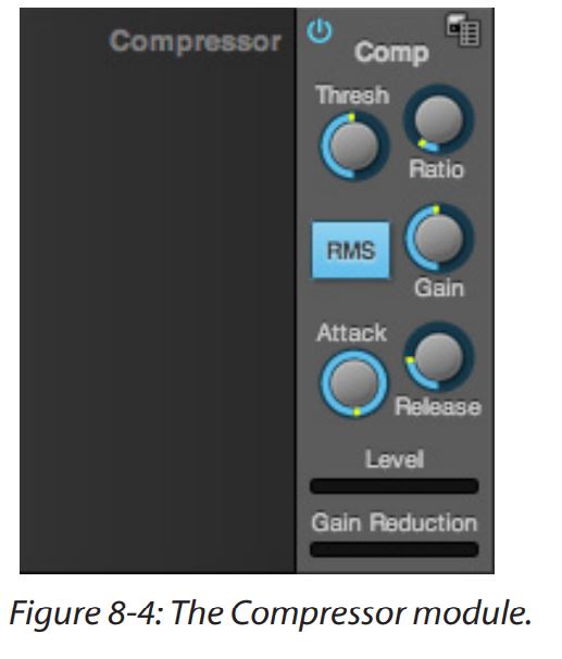

Le mixer interne de la motu a un compresseur.
Si on le règle correctement, ça devient un limiteur.
Le routage
Schéma des tranches du mixer interne :
Le limiteur est donc géré par le DSP interne de la carte son.
En cas de gros beug ou de fausse manip côté PC, c'est plus sécure.
Et gros avantage, pas de conversion ou de calibration à faire. 0dB => niveau max de sortie.
Le routage
