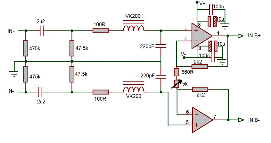

J'ai fait un essai de PCB sous TCI :
Qu'en pensez-vous ?
Merci !

Ce qu'il manque c'est le schéma.
Par exemple on y verrait clairement qu'il n'y a que des 100nF en découplage. Vu qu'il s'agit d'une carte avec connecteurs pour l'alim il faut en plus des capas de l'ordre de 10µF.
C'est quoi VK200 ?

Ci-dessous le schéma et le PCB mis à jour :
VK200, c'est une self de choc de 10uH
Merci ;)

Messagepar thierryvalk » mar. 11 mai 2021 15:24
Je ne vois pas trop l’intérêt de ces selfs, il y a déjà les le RC 100 Ohm 220pF pour filtrer la HF.
Si l'on est dans un environnement très bruyant, une self réalisée sur une perle ferrite avec un ou deux tours de fils va bien mais à mettre directement sur l'XLR d'entrée du boitier.
Évidemment n'a aucun intérêt si le boitier n'est pas complètement blindé.
Sans ces self tu devrais gagner en place. Vu que tu es en symétrique, l'idéal est d'avoir un routage qui garde cette symétrie et surtout limiter la surface entre les lignes signaux et GND.
On évite en général les pistes à angle droit quoique en BF cela n'importe pas vraiment.
Tu va le faite toi-même ce PCB ?
