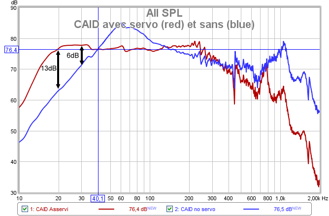

Voilà un graphe bien explicite : le même HP, même caisse, avec et sans asservissement. On voit bien la cloche bleue quand il fait ce qu'il veut et la réponse rouge plate de 20 à 200Hz quand il est servile.
Sur cette mesure, mon réglage de l'asservissement était calé sur le niveau à 40Hz et pas sur le max que le caisson atteint seul vers 60hz ! En réglant sur le max tu peux rajouter 10dB aux écarts
Le job de l''asservissement c'est de forcer l'ampli à produire les watts kivontbien pour combler l'écart.
