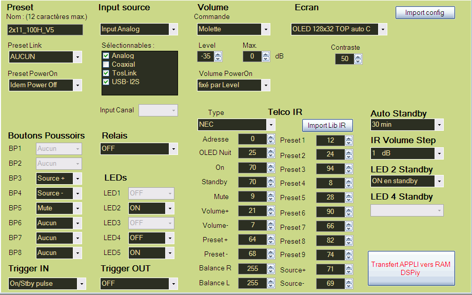

Navigation entre sources par Source+ et Source-
Possibilité de changer de Source sans changer de preset par les actions Source + et Source -, disponibles par bouton poussoir ou à la télécommande.
On pourra changer de Preset en restant sur la même Source et changer de Source sans changer de Preset.
Contrairement au changement de Preset, le changement de Source est quasi instantané.
Dans Dstudio, cocher les Sources accessibles à la navigation dans la liste. La liste proposée tient compte de DSPiy v1 ou v2. La source indiquée dans "Input Source" est la source par défaut du preset.

Affichage mode nuit
Le code telco "OLED Nuit" bascule vers un affichage atténué. Un nouvel appui revient au contraste sélectionné dans la configuration du Preset.
Boutons Poussoirs additionnels
3 BPs supplémentaires disponibles: BP6, 7 et 8
Les nouveaux boutons BP6 à BP8 sont sur la même entrée du DSPiy que BP3. On utilise des seuils différents par diviseur de tension à résistances pour les différentier.
C'est 100% compatible avec votre câblage actuel de BP3.

Onglet Config en version 4.20
