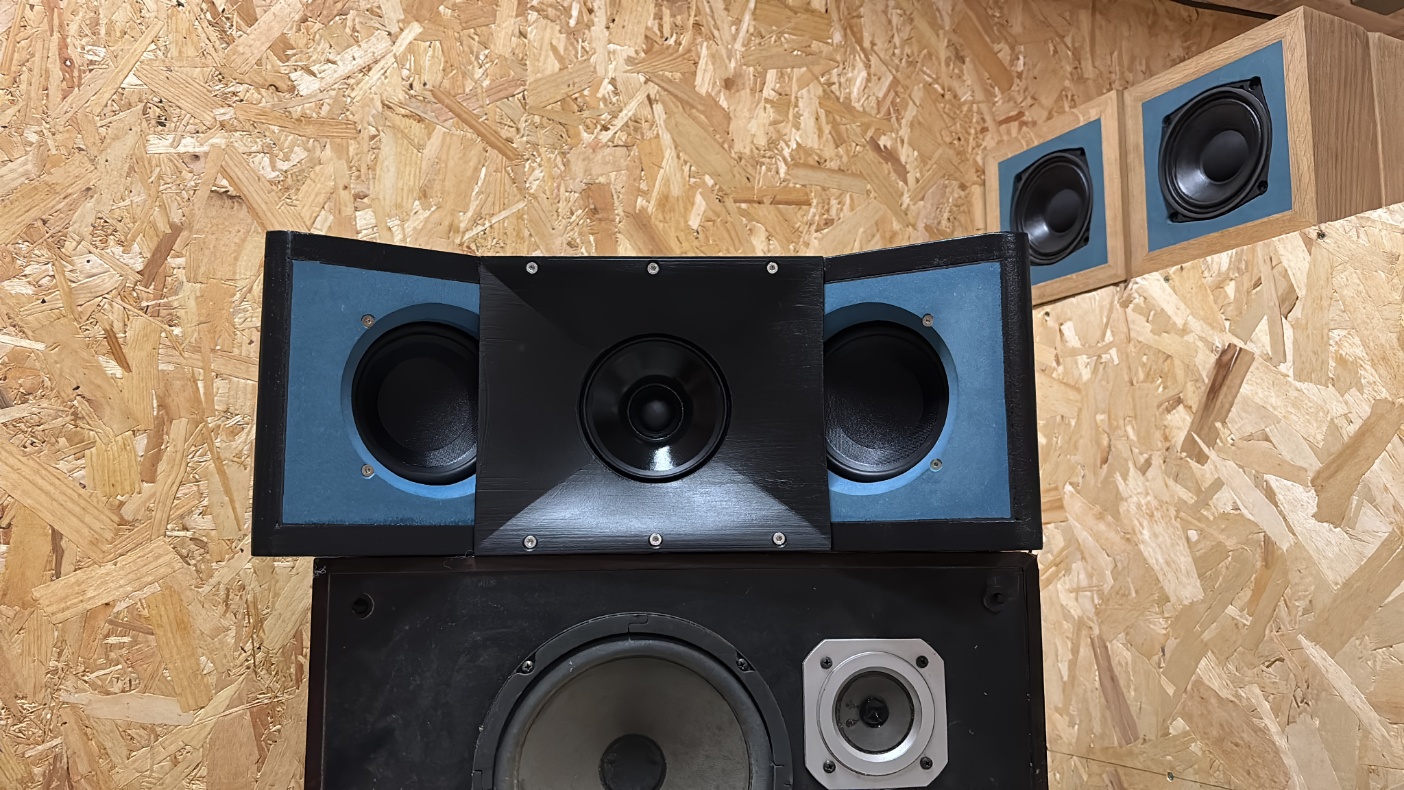

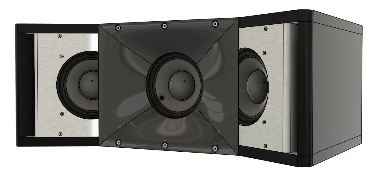

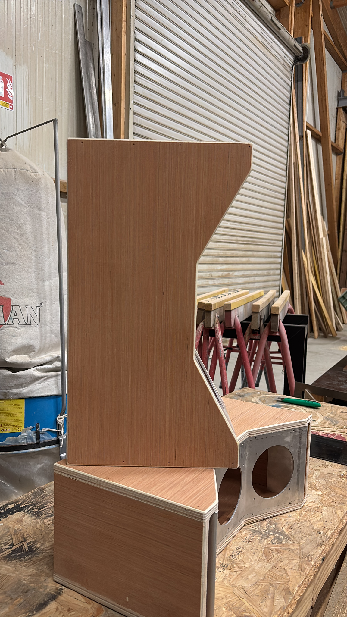

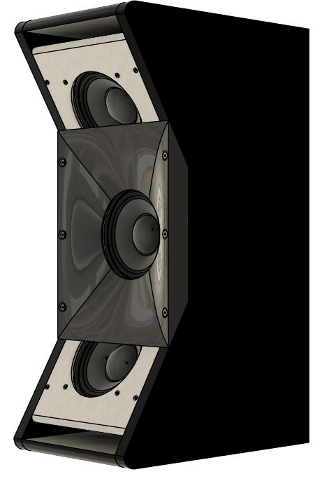

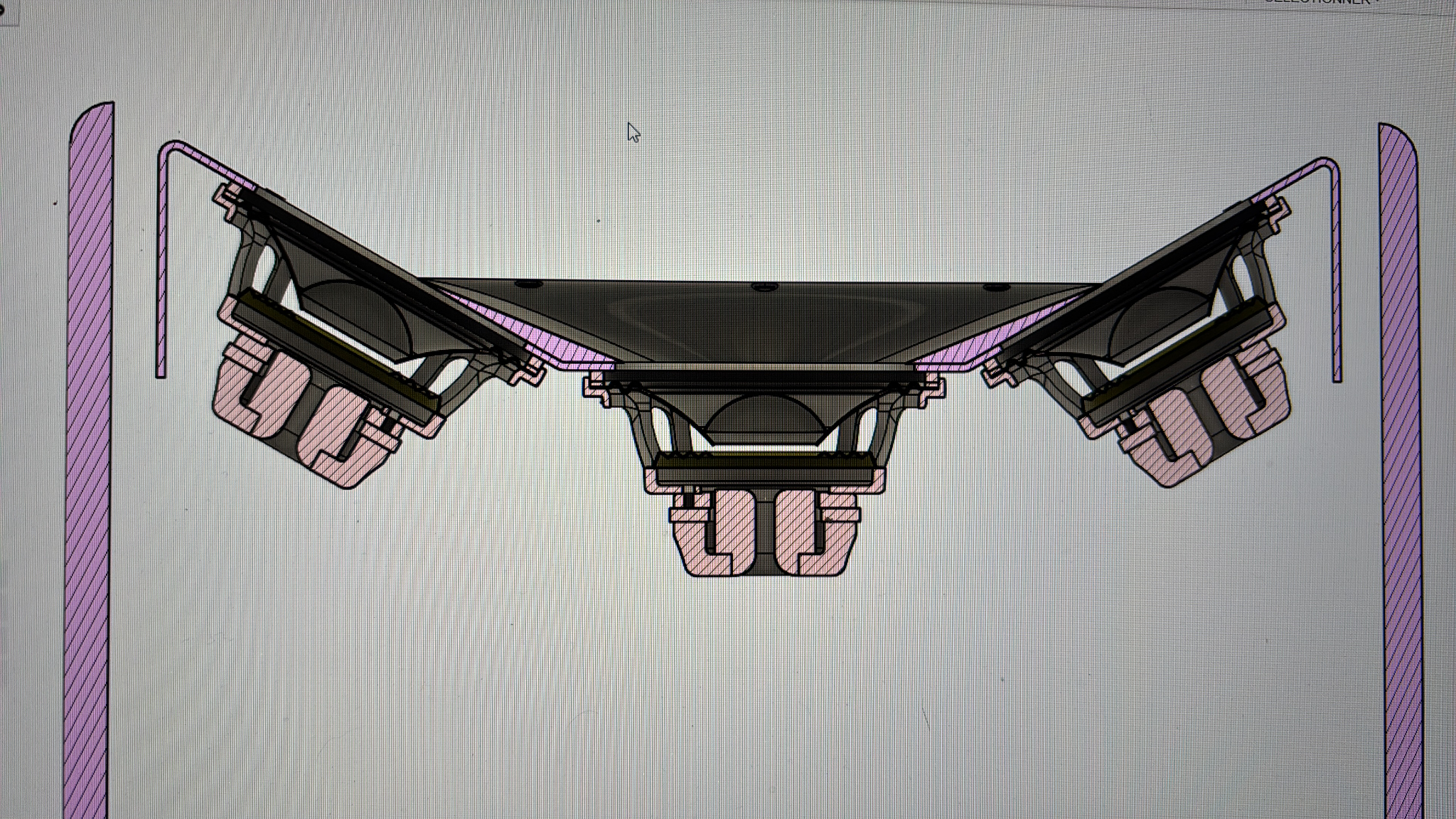

Je planche sur une petite boite en 2.5 voies à base de 5+5+Coax 5+1 waveguidé
A la base j'ai fais ce projet pour mon salon TV/HC mais en parlant du projet autour de moi une petite série se profile.
Le sujet est plutôt électronique qu'acoustique, mais pour changer voici les boites en questions :

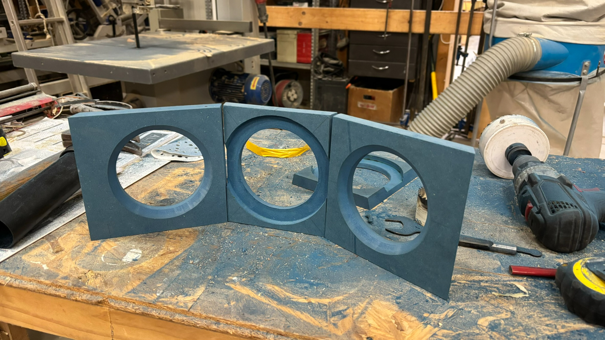

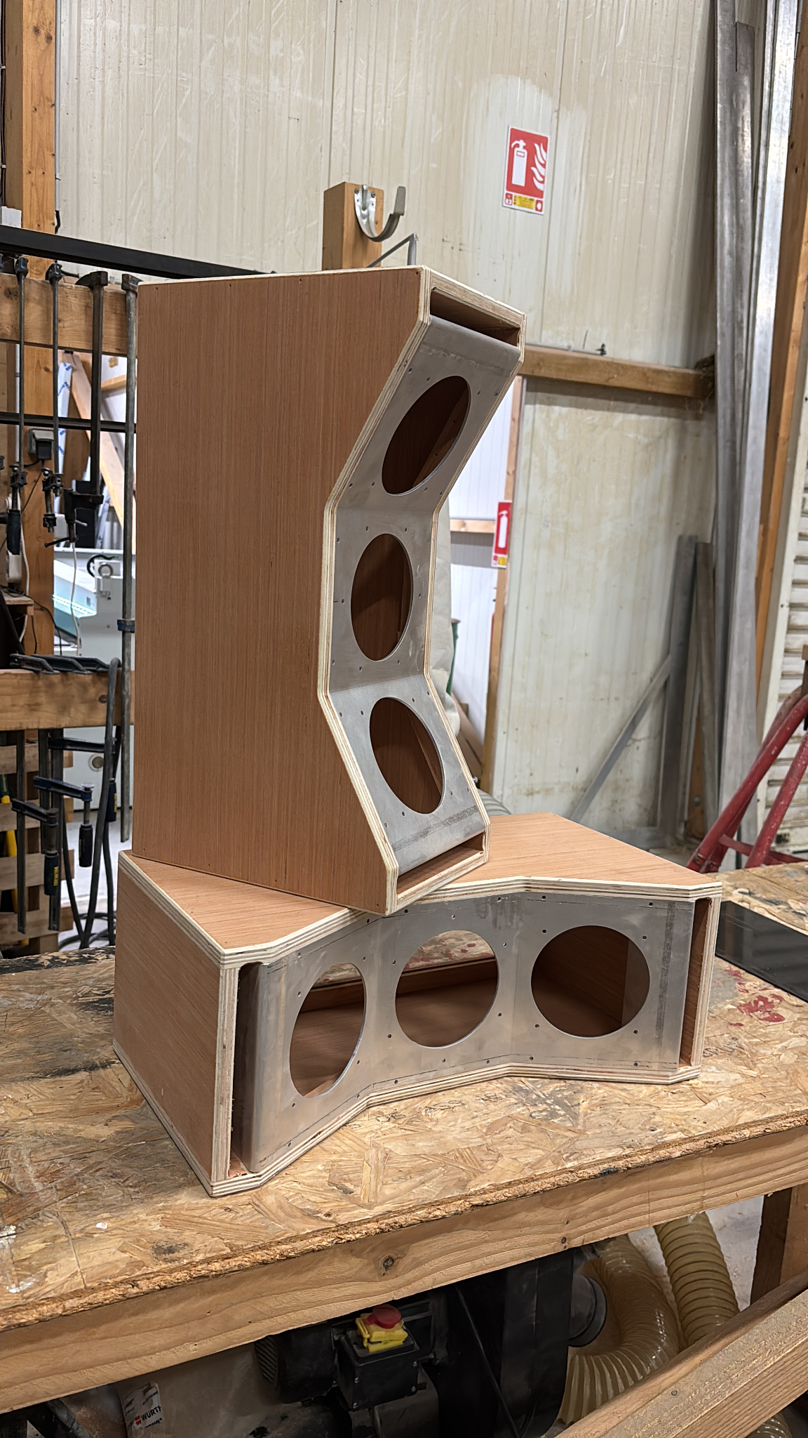

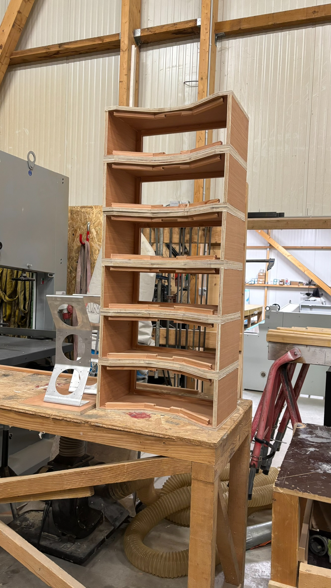

Les protos :
La version finale :

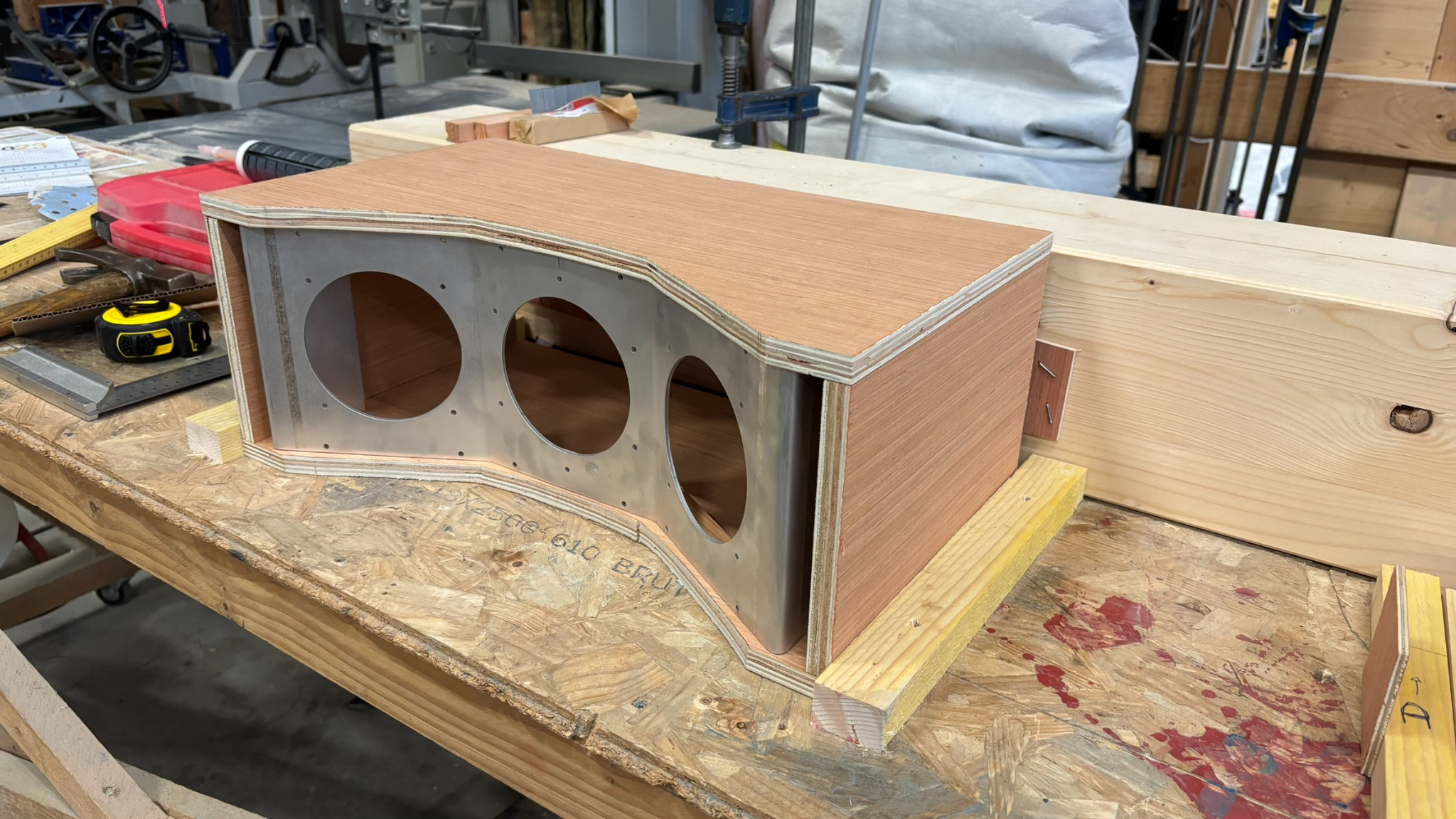

une tole 3mm au laser pliée avec évents en façade :
Assemblage à blanc
Je passe les mesures, la disto, les polards, le rétro beaming du narrow et ce qu’il s’en suit.
ça marche vraiment bien ce petit truc !

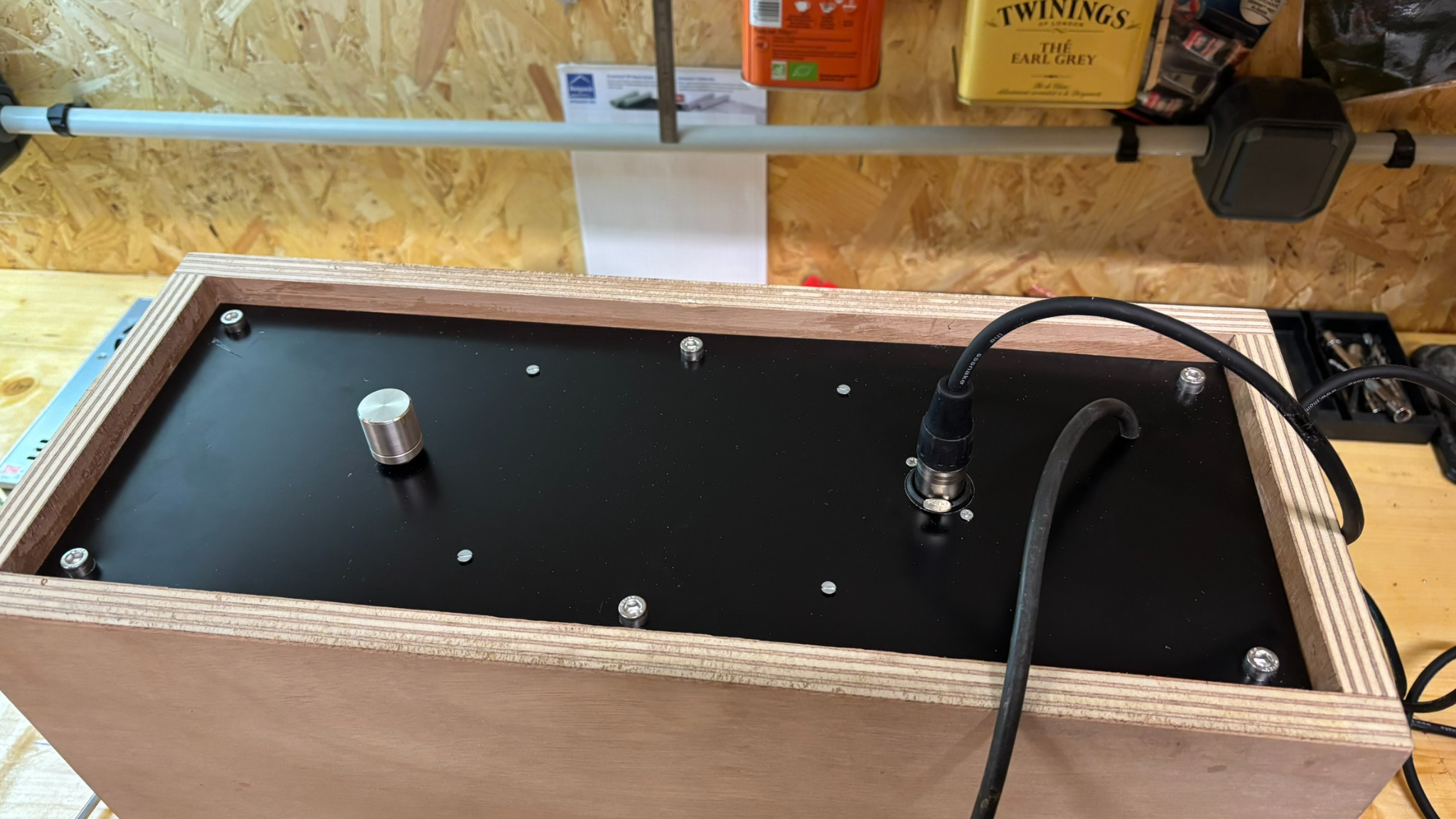

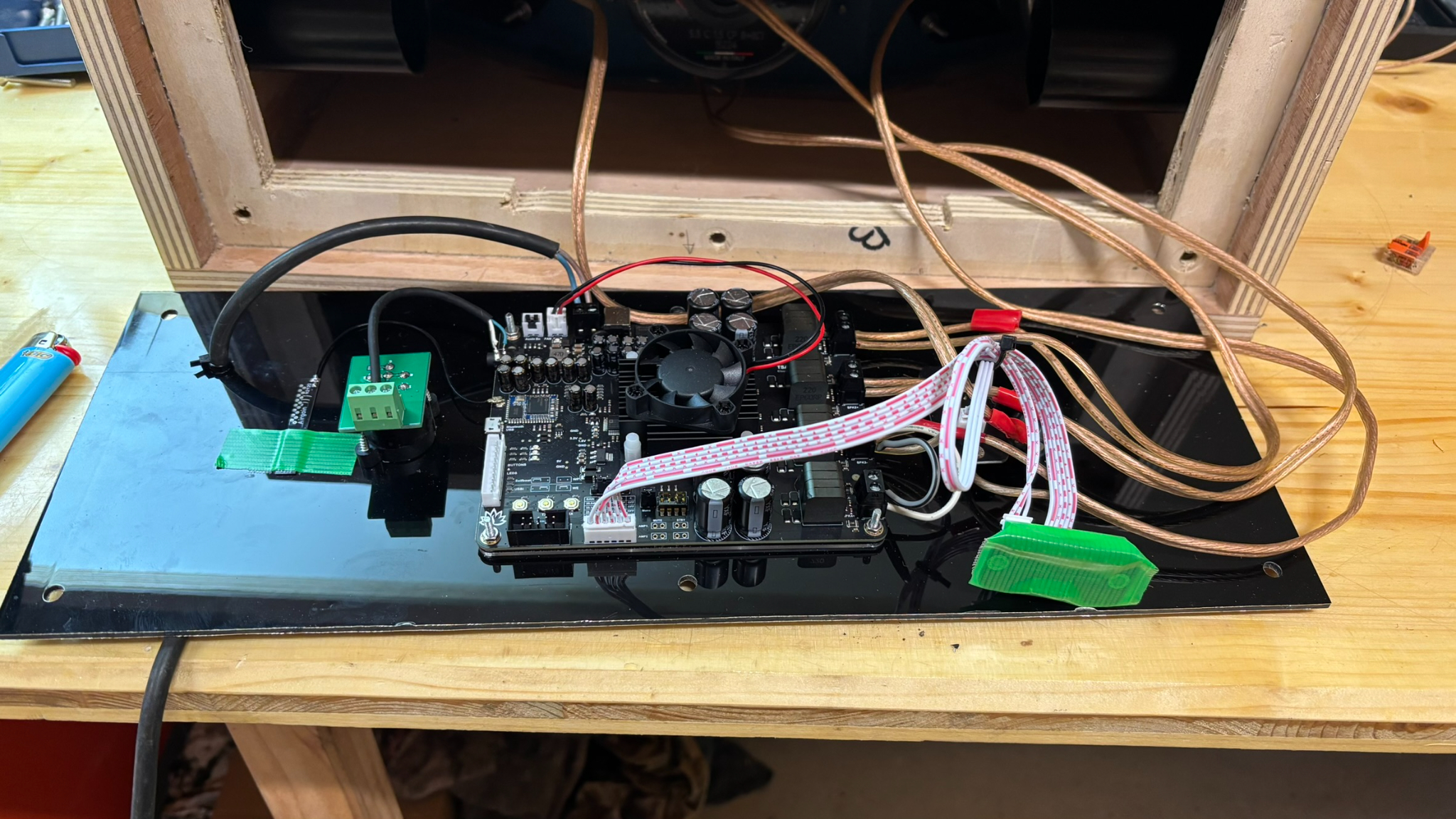

=> Ampli TSA8804
2* TDA7498E + ADAU1702 + Bluetooth Qualcomm
Ampli configuré en 2x1 + 1(BTL)
=>Alim externe 36V
Pour le moment une meanwell LRS 36V 350W
A voir pour une PWM ou NPF type chargeur de PC
=> https://www.tinysineaudio.com/products/ ... tsa8804-v2
-> Datasheet : https://www.tinyosshop.com/datasheet/TS ... asheet.pdf
-> PCB : https://www.tinyosshop.com/datasheet/TS ... ion%20.pdf
On a un ADAU1701 avec 4 ADC GPI
Une puce Qualcomm QCC3031 tiptop pour le BT, qui supporte le TWS multipoint, une entrée ligne.
On peut déporter toutes les commandes.
L'architecture ouverte avec SigmaStudio pour le DSP et Bluesuite pour la puce Qualcom.

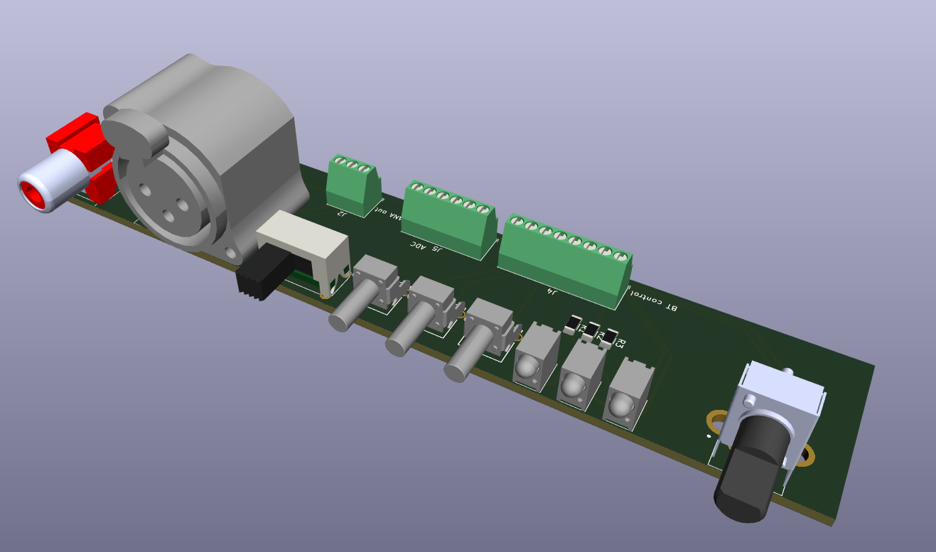

Le but (enfin !) est de réaliser un panneau de commande personnalisé
Déporter les commandes du module BT depuis le connecteur JST
• Les 3 LED d'états
• Bouton Appairage (LED bleu)
• Bouton Mode transmetteur (LED Rouge)
• Bouton mode receveur (LED verte) .
Déporter l’entrée ligne avec entrée RCA stéréo et XLR
Créer et intégrer des GPIO pour le DSP :
- Selection sym / asym (RCA/XLR)
- Bouton volume général avec potard ana
- Sélection mode SUB ou Full Range via switch SPDT 2 positions
- Il me reste 2 GPIO dispo, faut voir ce que je peu en faire
Créer le programme Sigma studio

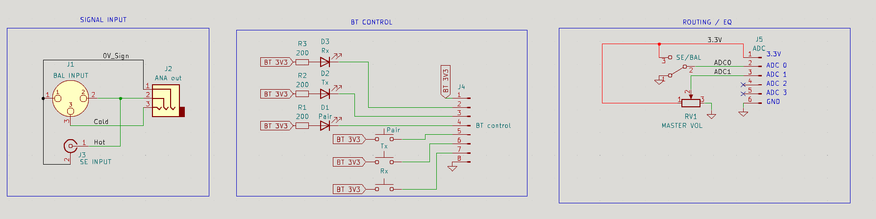

Le schéma correspondant :

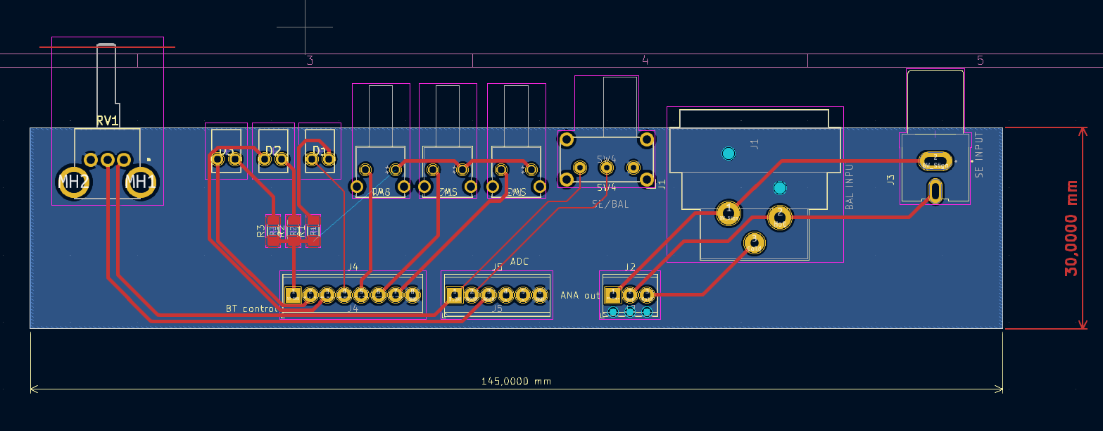

Le PCB, monté perpendiculairement à une tôle découpé laser,
Perpendiculaire pour pouvoir gérer le recul des composants : Bouton, XLR, LED etc...
Manque les patte de fixation à visser pour renfort
Me reste le routage ou je galère pour que personne ne se croise sur une seule couche.
N'étant pas (du tout) à l'aise avec le choix des composants, si vous avez des suggestions je prend.
Bouton : https://fr.farnell.com/te-connectivity/ ... dp/3133596
Commutateur : https://fr.farnell.com/c-k-components/o ... dp/1201431
LED : https://fr.farnell.com/dialight/551-040 ... dp/1306028
J'hésites à mettre une led 3 couleurs

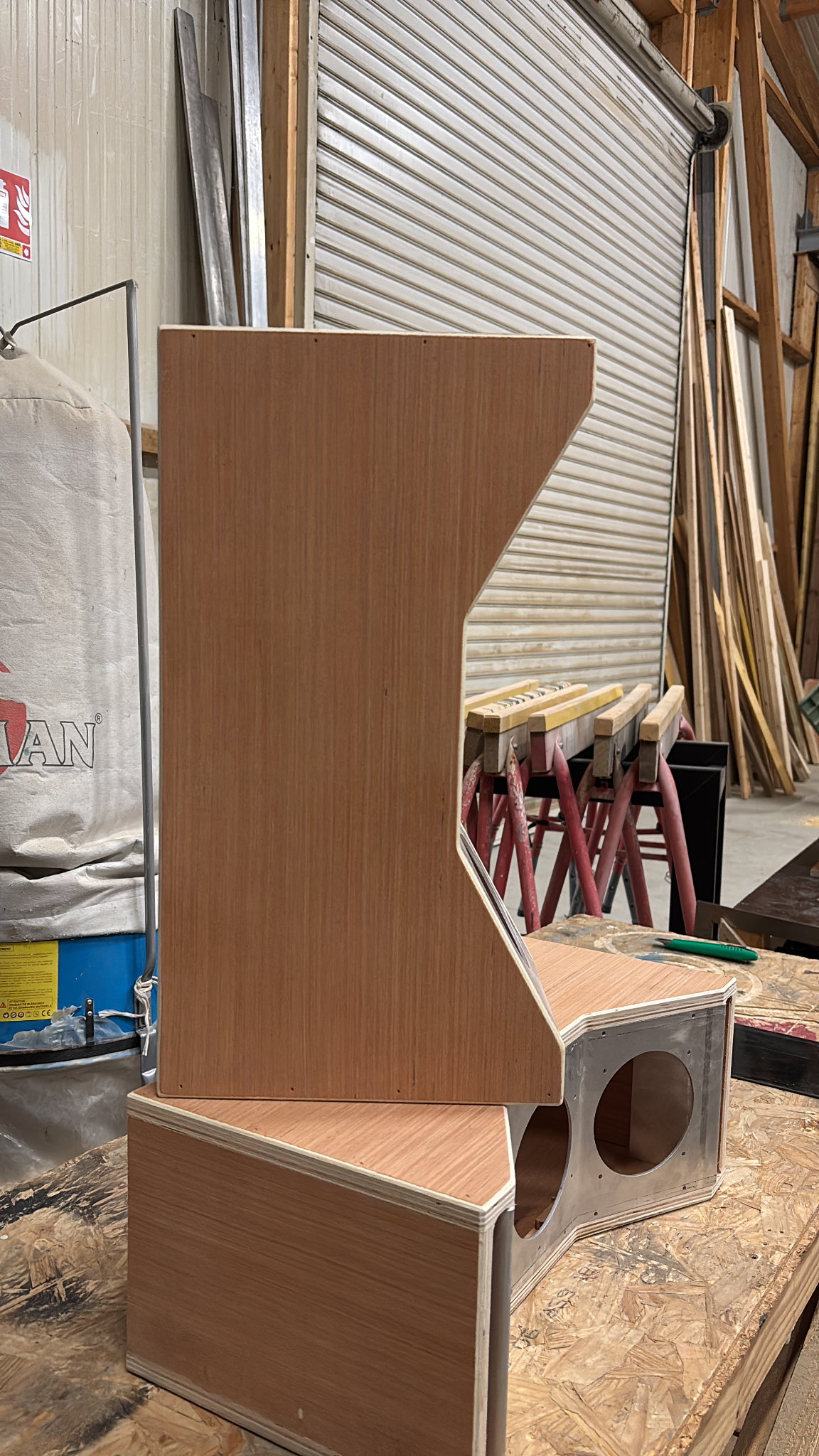

Messagepar thierryvalk » jeu. 6 févr. 2025 21:55
Joli :)
Et donc cet ADAU1701 n’est pas encore obsolète. :ghee:

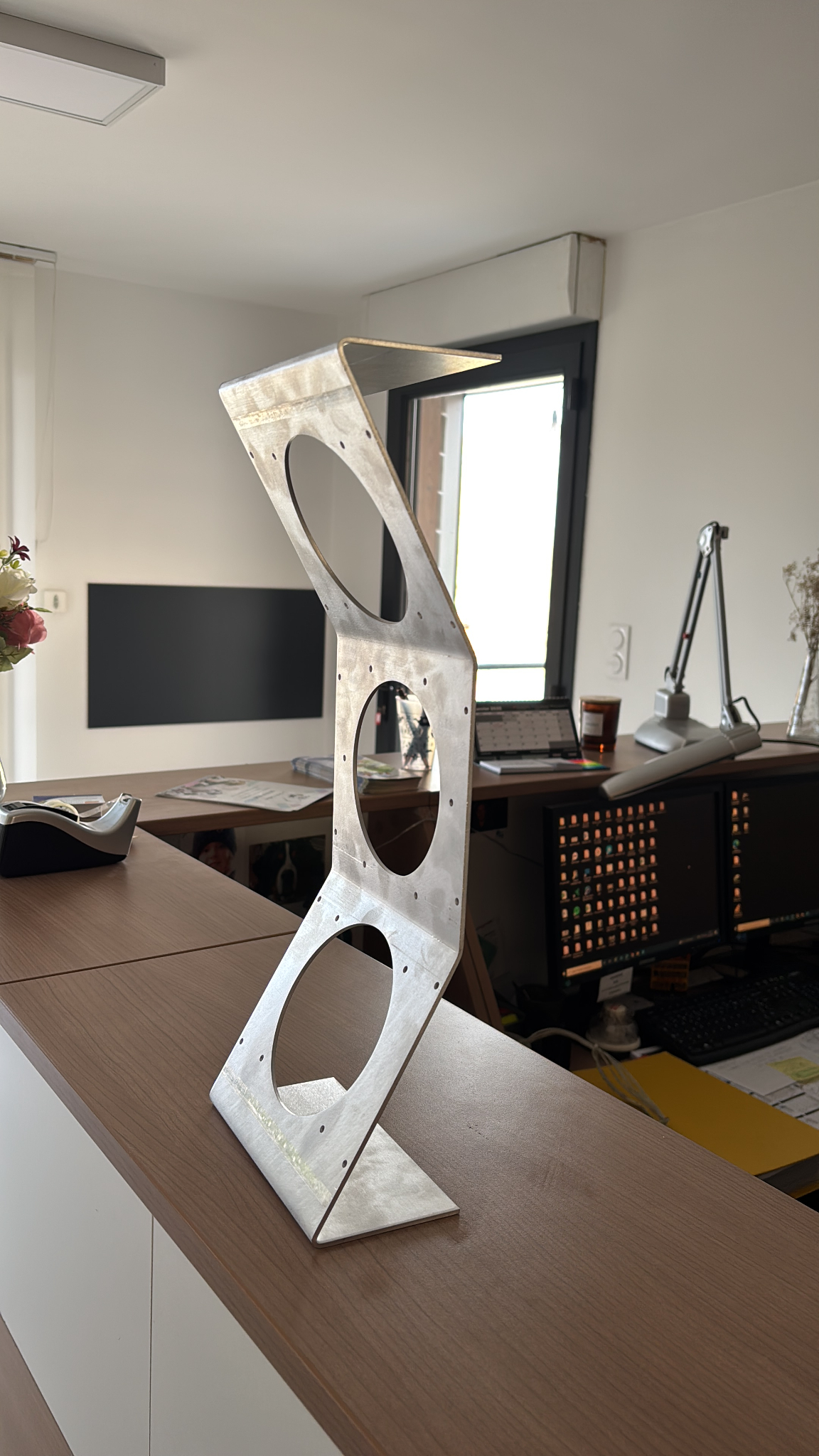

Juste un petit truc qui me ’choque ’ c’est la tôle comme face avant.
Messagepar GoodNoize » ven. 7 févr. 2025 06:48
Il est parfait pour ce genre de projet :)
Les petits ampli TDA fonctionnent très bien aussi. Cette carte multitool est vraiment bien faite.
C'est le visuel qui te choque ? Ou mécanique ?
Le truc qui m'a convaincu de la solution tôle, c'est que une seule piece gère baffle/HP et évents => Pas de feuillures, pas de trou, pas besoin de sortir la défonceuse.
Sur les protos, faire des usinages sur des pièces qui font la taille de la défonceuse c'était d'un pénible :aille:
On dirais pas mais il y a un peu de taff
ça devrait être sympa une fois fini

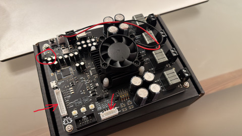

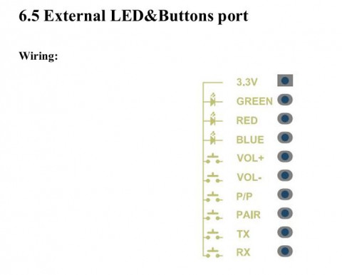

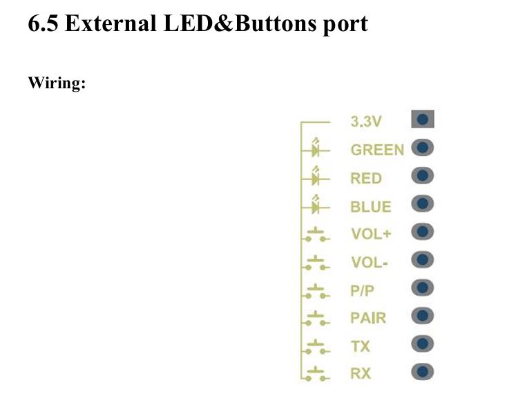

Messagepar GoodNoize » ven. 7 févr. 2025 11:09

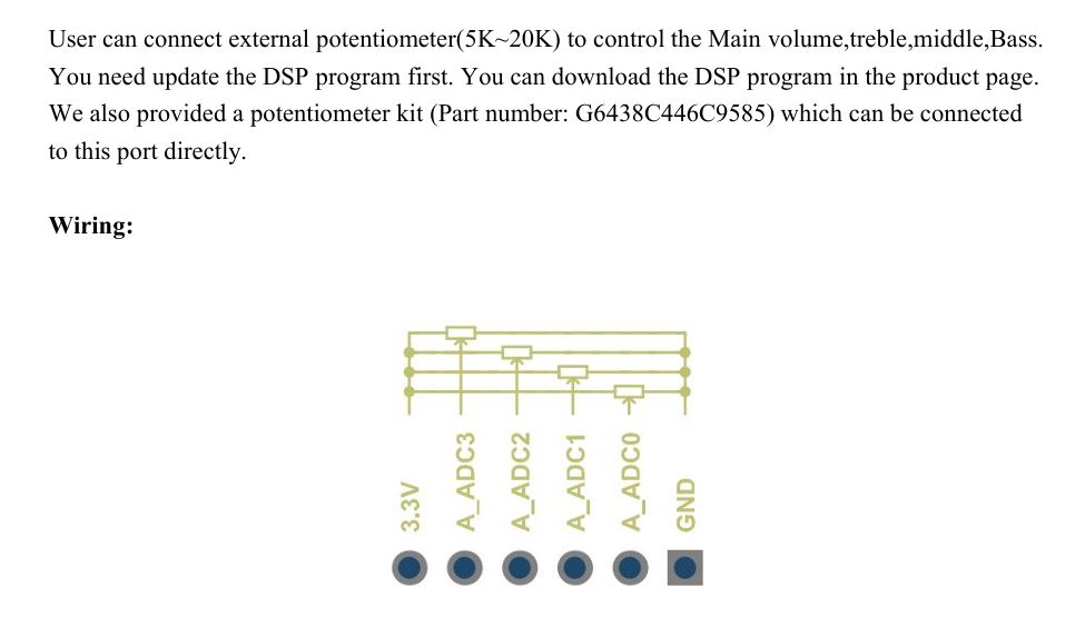

Se repiquer sur les connecteurs JST et l'entrée jack pour le signal analogique :
A gauche, le connecteur de déport du module bluetooth
Comme dis plus haut, je reprend les 3LED d'état, Pair, TX et RX
En bas à droite, les entrées ADC auxiliaires de l'ADAU1701
Pour le moment 2 ADC utilisés : Volume et sélection XLR/RCA
Pourquoi pas router tout les ADC vers la carte fille, pour pouvoir ajouter des boutons au besoin.

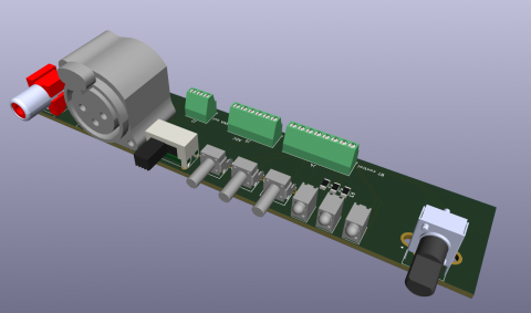

Messagepar GoodNoize » lun. 10 févr. 2025 21:03
ça avance
Thierry rien qui te choque sur cette carte de déport ? (vu que tu n'es pas convaincu par l'alu :] )
Je cherche à faire le plus simple possible. un switch 3 boutons, 3 indications lumineuses, un potar.
Je galère toujours sur mes choix de composants... :( :(
Potar : https://fr.farnell.com/bourns/ptv09a-20 ... dp/2519592

Messagepar thierryvalk » lun. 10 févr. 2025 21:48
Non, mais j’ai pas trop regardé, sauf la tôle d’aluminium. :mrgreen:
L’ensemble de l’électronique me semble sympa, dommage de ne pas avoir un schéma de l’ensemble.
Messagepar GoodNoize » lun. 10 févr. 2025 22:19
C’est dommage j’allais te proposer des façades, vu que je vais commander une série :hehe:
Attend de les voir peintes, avec le waveguide et l’alu brossé. Ça devrais te convaincre ;-)

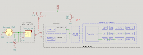

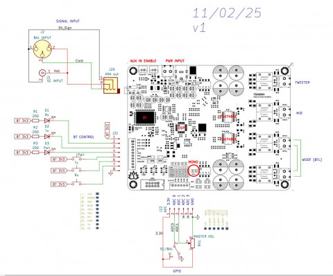

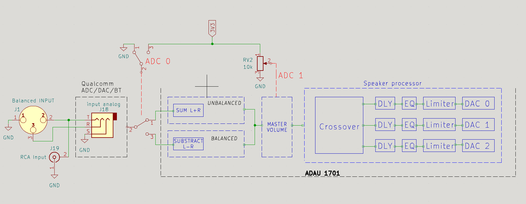

Messagepar GoodNoize » mar. 11 févr. 2025 08:23
En gros les différents schémas et infos postés plus haut regroupés au même endroit.
En espérant que ça soit plus digeste
Schéma Global.pdf
(180.2 Kio) Téléchargé 3411 fois
Le switch commande le programme sigma studio :
- RCA / BT on additionne
- Sym XLR ou soustrait
Messagepar thierryvalk » mar. 11 févr. 2025 09:07
Quelques petits points :
Sur ta carte l'idéal est de séparer les GND.
Tu sembles l'avoir bien fait pour le signal, je le ferais aussi pour les 2 connecteurs.
Pour les LED, bien vérifier que le courant dans chaque LED soit inférieur au courant max dispo, et aussi de voir si nécessaires vu que l'on en distingue sur le PCB de l'ampli.
Pour les BP, des Pull Up peuvent être nécessaires, a voir avec la datasheet. Là aussi elles semblent montées sur le PCB de l'ampli.
Et les entrées ADC non utilisées seraient mieux au GND.
Messagepar GoodNoize » mar. 11 févr. 2025 12:43
Effectivement je l'ai fais pour le signal audio.
En me relisant j'ai fais une erreur sur le connecteur BT.
->La PIN8 n'as rien à faire la. J'en ai pas besoin.
Je ne vais pas utiliser les entrées Vol +, Vol - et Play/Pause
Pas d'info sur le courant max dispo pour les Leds
Me passer de led sur le PCB j'aimerai bien. Mais ça ne coute pas grand chose et ça reste le plus simple.
>Retourner le module ventilo contre la plaque support, puis 3 petits trous : accès compliqué à la connectique.
>Mettre un bout de fibre optique pour guider la lumière sur la plaque support.. Je sais même pas si ça marche mais j'y ai pensé :hehe:
Pour les BP pas besoin de pull-up. J'ai acheté le kit accessoire de potard avec la connectique JST. ça marche direct en pug n play. (voir photo POST#1)
A la base je voulais faire sans PCB mais ça va vite me faire un réseau de spaghetti.
Messagepar GoodNoize » mar. 11 févr. 2025 12:55
Les ADC non utilisés, je vais peut être les mettre au GND via jumper.
Si jamais, par la suite, je veux ajouter une fonction câblée " en l'air"
Messagepar thierryvalk » mar. 11 févr. 2025 13:05
Il existe des light pipes pour cela, mais le PCB ne semble pas prévu pour.
Très bonne idée.
