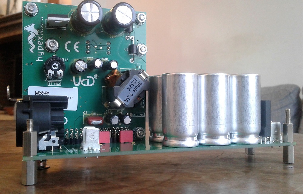

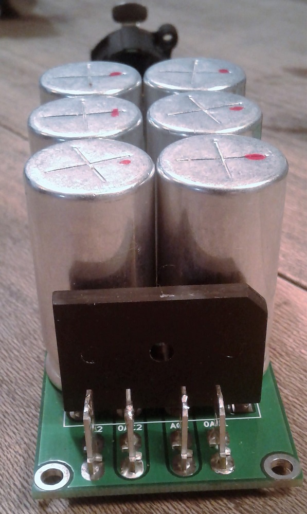

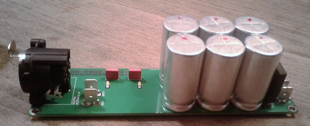

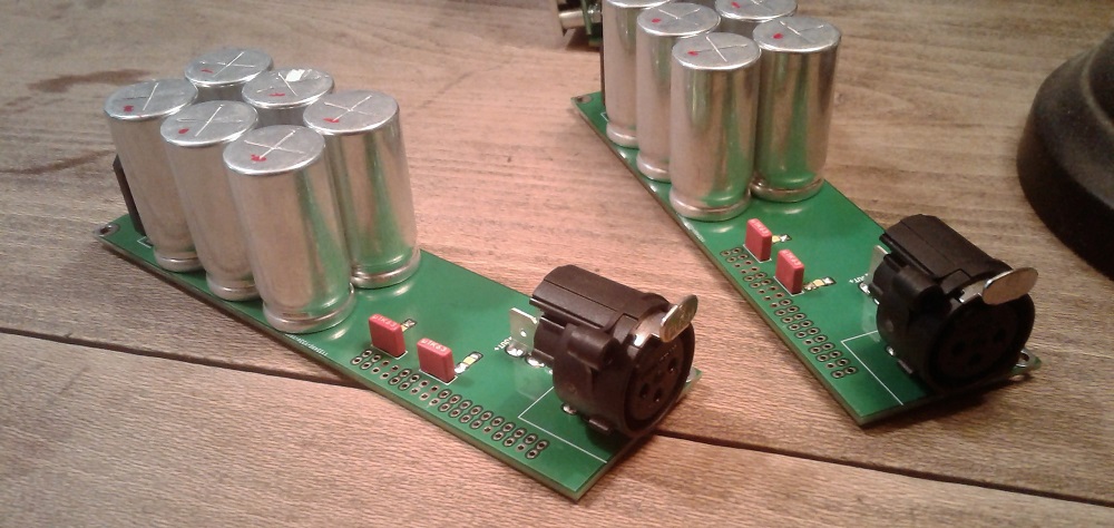

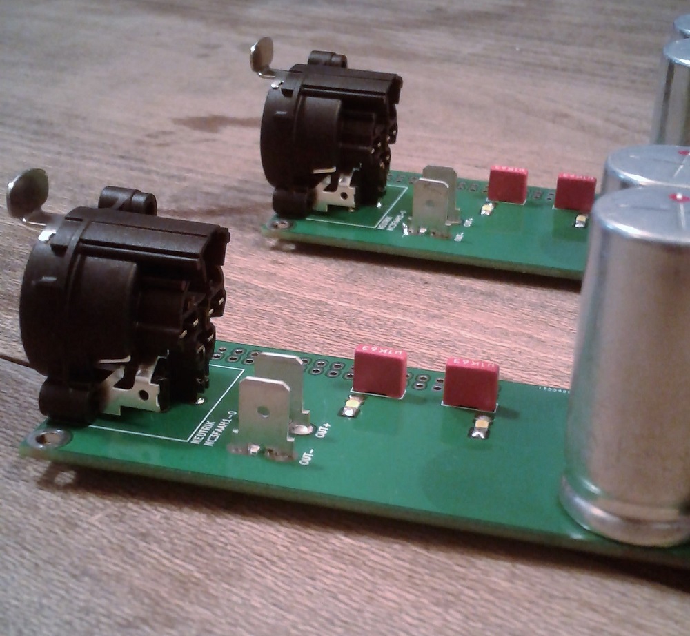

En attendant, qq images des bestioles, je viens de recevoir les connecteurs XLR.
Messagepar GoodNoize » mer. 13 mars 2019 16:12
C'est beauuuuuu :)
C'est quoi les petits boîtiers rouges ?
Messagepar androuski » mer. 13 mars 2019 16:27
Des 100nf de découplage des alims, au plus près des pins du module ampli. Les R série avec les leds sont montées sous le PCB. J'ai fait ultra simple : aucune option de câblage, on entre sur le buffer sans possibilité de le shunter, et aucune des fonctions logiques du module n'est utilisée.
Messagepar GoodNoize » mer. 13 mars 2019 17:14
Okey,
On sent la volonté de réduire à l’essentiel
Messagepar androuski » mer. 13 mars 2019 17:28
Tout à fait. Les cartes E/S que tu as je les ai routées pour permettre aux acheteurs des modules de belastos de disposer d'un module adapté aux UcD180 et 400 et de disposer de toutes les fonctions logiques existantes. Pour ce qui me concerne j'ai fait le grand ménage.
