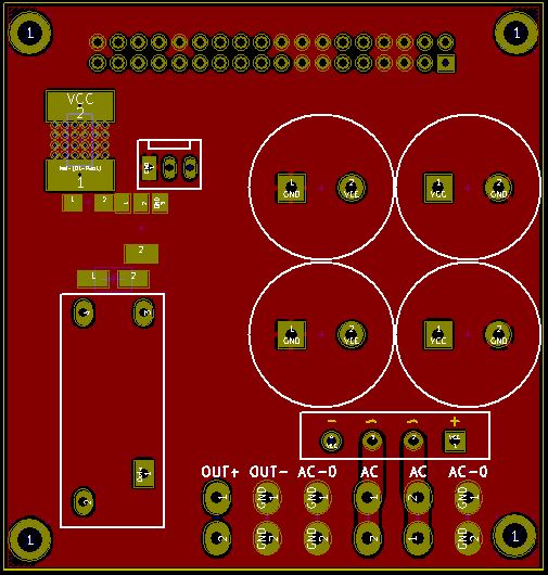

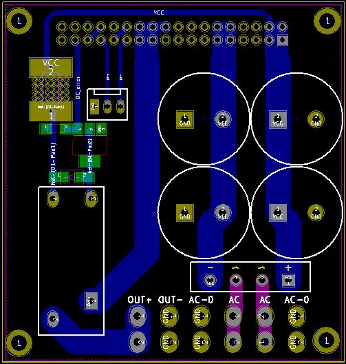

Messagepar androuski » mer. 5 sept. 2018 13:22
Allez cette fois ci c'est la bonne, il n'y a plus que les valeurs à affiner. Les modifs :
- j'ai passé tous les composants de surface d'un seul et même côté, sur la couche dessous ;
- j'ai mis les pads de la 2512 sur les deux couches pour que ça dissipe bien parcequ'elle sera montée en dessous, et ai prévu une batterie de via qui met le tout sur coussin d'air ;
- j'ai renoncé à la sortie sur embase XLR : les embases mini XLR sont très chères et c'est très contraignant pour le placement de la carte dans le boitier ; j'en ai profité pour rapprocher le pin header du connecteur carte à carte.
- j'ai viré deux condos : en 16mm on trouve facilement des 2700µf 50v d'excellente qualité et comme il y en a deux par rail on est à 5400µf, soit un poil au dessus de 4700µf préconisés par Hypex (ce qui vaut pour les Ucd 180 comme les 400)
- le NPN est passé en boitier sot 223-4.
- les faston on été proprement alignés et aérés pour + d'ergonomie/lisibilité.

Messagepar androuski » jeu. 6 sept. 2018 05:59
alka a écrit :Image
Hello
je suis en train de faire les ultimes vérifications et je reprends tout depuis le schéma, en partant de ceux d'Alain, et là il y a un truc que je pige pas : la base du TR est à VA, mais on est bien d'accord que c'est via R0, pas directement ?
Messagepar alka » jeu. 6 sept. 2018 08:31
schéma différent du tien, on peut pas trop comparer.
on a vu que ce schéma ne marche pas. Il oscille. Pour qu'il fonctionne il faudrait rajouter une bascule sur pin33 qui mémorise quand elle est a l'état bas.
ton schéma kicad est bon. Il faut juste être conscient qu'il ne coupe pas l'alimentation de l'ampli en cas de DC détecté en sortie. Si ça se produit, c'est a l'utilisateur de l'éteindre et d'investiguer.
Messages : 985
Messagepar androuski » jeu. 6 sept. 2018 15:22
Ok :)
Sur le schéma que j'ai posté au dessus le pinage était faux, collecteur et émetteur sont inversés... c'est rétabli.
Messagepar alka » jeu. 6 sept. 2018 17:04
androuski a écrit :Sur le schéma que j'ai posté au dessus le pinage était faux, collecteur et émetteur sont inversés... c'est rétabli.
rhaa... les transistors : EBC ou ECB... y a pas de règle, faut regarder la datasheet du transistor choisi. Un autre grand classique c'est inverser en confondant vue de dessus et vue de dessous! j'ai déjà donné :mrgreen:
En cms, moins de chance de se tromper.
Messages : 985
Messagepar androuski » jeu. 6 sept. 2018 17:46
Comme je suis un grand parano je multi checke : j'ai beau être une super-quiche en électronique je peux m'enorgueillir de n'avoir jamais fait d'erreur de pin dans mes PCB :hehe:
Là je me suis aperçu que mon empreinte de pont de diode était bidon... je l'ai refaite.
Je vais encore laisser un peu reposer pour reprendre ce WE...
