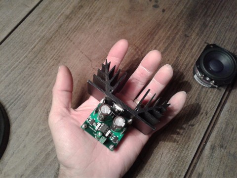

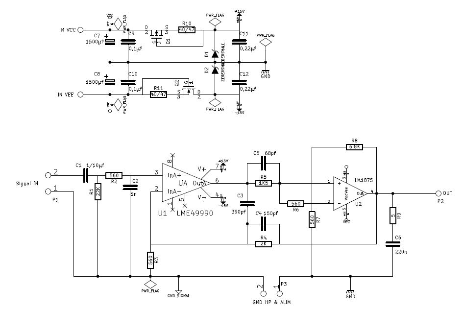

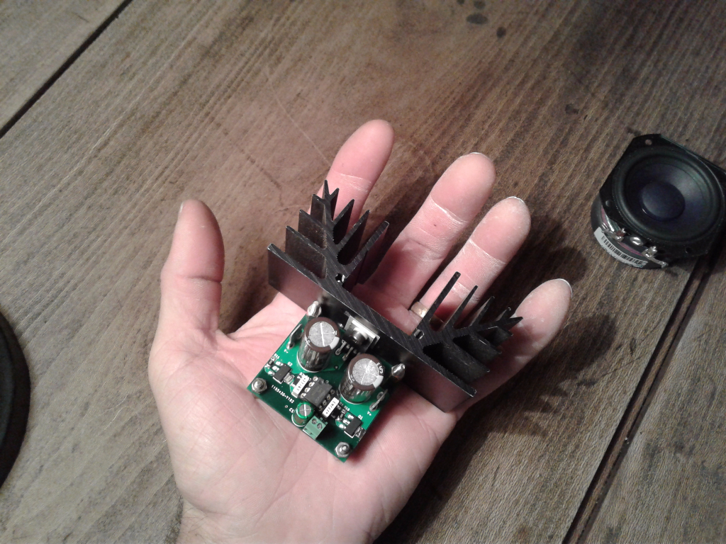

J'ai routé un compound LME49710+LM1875 que maxidcx à conçu et mis au point. Il est prêt. Structure de gain optimisée pour une compression : gain de 11, pour un niveau d'entrée de 1,9v : le but du jeu est entrer au niveau le plus élevé possible pour avoir le meilleur S/N ratio.

Maxidcx a routé une version stéréo bridge avec option pilotage en courant mais moi j'ai préféré la plus grande simplicité possible. En plus il y a une erreur de routage sur sa carte
Ma version (une V2, la V1 c'était la galère à souder)

C'est du 4 couches, tous les composants "signal" sont en dessous", avec un double plan de masse signal/puissance qui est relié par le connecteur faston qui fait aussi office de strap entre les deux plans de masse : une combinaison du plan de masse et de l'étoile en somme.
tu veux dire 11dB je suppose
