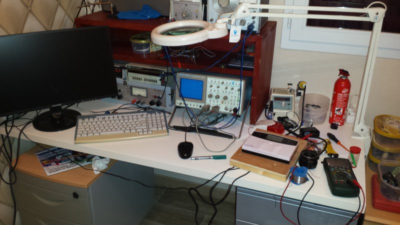

Messagepar philby » dim. 1 janv. 2017 21:18
Bonne année les amis!
L'atelier renait doucement de ses cendres....en Gironde!
En tout cas, c'est pour 2017!
