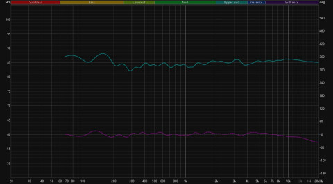

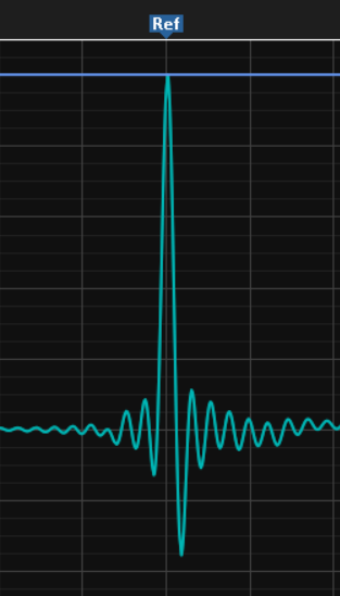

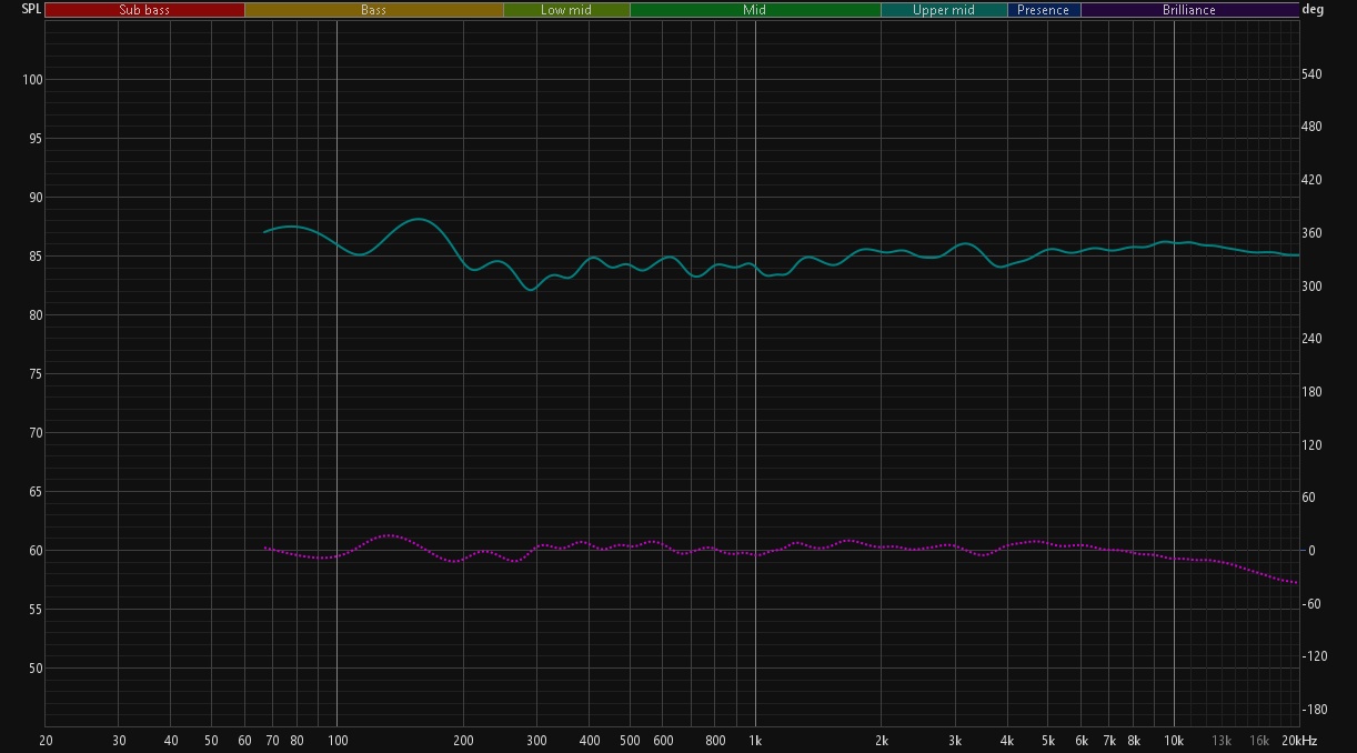

Hier j'ai joué avec l'appli 2X3 + FIR Global. ça marche vraiment bien !
La réponse impulsionnelle de la boite est vraiment pas mal, à peaufiner
ça sonne bien. Niveau de grave et BSC à optimiser

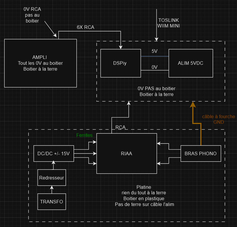

Le seul petit soucis que j'ai remarqué c'est que parfois le DSPiy se met en carafe, obliger de couper l'alim.
L'écran affiche du "bruit" et les commandes ne répondent plus (rare)
Le phénomène est un peu aléatoire mais apparait de temps à autre quand :
Le DSPiy en STBY passe à ON => quelques seconde plus tard la SMPS s'allume => L'écran (câblé au plus cours) se brouille
Je connecte le "GND" de ma platine vinyle au châssis du DSPiy
Je met un vinyle => L'alim de la platine STBY ON => Le préamp RIAA de JCD STBY On => L'écran se brouille et dans le pire des cas le DSPiy est complètement bloqué.
Bref je pense qu'il y a du courant "0V, masse, châssis, terre :ghee: " qui passe par ou il faut pas et j'ai peur d'abimer le DSP :(
A mon avis faut connecter le 0V de l'alim 5V du DSPiy au châssis, et donc à la terre.
ça évitera que ça passe par les RCA Ampli / DSPiy

L’écran ne fait que recevoir du data du uC. Donc il se plante sur parasites sur ce data ou par son alimentation.
Ce qui me semble le plus plausible.
Aurais tu un petit schéma, même brouillon de ce 0V mais aussi du 5V ?

Un schéma de l'ensemble avec ce qui à la terre et pas.
La carte ADU1452 demande au DSPiy plus de courant.
Pour la platine, c'est un DC/DC sur le PCB à trous ?
Je ne vois pas trop ce qui peut produire cela, peut-être une composante HF qui cherche un chemin pour le terre.
Des ferrites à clipser sur les câbles pourrait atténuer ce problème.

Messagepar GoodNoize » mer. 28 août 2024 10:44
Oui c’est un DC/DC repiqué sortie de redresseur du PCB d’origine.
Entre temps j’ai mis des ferrites sur l’alim et les câbles de modulations. Il faut que je reprenne une photo.
Je te fais un schéma ce soir.

Thierry voici en gros à quoi ressemble le setup
Hier quand ça à coupé le son, j'était en toslink.
