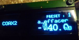

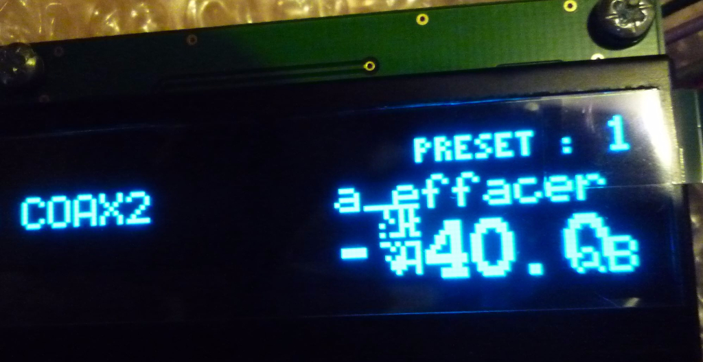

Je viens d'allumer mon DSPiy, youhou! Sauf que j'ai un problème avec le volume... Je précise que c'est juste pour tester, donc j'ai rien branché ni en entrée ni en sortie. Il y a juste l'alim donc, l'écran, l'IR et le potard de volume cranté. J'ai essayé avec les 2 potards, vérifié le câblage, je dois rater un truc. On dirait un court circuit... Ma télécommande Sony semble fonctionner avec, mais si je mets volume + ou -, ça marche pas plus.
En fait ça reste toujours à 0, à fond quoi, si je baisse le volume ça fait un bug à l'affichage comme sur ma photo. Ca passe de l'un à l'autre, je ne peux pas caler entre 2.
C'est dû au preset d'origine ?

Bien étrange comme photo, pour moi, mais d’instinct, problème de câblage d'écran.
Sinon, comme pour Blazing, la première chose a faire c'est de mettre le fimware à jour; sans rapport direct avec ton problème, mais permet d'y voir plus clair sur une base saine.

Rahhhh sapristi, bon ben j'applique la bonne méthode de flashage mais ça veut pas : ça met "pas de communication avec le µC1", et après j'ai pas de réponse du DSPiy dans sa barre d'état... Le BP5 c'est bien le dernier fil du connecteur, à l'opposé du 0V ça n'a pas changé ? Je maintiens appuyé, je coupe l'alim du DSPIY, je remets, je relâche le BP5, et je clique OK. L'écran OLED qui ne devrait pas se rallumer se rallume 8/

Sur les DSPiy V2 BP5 et à la place de BP3, au début je croyais à une faute de frappe, mais non (donc BP5 sur fil orange et non le marron).
Ça c'est bien le schéma du tuto du V2, OK.
Re: Pour le débutant
Messagepar alka » dim. 20 déc. 2015 00:08
oui BP5 eu été le dernier a droite en V1 mais il a changé de place en v2.
c'est dans la notice de montage boutons et écran du V2 http://www.dspiy.be/docs/docs.htm

Oui ben j'ai finalement trouvé la petite modif', flash réussi à l'instant :gene:

Bon, du coup l'affichage de mon écran semble ok. Je peux régler le volume via le potard, le truc plus chiant, c'est que j'arrive pas à le régler via ma telco. Le DSPiy recoit bien la commande, (le petit point qui s'allume sur l'écran), mais le volume ne bouge pas, le mute non plus. Y'a que le On/Standby qui marche par la telco... Les adresses/codes sont pourtant les bons...
