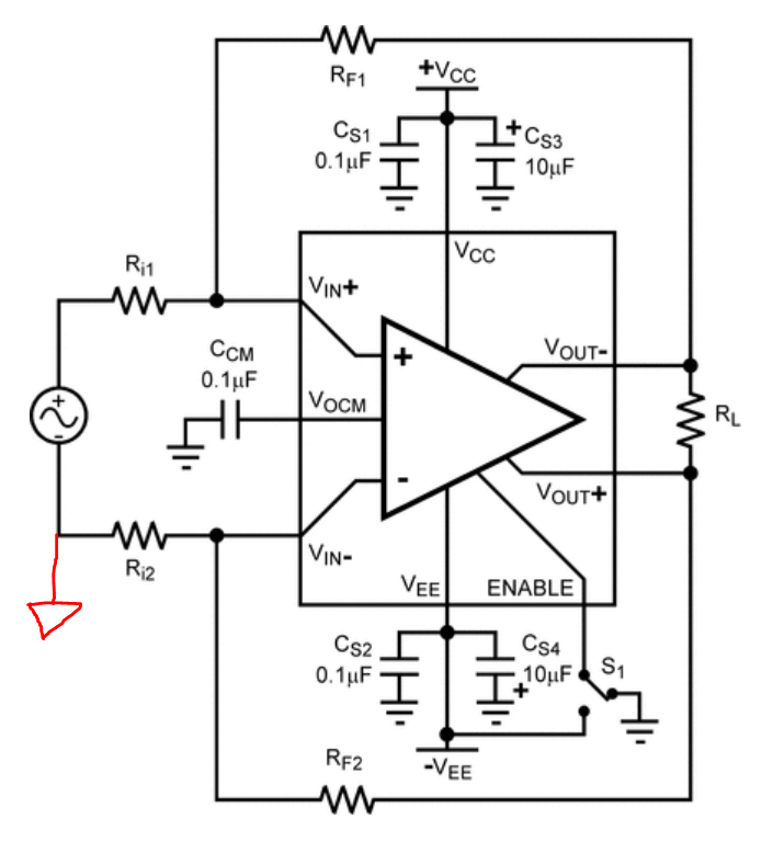

Il existe des AOP non pas à une sortie, mais deux sorties, l'une étant l'inverse de l'autre.
Ce qui fait une sortie différentielle et c'est ce que l'on souhaite.
Voici le LM49724:
https://www.ti.com/lit/ds/symlink/lme49 ... 2FLME49724
Ri1 et Rf1 donnent le gain sur le +
Ri2 et Rf2 donnent le gain sur le -, ces deux couples de résistance doivent donc être parfaitement identique.
L'entrée étant aussi différentielle, on mettra simplement un GND sur Ri2. GND qui pourra être pris non pas au plus proche de l'AOP mais au DAC.
L'entrée ENABLE peut être bien pratique pour faire un Mute de bien plus sécurisant que celui des ES9023.
Avec un seul IC qui est en fait +- un THAT1606 sans ses résistances on a donc notre fonction.
Il faudra rajouter deux résistances sur les sorties pour minimiser l'impact de la charge sur le fonctionnement de l'AOP.

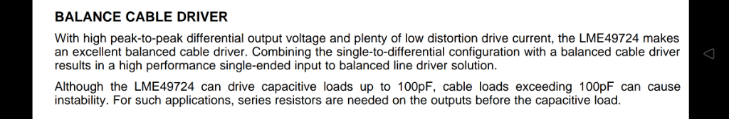

C'est l'avantage des drv134 il y a des notes d'application spécifiques aux usages pro ou il faut driver des grandes longueurs de câble.
C'est abordé aussi dans la note du lm où ils recommandent les r série que tu mentionnes pour driver des charges capacitives

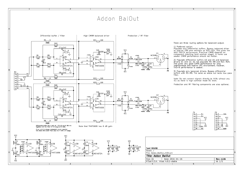

La on trouve une appli enclume ; en combinaison avec un that 1606

Alors en lisant un peu les descriptions liées au schéma ci dessus, je pense qu'on peut le reprendre, sauf la structure de gain dont les valeurs sont liées au module DAC auquel est associé ce module Add-On. Il y a une fonctionnalité intéressante qui permet de bypasser les drivers différentiels THAT inutile en environnement domestique, et qui "dégradent" les perfs (THD). On trouve alors les R série de bypass recommandées par la doc TI pour les charges capacitives.
Chose certaine : le THAT seul ne suffit pas parce que son gain de 6db correspond à x2. Il te faut x4 si tu vises +20dBu.

Par manque de place et souci de simplicité, je m'étais mis la contrainte de ne pas créer une carte d’alimentation supplémentaire. Surtout que le secteur n'arrivait pas à mon boitier, uniquement le 5V du DSPiy. J'avais donc mis directement sur ma carte de symétrisation un petit convertisseur 5V vers +-12V en exploitant l'alim du DSPiy.
Correctement filtrée, bien isolée du reste du circuit grâce aux bons conseils de Thierry, cette alimentation est bien propre pour les DRV134. D'un point de vue qualitatif, elle conviendrait aussi pour des AOPs ayant un psrr habituel. Impressionnants ces petits convertisseurs :) Il en existe aussi en +-15V mais comme dit Nicodrouski, attention à la puissance max disponible.
Avec d'autres contraintes que les miennes, d'autres solutions sont envisageables.
Sinon, j'ai cru comprendre que Mludovic te fournit un DSPiy avec une carte de symétrisation. Tu pourras faire un essai dans ton setup. Si ton ampli n'est pas au taquet,les 6dB de plus à la source ne sont peut être pas indispensables. C'est toi qui sais ;)

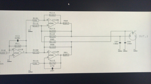

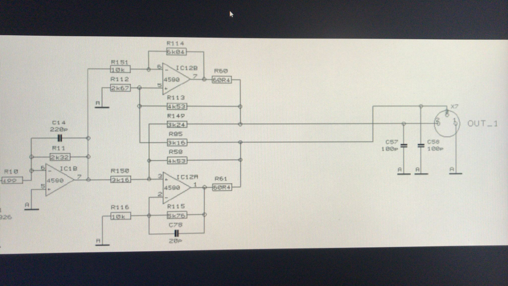

GoodNoize m'a envoyé une capture qui montre la sortie du DCX ; il y a des R qui repiquent sur l'entrée non inverseuse des deux AOP le signal du rail opposé, via des R qui n'ont d'ailleurs pas exactement la même valeur : 3,16 et 3,24KOhms.
C'est un DC servo ?
