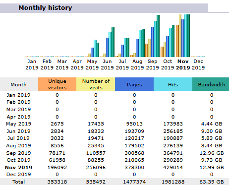

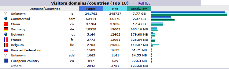

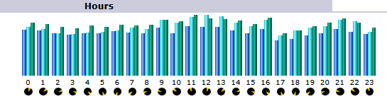

Messagepar thierryvalk » mer. 27 nov. 2019 18:10
Mais non, j'ai des preuves. :P
Les stats qui montrent une croissance exponentielle du nombre de visite (et qui sans-doutes fait planter le serveur de temps à autre)
Et cela à toutes heures du jour et de la nuit :
Il faudrait traduire ton PDF lu internatinnalement: :mrgreen:
Messagepar alka » mer. 27 nov. 2019 18:51
ils sont nombreux dans ce pays Unknown... ils parlent peut etre français la bas ? :mrgreen:
Bientot le robots vont faire des chansons, écrire des livres, faire des films qui seront écoutés, lus et vus par d'autres robots. Et si ça se trouve, il y en aura des biens. Faudra savoir les trouver ;)

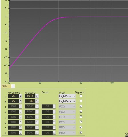

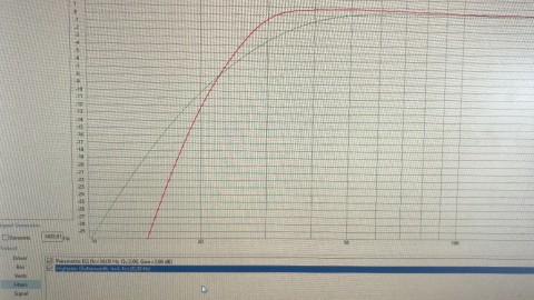

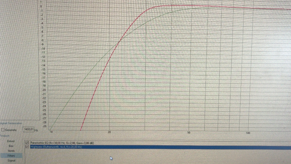

Messagepar GoodNoize » jeu. 28 nov. 2019 07:54
alka a écrit :
GoodNoize a écrit :Je vais éplucher ton post
tu parles de celui du calcul audio numérique pour les nuls ?
tu devrais avoir le niveau en maths pour suivre et même compléter... ;)
mais bon, en tant que utilisateur du DSPiy on n'a pas besoin de savoir tout ça.
Oui
Pour tout te dire quand j'ai cherché les coefs je suis allez sur Wikipédia Butterworth, j'ai vu les formules et je me suis "Bon allez Alex, courage, tu te fais une feuille excel"
Et puis je vois que tu as déjà fais le boulot :] :]
J'ai fais mon petit filtre butt 4 passe haut à 25 H avec un petit +3 dB a 35Hz.
Sur les 10 pouces le top :)
Ils ont bien fais de passer (et d'être objectif), les gaziers, quand je compare les presets avant et après leurs passages ça pique :aille:
