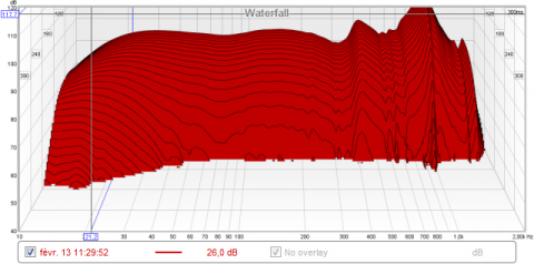

Deux petites avant d'aller au lit :
Waterfall sans amortissant (boucle ouverte) :

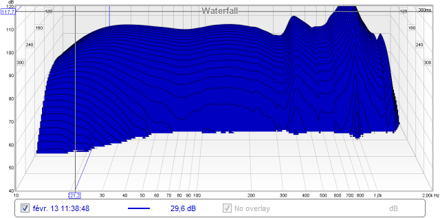

Waterfall avec amortissant (mêmes autres conditions):
C'est ça qu'on appelle "dégraissé en bas" ? :)

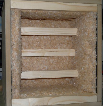

l'amortissant, c'est de la laine de chanvre, comme ici, écolo!!!

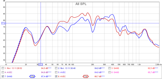

Test sans amortissant et avec.
J'ai mis du synthétique car la ventilation du HP n'est pas du tout protégée et j'ai un peu peur d'un encrassement avec les poussière d'une laine.
Sans amortissant, mesure sur l'ACH mais en boucle ouverte.
Idem avec amortissant.
Il y a du changement, mais c'est pas aussi marqué et reste toujours cette pointe à 1KHz.

Tu n'as pas les mêmes échelles (300ms sur l'un et 400ms sur l'autre)
Le 1k ne disparaitra pas, c'est la fragmentation de la membrane.
Essaye de mettre les mêmes échelles

Oops oui, corrigé et donc différences vraiment minimes.

Euh, non...pas corrigé pour moi...Le bleu est toujours en 400ms et le rouge en 300

Et maintenant ? :inlove:
Messagepar philby » sam. 13 févr. 2016 11:43
Oui! C'est ok.
