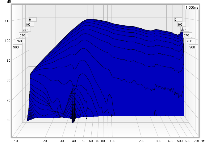

Deux petites avant d'aller au lit :
Waterfall sans amortissant (boucle ouverte) :
Waterfall avec amortissant (mêmes autres conditions):
C'est ça qu'on appelle "dégraissé en bas" ? :)
l'amortissant, c'est de la laine de chanvre, comme ici, écolo!!!

Joli, la courbe, le chanvre bof. Demain je démonte un de mes caisson pour voir.
