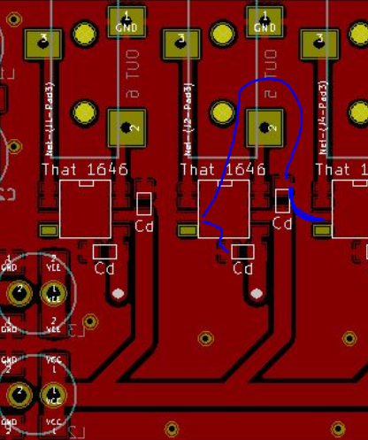

En regardant un peu plus la carte Sym.
J'y vois des trucs moyens; mais aucune idée si c'est la base du problème.
Le plan de masse de la carte n'est pas terrible vu que coupé sur la longueur par 1 piste sur chaque face.
Il aurait fallu bien plus de vias.

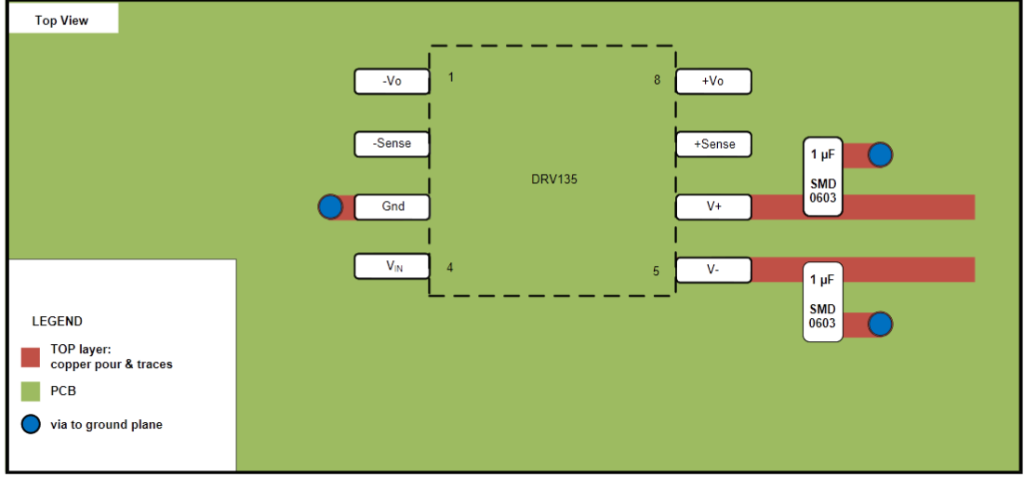

Idéalement, une capa de découplage doit aller au GND au plus court et être certain qu'il n'y aura pas un autre circuit pouvant pomper du courant que celui qui est découplé dans cette liaison.
On voit que pour une capa c'est +-ok mais pas pour l'autre.
Exemple chez TI :

Avec ma petite expérience de bricolo, j'ai cette intuition que lorsque c'est un gros bruit, c'est une grosse raison. Du genre boucle de masse ou un 0V pas (ou mal) référencé. On ne l'a pas encore pas encore repérée.
Messagepar thierryvalk » mar. 27 août 2019 12:20
Oui pour tout.
Oui aussi, mais si même un seul THAT rentre en oscillation alors c'est une grosse raison.
Peut-être vérifié à l'oscillo mais aussi avec une carte son + jack 6.35 avec bouts libres. :)
