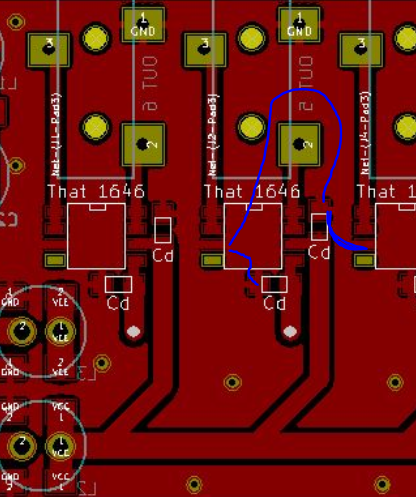

En regardant un peu plus la carte Sym.
J'y vois des trucs moyens; mais aucune idée si c'est la base du problème.
Le plan de masse de la carte n'est pas terrible vu que coupé sur la longueur par 1 piste sur chaque face.
Il aurait fallu bien plus de vias.
Idéalement, une capa de découplage doit aller au GND au plus court et être certain qu'il n'y aura pas un autre circuit pouvant pomper du courant que celui qui est découplé dans cette liaison.
On voit que pour une capa c'est +-ok mais pas pour l'autre.
Exemple chez TI :
Le DRV135 a 10 kOhm d'impédance d'entrée, le THAT1646 seulement 5 kOhm. On est à la limite basse des ES9023.
L'impédance de l'ampli avec buffer est de 100 kOhm, toutes les données du THAT le sont pour 600 Ohm.
Peut-être utiliser l'ampli sans le buffer ? Là c'est 1.8k mais avec un gain en tension de seulement 4.5
Ou, pour tester, rajouter des résistances entre signal et GND.

Avec ma petite expérience de bricolo, j'ai cette intuition que lorsque c'est un gros bruit, c'est une grosse raison.
Oui aussi, mais si même un seul THAT rentre en oscillation alors c'est une grosse raison.
Peut-être vérifié à l'oscillo mais aussi avec une carte son + jack 6.35 avec bouts libres. :)
