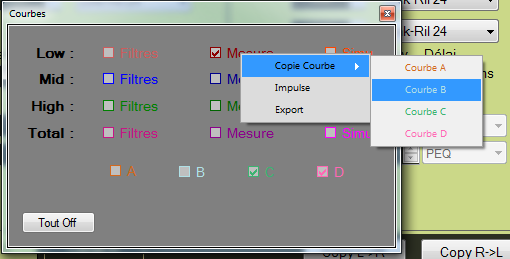

Je trouve que c'est bien,(c'est du boulot).
aussi pour le zoom impulse,peut-être zoomer + fort dés l'import.
pour des gens habitués (à DStudio et autre),ce n'est pas perturbant.
pour des "nouveaux" venus,peut-être moins évident à jongler avec ces onglets multiples.
une capture (au pif),sous win7

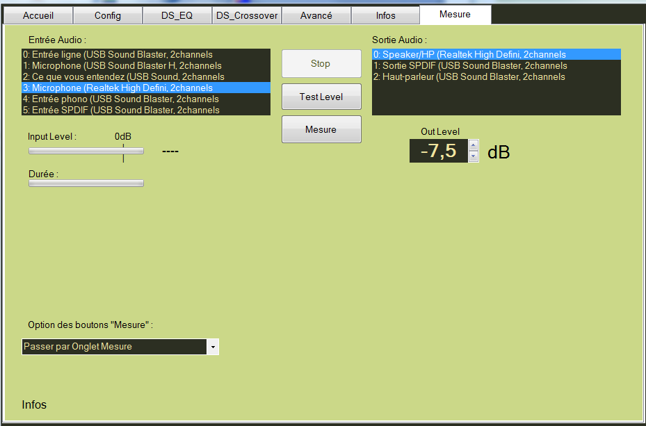

Messagepar thierryvalk » jeu. 17 mars 2016 16:57
Le début des choses sérieuses, la mesure via DStudio. :)
Ce n'est qu'un début, il y a encore plein de choses à faire, mais si certains pouvaient déjà tester cela ferait gagner du temps.
Puis aussi des idées sur ce qui manque.
Voici l'onglet :
Les explications:
On a deux listes, entrées et sorties audio des périphériques trouvés.
Suffit de sélectionner une entrée et une sortie.
"Test Level" va générer un bruit rose centré sur 700Hz, pas encore bien au point, mais permet d'avoir du son et ainsi de +- régler le niveau de sortie.
"Out Level" régle ce niveau de sortir (faudra traduire en Français)
"Input Level" affiche (pas trop bien) le niveau reçu par l'entrée audio.
"Durée" donne la progression du Sweep ou de la durée du "Test Level".
Jusque là c'est relativement basique.
On a "Option des boutons "Mesure"", qui permet de choisir parmi trois options :
"Importer une mesure" c'est le mode comme sur les premières versions bêta, ouverture d'une boite de dialogue pour sélectionner un fichier de mesure sur le disque.
"Lancer directement une mesure", on clique sur l'un des boutons "Mesures" dans l'onglet DS_Crossover et directement le sweep se lance. A la fin, affichage de l'impulse et de la courbe de réponse en fréquence.
"Passer par Onglet Mesure", on clique sur l'un des boutons "Mesures" dans l'onglet DS_Crossover et l'on arrive sur l'onglet Mesure avec le bouton Mesure en rouge. Suffit de cliquer dessus pour lancer le sweep.
A la fin, affichage de l'impulse, la courbe est bien présente, mais petit bug qui fait qu'elle n'est pas automatiquement cochée.
Voila, le temps de compiler, et de charger le fichier d'installation et il est présent en page 1.
PS : il y a pas mal de rajouts et le fichier a pris du poids.
Messagepar alka » jeu. 17 mars 2016 17:30
ah ben voilà... reste brancher le micro et c'est parti. Test ce soir pour moi.
on ne sélectionne pas le canal sur lequel se trouve le micro ?

Messagepar thierryvalk » jeu. 17 mars 2016 17:43
Pas encore, il y a là un gros boulot avec le choix d'une référence de temps.

Messagepar thierryvalk » jeu. 17 mars 2016 18:35
Donc il existerait un bruit noir.
J'ai besoin de tes lumières ainsi que celles des autres.
On avait ce problème de ré-afficher une Impulse.
Je pense utiliser le clic droit avec un menu.
On sélectionne Impulse et hop une fenêtre avec l'impulse s'ouvre.
J'en profiterais pour changer le système de copie en passant aussi par ce menu contextuel.
Pour le futur il y aurait Export pour exporter vers un fichier.
D'autres choses ?
C'est urgent, car je vais faire un copy/coller de ce menu pour les autres cases, s'il faut rajouter une ligne de menu par la suite c'est pas rien comme boulot.
Au passage j'ai renommer les courbes Cible.
Messagepar alka » jeu. 17 mars 2016 18:38
thierryvalk a écrit :Donc il existerait un bruit noir.
le tam tam !
en vrai, si t'as bien suivi, c'est le silence.
D'autres choses ?
ca m'a l'air bien
