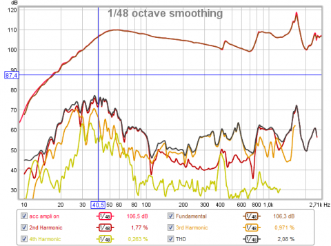

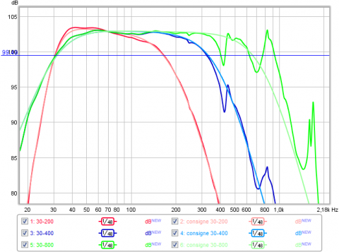

Messagepar philby » jeu. 11 févr. 2016 07:49

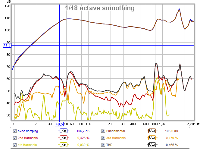

Pour finir avec la config 192kHz :
La réponse et disto obtenue :

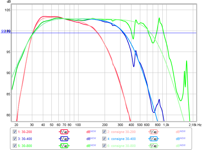

Et réponses et consignes comparées :
Messagepar thierryvalk » jeu. 11 févr. 2016 11:47
P'ite question, c'est quoi la consigne et pourquoi différente dans le bas ?
Messagepar philby » jeu. 11 févr. 2016 12:46
thierryvalk a écrit :P'ite question, c'est quoi la consigne et pourquoi différente dans le bas ?
La consigne, c'est ce qui rentre dans le comparateur (l'additionneur) venant du signal, et filtré par un passe haut et un passe bas.
C'est donc la référence sur laquelle on va asservir le HP.
L'idéal, c'est consigne = réponse HP.
Il y en a une qui est différente en bas (la verte), j'ai du merder pendant et changer le passe haut entre les deux mesures.
Les autres se suivent bien (consigne = couleur claire, accéléro = couleur foncée)
Rouge/rose = 30 - 200
Vert/vert clair = 30 - 800
Bleu/bleu clair = 30 - 400

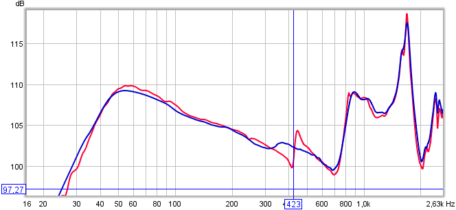

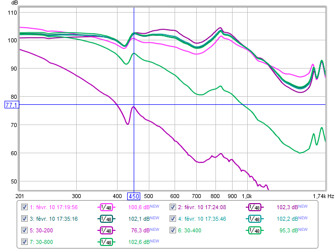

J'ai une petite question à propos des pics que je mesure sur toutes mes manips...
Voilà qq mesures :
La caisse fait 37cm dans les trois dimensions.
Cela peut-il venir de là (une résonance)?
La fréquence correspondant à une longueur d'onde Lambda de 0,37m est 918Hz, donc 460 pour Lambda/2
Là je mesure 450 et 830....
Peut être essayer d’amortir un peu à l'intérieur...

Messagepar razzortec » jeu. 11 févr. 2016 16:44
En usage normal, ton sub, monteras pas a ces fréquences
Messagepar androuski » jeu. 11 févr. 2016 17:23
Tu parles d'une résonance d'origine acoustique, mais elle pourrait aussi être d'origine mécanique, si la caisse elle même à une fr de résonance excitée par les vibrations du HP. Si tu colles ton accéléro sur la paroi ça donne quoi ?

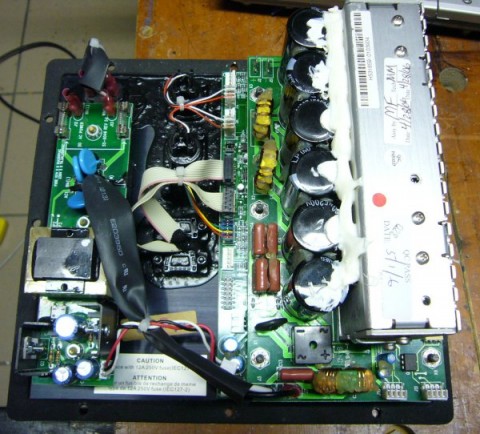

Une question à Philby,(un peu en parenthèse).
Je pensais aux velodynes,series DD sans transfo d'alim puissance.
Je crois que tu en posssédes(ais) un.
Les entrées signaux n'ont pas d'isolations galvaniques ?,(enfin je suppose).
sans transfo de puissance,le 0V de l'ampli n'a pas de ref.(et surtout destructeur si relié à une source avec son 0V reliée à la terre).
qq recherches montrent les velodynes sans conducteur de terre.(qui ne semblent pas être des classes 2)

Messagepar philby » jeu. 11 févr. 2016 17:38
razzortec a écrit :En usage normal, ton sub, monteras pas a ces fréquences
Oui, mais on a un challenge à tenir!!!! :hehe: :hehe:
Donc...on a mis un peu de laine de chanvre dans la caisse. 4 faces traitées sur 6 (la face HP, pas nécessaire, reste une face nue.
Alors d'abord un petit avant/après en boucle ouverte (sans corrections ni asservissement) :
Rouge : avant, bleu : après.
Il n'y a pas photo!!!

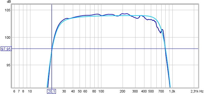

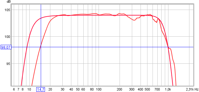

Donc, ensuite, en asservissant :
Avec une consigne de 10 à 1k :
Ca a du mal en bas, mais ça suit assez bien à 1k!!!

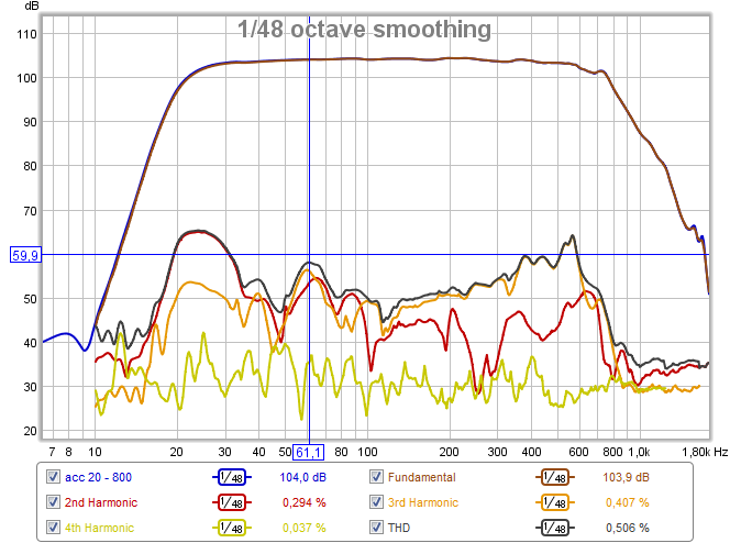

Avec une consigne de 20 à 800 :
Ca suit bien partout!!!

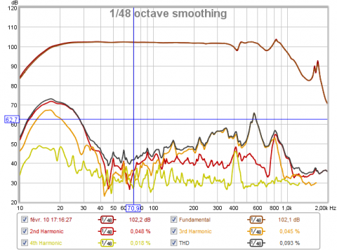

Enfin, comme d'hab, une petite disto pour la route :
C'est beaucoup plus facile à régler avec l'amortissant en place.
Donc ne pas trop le négliger tout de même, y compris sur un sub...

Messagepar philby » jeu. 11 févr. 2016 17:48
thierry38 a écrit :Une question à Philby,(un peu en parenthèse).
J'en ai juste bricolé qquns pour les passer en 220v...
L'alim, c'est ni plus ni moins qu'une alim de PC, au "primaire" si on peut dire :
un 300v en entrée (220v redressé, filtré par des grosses capas), ensuite, il y a forcément une isolation galvanique, mais je ne sais pas à quel niveau je n'ai jamais ouvert le blindage de l'ampli de puissance
Et tu as raison, il n'y a pas de terre (on le voit sur la photo que tu as mise).

Messagepar philby » jeu. 11 févr. 2016 17:58
androuski a écrit :Tu parles d'une résonance d'origine acoustique, mais elle pourrait aussi être d'origine mécanique, si la caisse elle même à une fr de résonance excitée par les vibrations du HP. Si tu colles ton accéléro sur la paroi ça donne quoi ?
Là, ca correspondait quand même assez bien à la demi longueur d'onde...
Et puis c'est parti avec l'amortissant, posé à la va-vite.
Le bois, c'est du 22mm, en agglo hydrofuge, donc assez rigide.
Bon, il n'y a pas de renforts
Messagepar philby » jeu. 11 févr. 2016 18:03
Tiens, deux petites mesures bien interressantes en boucle ouverte :
Sans amortissant :
Même niveau, mêmes conditions, mais avec amortissant...
La disto en bas est assez parlante! On passe de 2% à 0.46% à 40Hz
