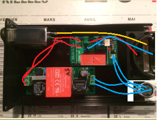

ça y est . J'ai tout le bazar nécessaire au montage de mon bloc externe, alim DSPIY V2 + prise commuté par trigger
[imgImage][/img]
mais me revoilà avec ma question à 2 cts . led ou pas et R1 180 ou 330 Ohm sur la carte trigger ?

ça y est tout est en boite mais le trigger ne répond pas.j'ai branché un lampe sur ma prise externe mais elle ne s'allume pas à la connexion du dspiy.
j'ai suivi ce cablage
ici pour 1 cartelette. Pas de led + 330ohm (ou avec led rouge + 180ohm)
avec led et r1 180ohm
j'avais de la continuité de par tout au multymetre
1 j'ai merdé au cablage
2 dans la config trigger in : on/stby pulse . trigger out; off . j'ai testé on, mais rien de plus
c'est quoi la bonne config ? en espérant que ce ne soit qu'un pb de config

trigger_out en ON et bien penser a enregistrer le preset (sinon au premier test on éteint et ça redémarre avec le preset précédent non modifié !)
Re: Carte Trigger 230V DSPiy
Messagepar androuski » mar. 24 janv. 2017 12:42
Et gare que tu mets pas le trigger out directement en entrée de la carte relais ; le triger out en fait commute le 5v présent sur la carte dspiy qui lui commune l'opto de la carte relais...

Grâce à l'aide d'Alka la led a été remise dans le bon sens / la carte relais :amen: . D1 est bien orienté également.
Maintenant la led s'allume quand le dspiy sort du stby, mais la prise externe n'est toujours pas sous tension.
j'ai même changé de carte car j’avais un doute sur le relais de cette dernière. Cela ne change rien. :pleur4:
le schéma de montage pour une carte a été suivi à la lettre viewtopic.php?p=1502#p1502 et vérifié moult fois.
une idée d'erreur basique de débutant ?

Messagepar thierryvalk » sam. 28 janv. 2017 10:39
Tu entend le relai commuter ?
jop
Messages : 72
Messagepar jop » sam. 28 janv. 2017 10:48
non ...
Messagepar thierryvalk » sam. 28 janv. 2017 12:14
Dans ce cas, il y forcément un problème au niveau câblage 230V.
Inversion entre phase_in et phase_out ?
Il ne faut pas te rappeler de bien faire attention lorsque l'on travaille avec du 230V.
Toujours vérifier au minimum 2x que l'on a bien tout débranché du secteur.
