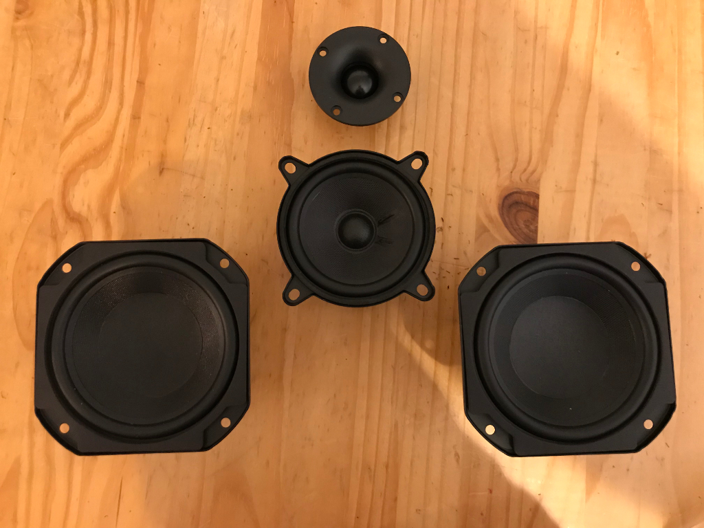

Pas mal le format ! Je vais regarder pour conserver ces proportions ça me plait bien. Je bloque sur le design, j'essaie de faire autre chose qu'une brique mais pas évident.
Bon je suis pas convaincu des choix techniques avec deux tweeter certainement coupés trop haut vu comme ils sont espacés, mais pour un coup les spécs sont réalistes et c'est à souligner.
On est pas sur des chiffres débiles genre 25 Hz - 3dB à 105 dB de sensi pour 800 Watts. Serait intéressant de récupérer l'électronique de la bêbête.
Pas de quoi me décourager pour autant, j'ai reçu les hâchepés et y sont beauuu :P :cote:
