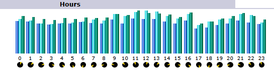

Les stats qui montrent une croissance exponentielle du nombre de visite (et qui sans-doutes fait planter le serveur de temps à autre)
Et cela à toutes heures du jour et de la nuit :
Il faudrait traduire ton PDF lu internatinnalement: :mrgreen:

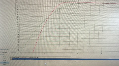

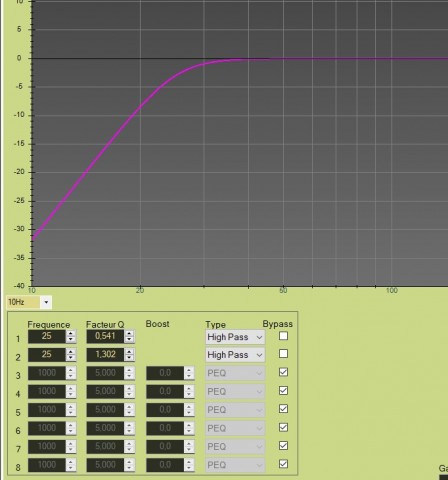

Pour tout te dire quand j'ai cherché les coefs je suis allez sur Wikipédia Butterworth, j'ai vu les formules et je me suis "Bon allez Alex, courage, tu te fais une feuille excel"
Et puis je vois que tu as déjà fais le boulot :] :]
J'ai fais mon petit filtre butt 4 passe haut à 25 H avec un petit +3 dB a 35Hz.
Sur les 10 pouces le top :)
Ils ont bien fais de passer (et d'être objectif), les gaziers, quand je compare les presets avant et après leurs passages ça pique :aille:

Pour les combinaisons des 2nd ordre
